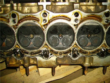

если сравнивать форму камер сгорания " четырёхклапанных" моторов то всё очень похоже...ну покажите где значительная разница ? на эво,эстиай ...на чём ? а то ,гавно головка на ааэн , и всё....по удельным характеристтикам современные моторы только -только превосходят древний ааэн..который даже без регулировки фаз ....

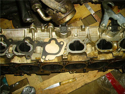

вот голова от 2,5 турбо ,L6,(тоёта),(2GZ что ли...)

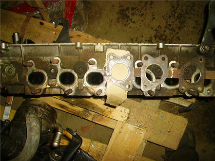

площадь впускного окна весьма близка к ааэн,( чуть больше вроде),а вот выхлоп меньше нашего,у нас диаметр больше бОльшего размера овала....камера сгорания совершенно банальная...

прокладки на голове лежат для сравнения "окон" от ааэн...
Владимир Васильевич
Сообщения: 2289
Откуда: Tver
А форма каналов роли не играет разве?там не сфотографировать было для сравнения?
