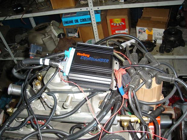

По поводу мустанга и лянч-там мотор с четным количеством цилиндров, это снимает массу проблем. Что же конкретно по мустангу-так под американские машины вообще масса болт-он примочек начиная от крепежа и заканчивая китами систем программируемого впрыска на карбовые движки. На фотке ниже мой калхоз двухлетней давности. Распределённый впрыск holley commander в виде болт-он кита на шеви смолл блок. В комплекте с впрыском шел диск с ПО, на котором уже были записаны масса коонфигураций под всевозможные сочитания железа. Основная сложность же 2.2т в его пятицилиндровости. И в том что в плане установки программируемого впрыска нет отработанных решений-каждый будет первоиспытателем. А вкладываться в разработку и откатку такого кита для 2.2т смысла нет-слишком мал круг потенциальных клиентов. А вложения велики. Только для того, чобы записать оптимально злую но безопасную карту зажигания для мотроника, нам понадобилось кататься очень долго.
Что по поводу 30-40 сил-так в штатной прошивке мотроника заложен очень большой запас по зажиганию да и по смеси. Особенно снизу. При его уменьшении машина начинает сильно лучше ехать. Дело не в мозгах (сквирт-мотек-мотроник) а в том, какие значения ты ему пропишешь.
