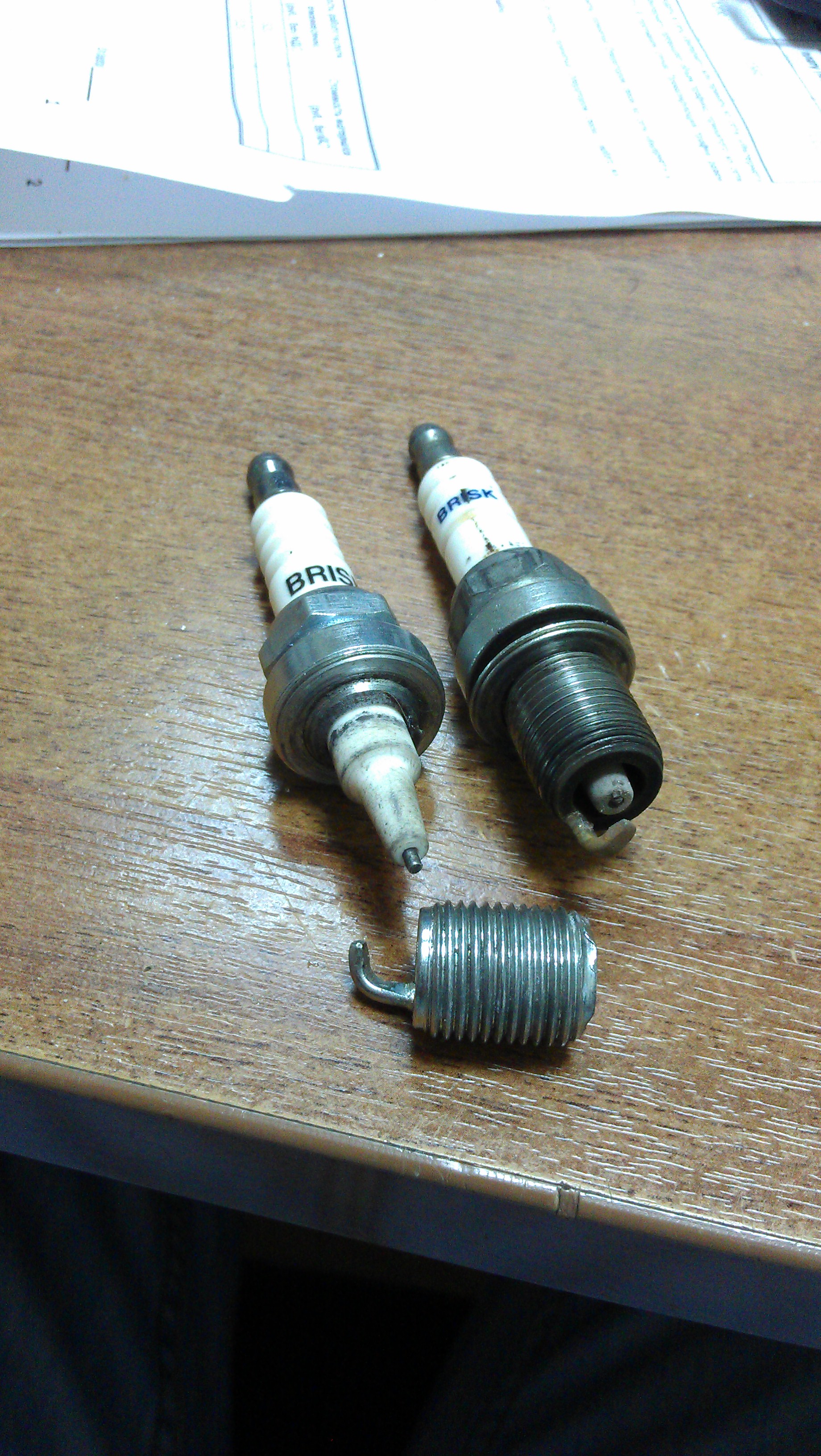

ага, еще при затягивании резьба остается в свечном колодце а изолятор в головке болтается....) вот странность) могу фото выложить..затягивал ес-но не от балды...
такого еще не встречал))

Fregat666 писал(а):ага, еще при затягивании резьба остается в свечном колодце а изолятор в головке болтается....) вот странность) могу фото выложить..затягивал ес-но не от балды...
чере пять тыщь после капы тож решил посматреть на свечи,результат на двух первых свечах как ты и на писал,чем теперь выкрутить?

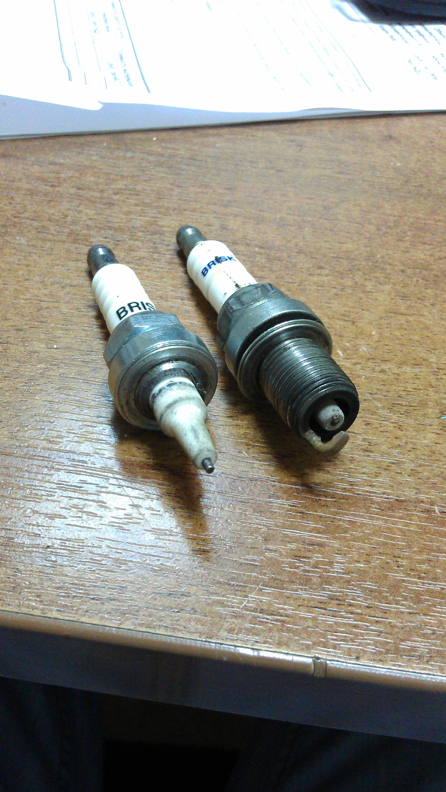

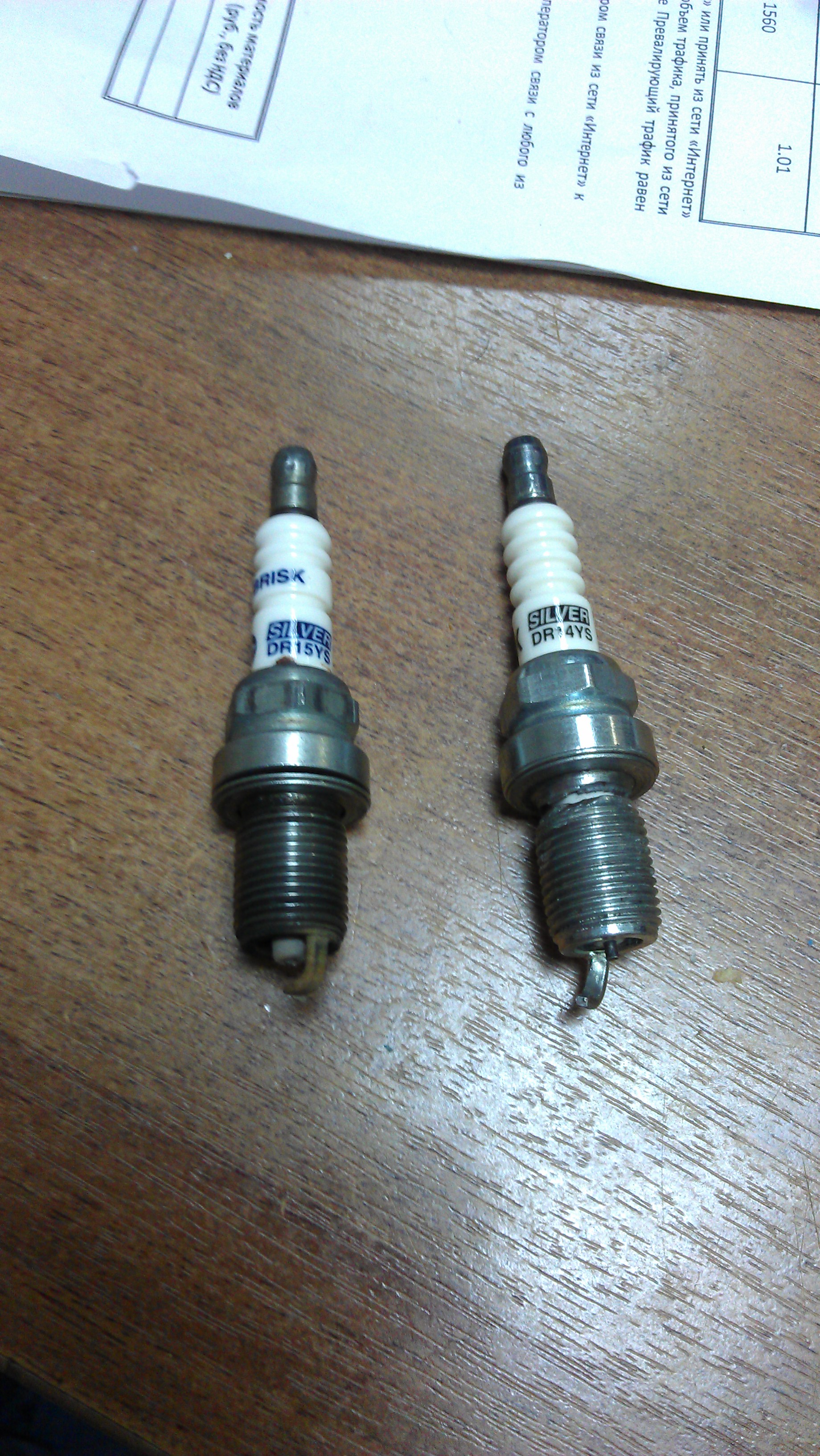

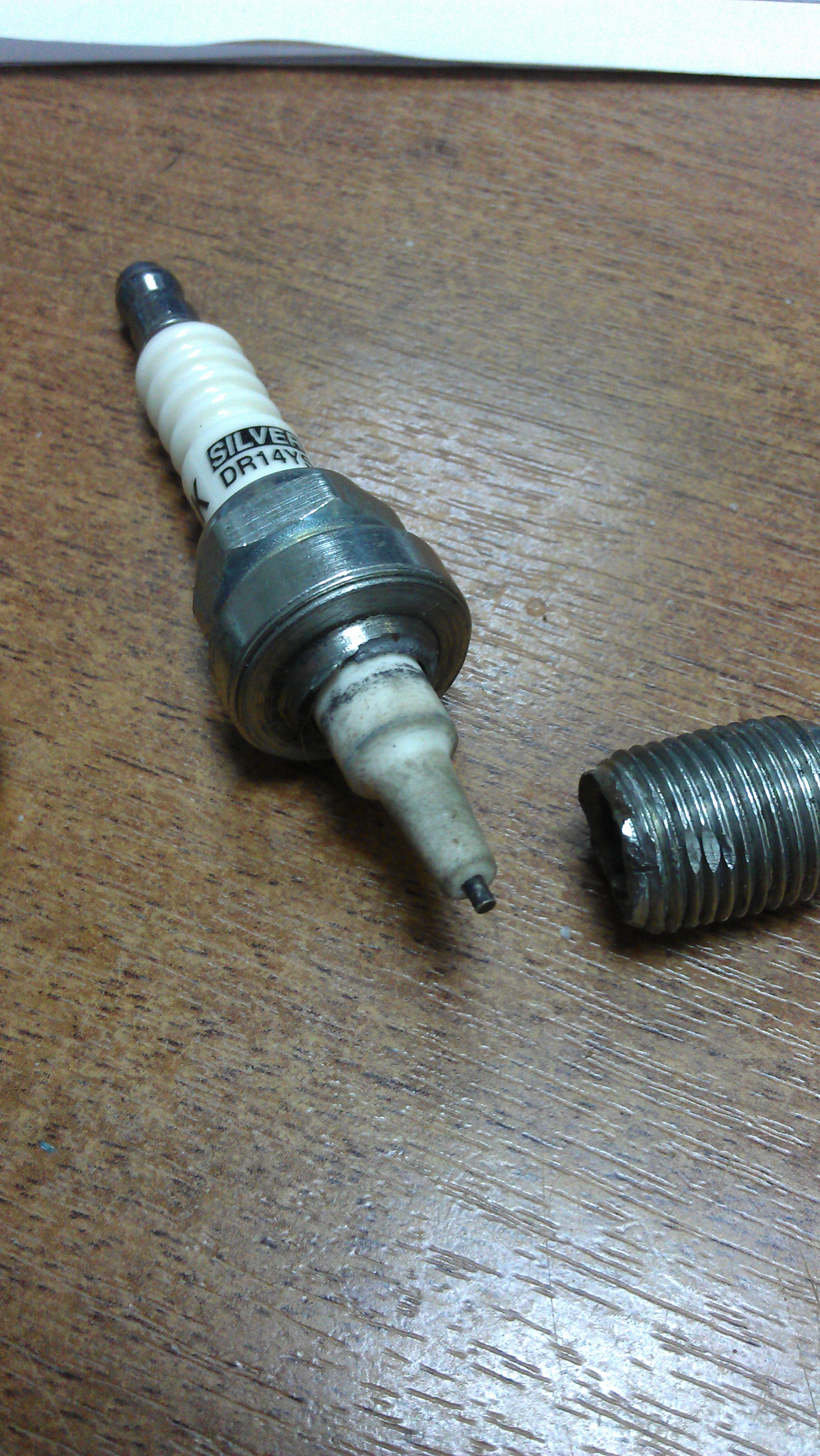

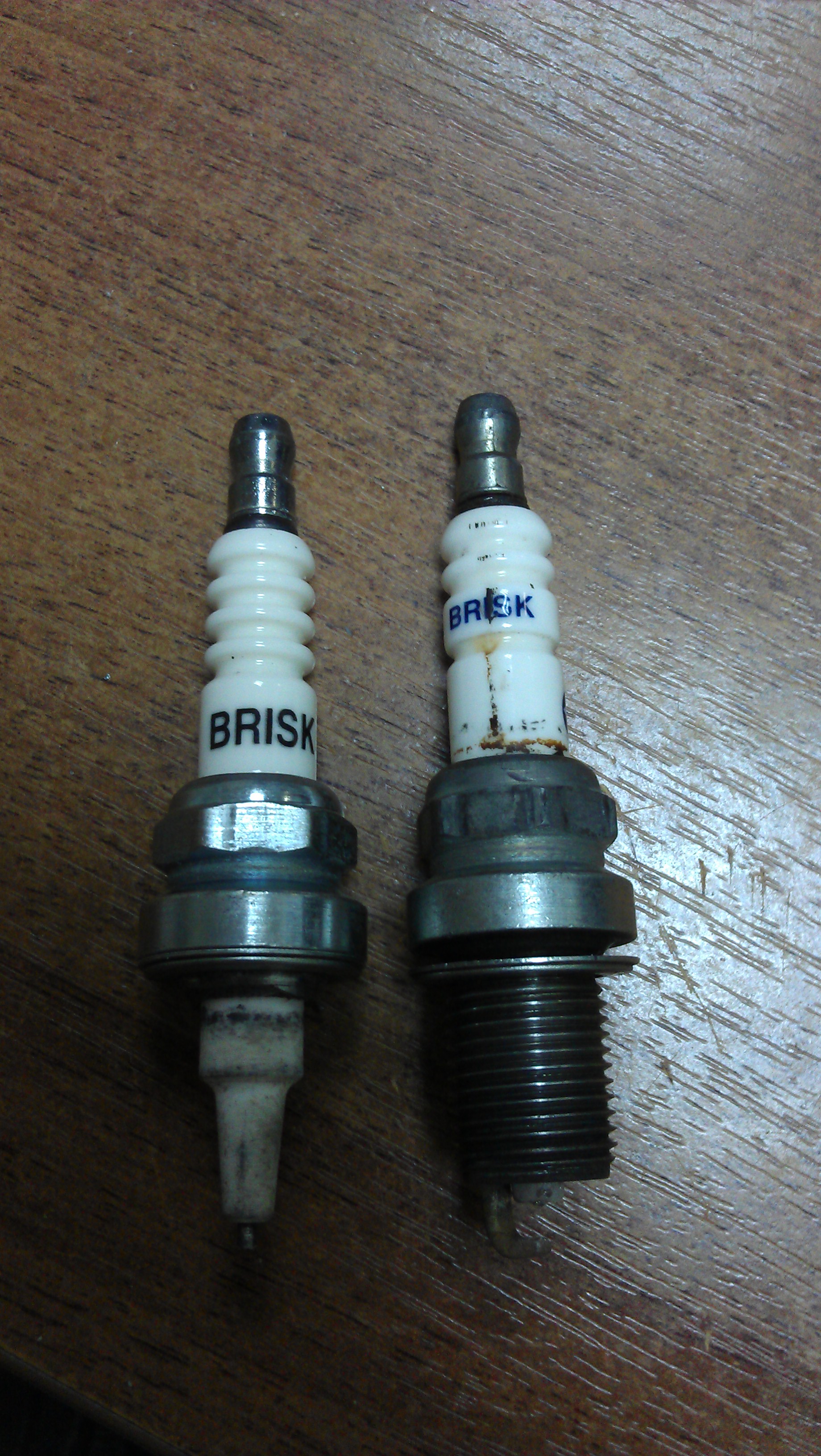

Fregat666 писал(а):[ATTACH=CONFIG]19245[/ATTACH][ATTACH=CONFIG]19246[/ATTACH][ATTACH=CONFIG]19247[/ATTACH][ATTACH=CONFIG]19248[/ATTACH][ATTACH=CONFIG]19249[/ATTACH]
как выкрутил?

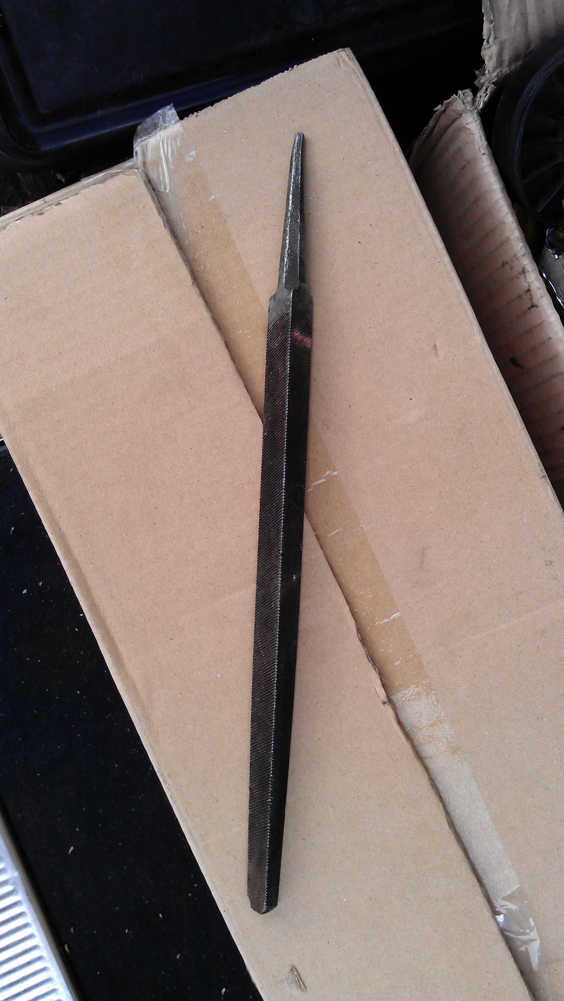

бог помощь напильник !
есть 99% уверенности что это подделка, сейчас проверил где я их брал в автодоке.
вобщем там склад
MGB [13.08.2013] DR14YS BRISK
На нем сейчас наличие более 100 шт, не рекомендую с этого склада что либо везти.
oleg2
Сообщения: 666
Откуда: п.Ореховский
Сообщение oleg2 »
на снятой башке?
зачем? берешь напильник, уводишь поршень в нижнюю мертвую точку , напильник обтачивать не надо, и вбиваешь его туда, потом берешь подходящую головку на другой конец и пытаешься выкрутить...
