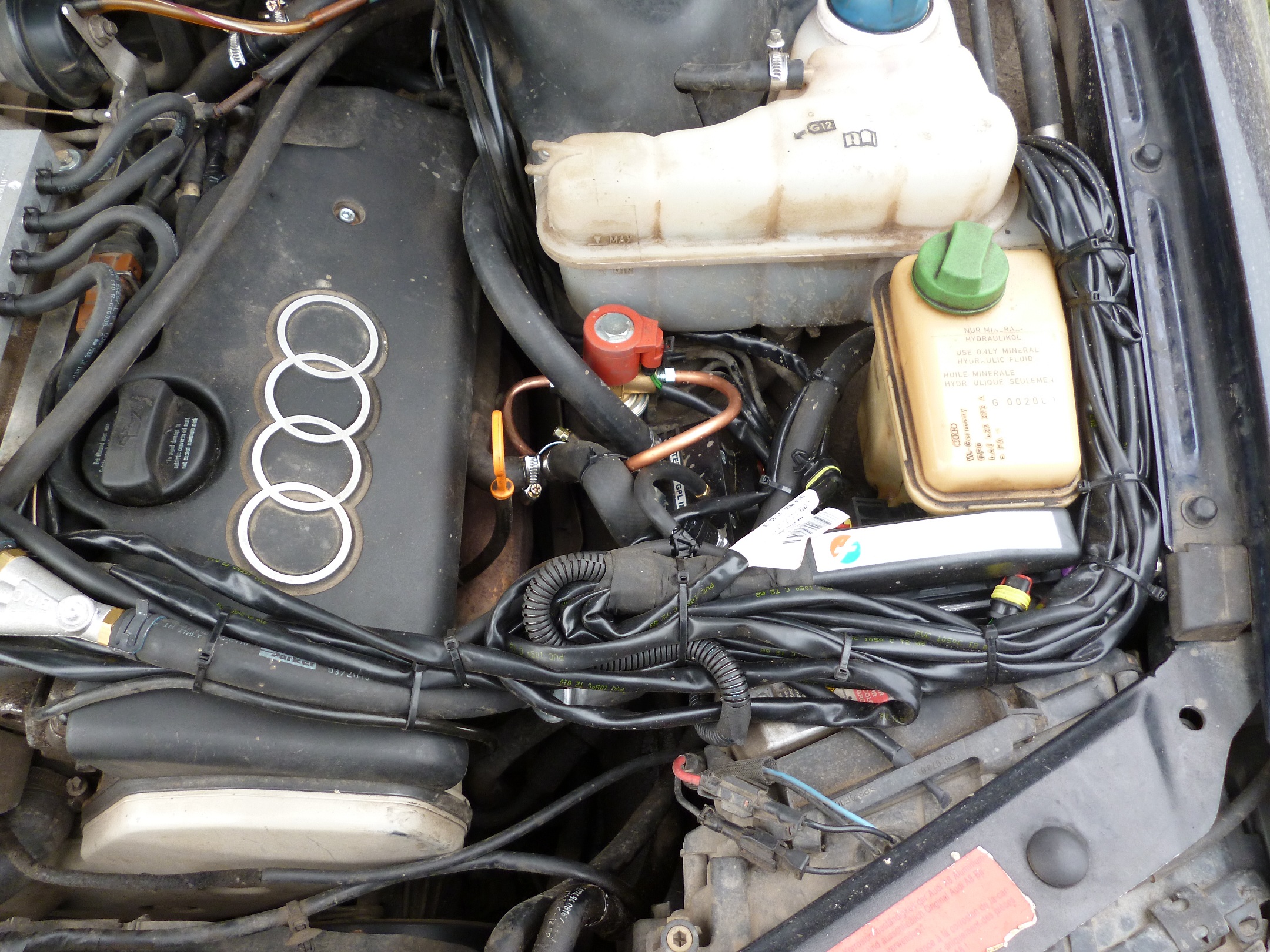

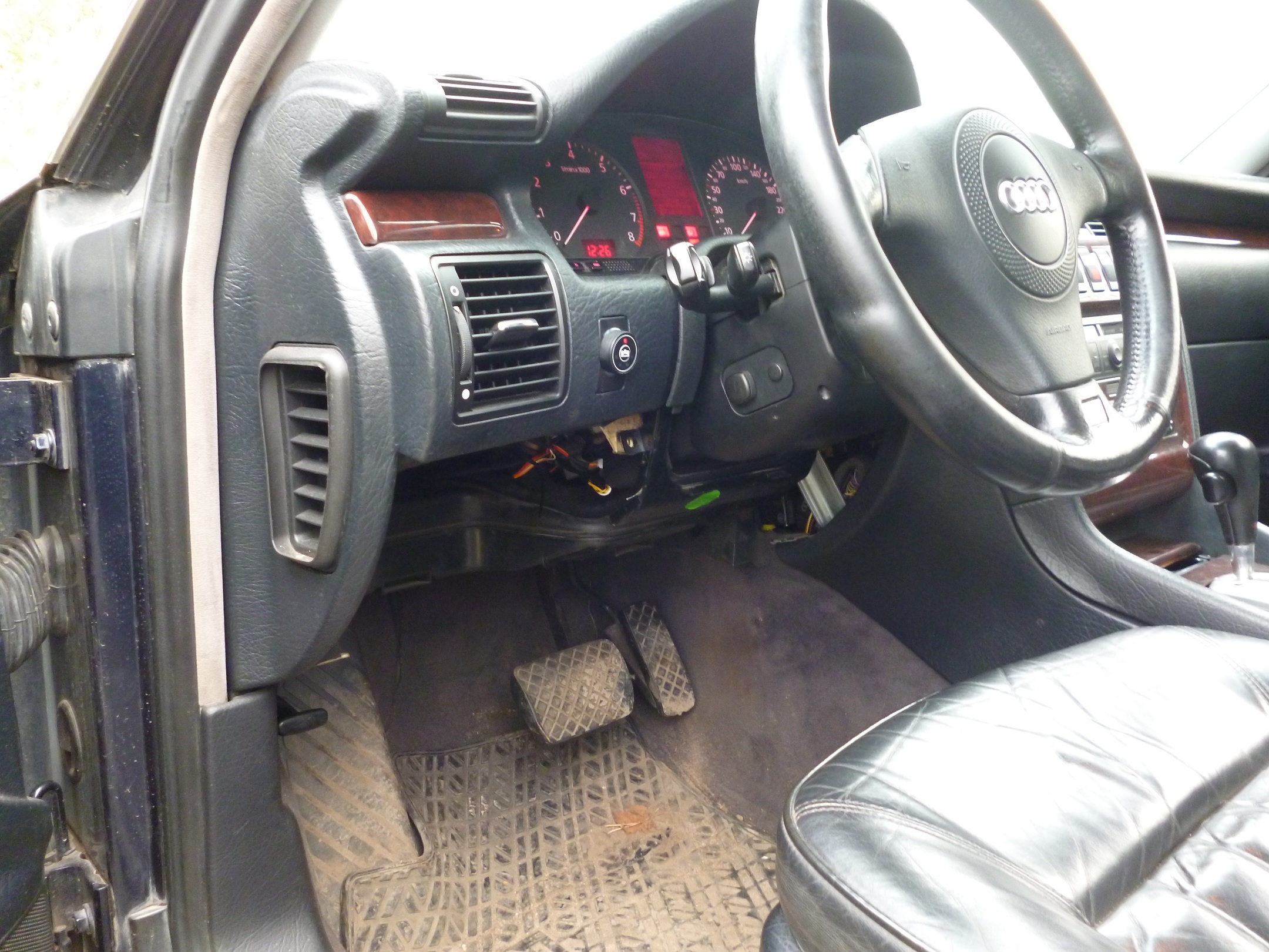

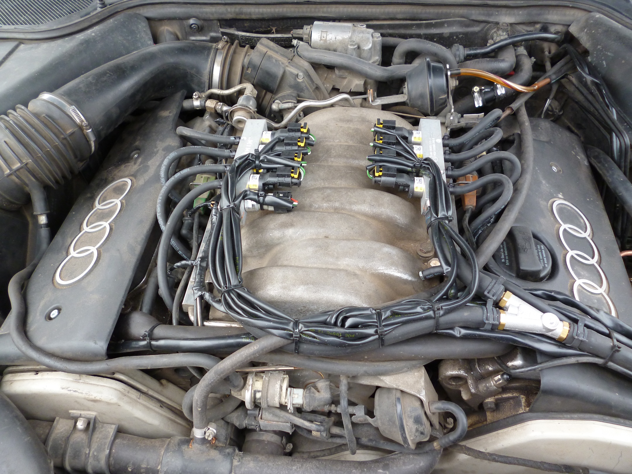

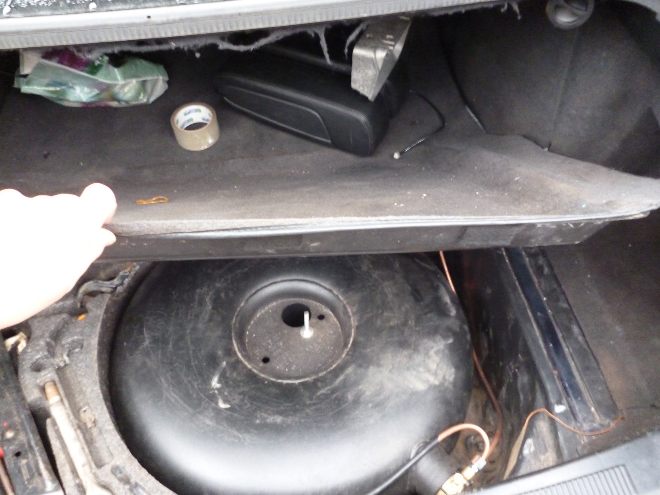

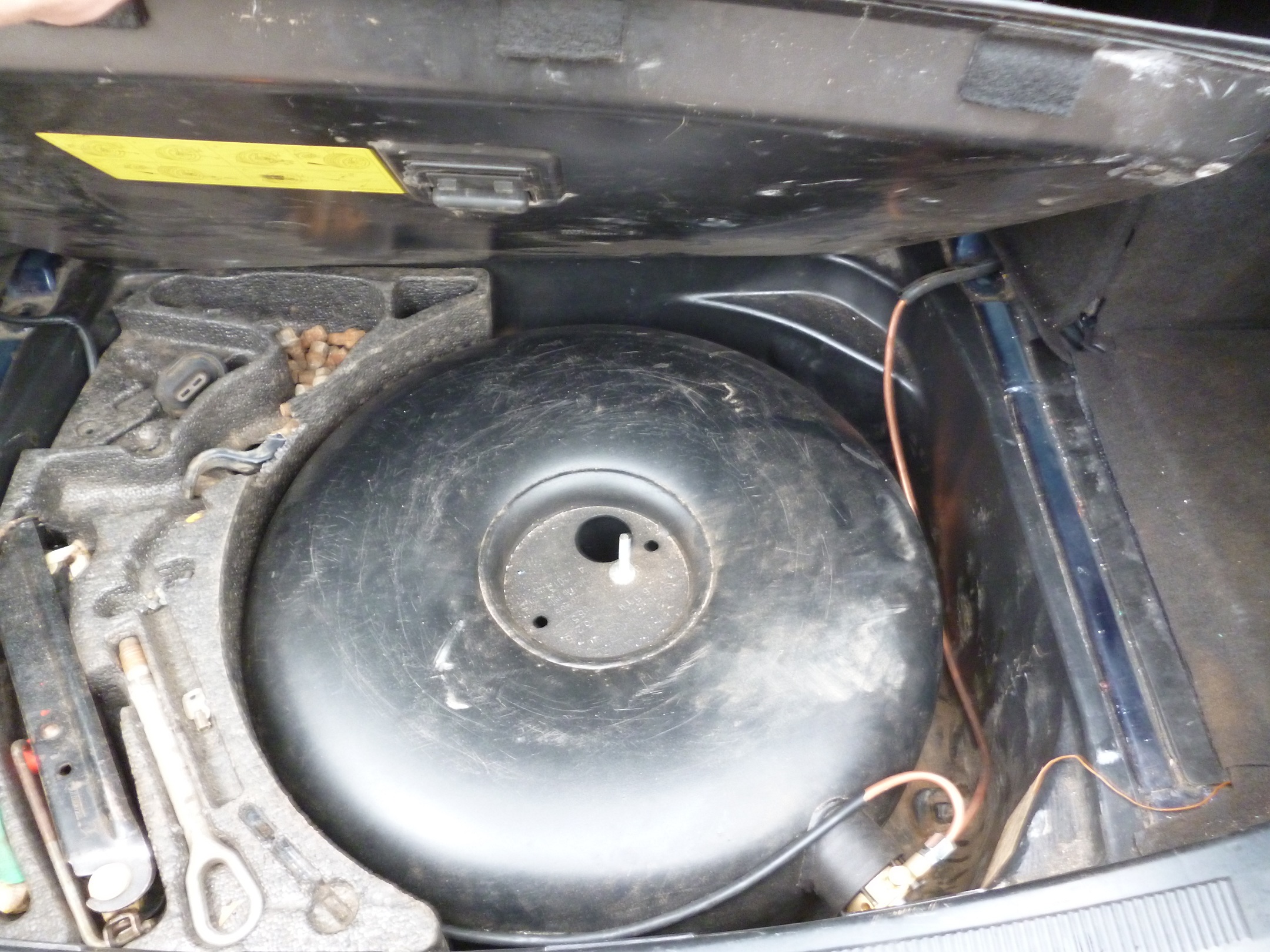

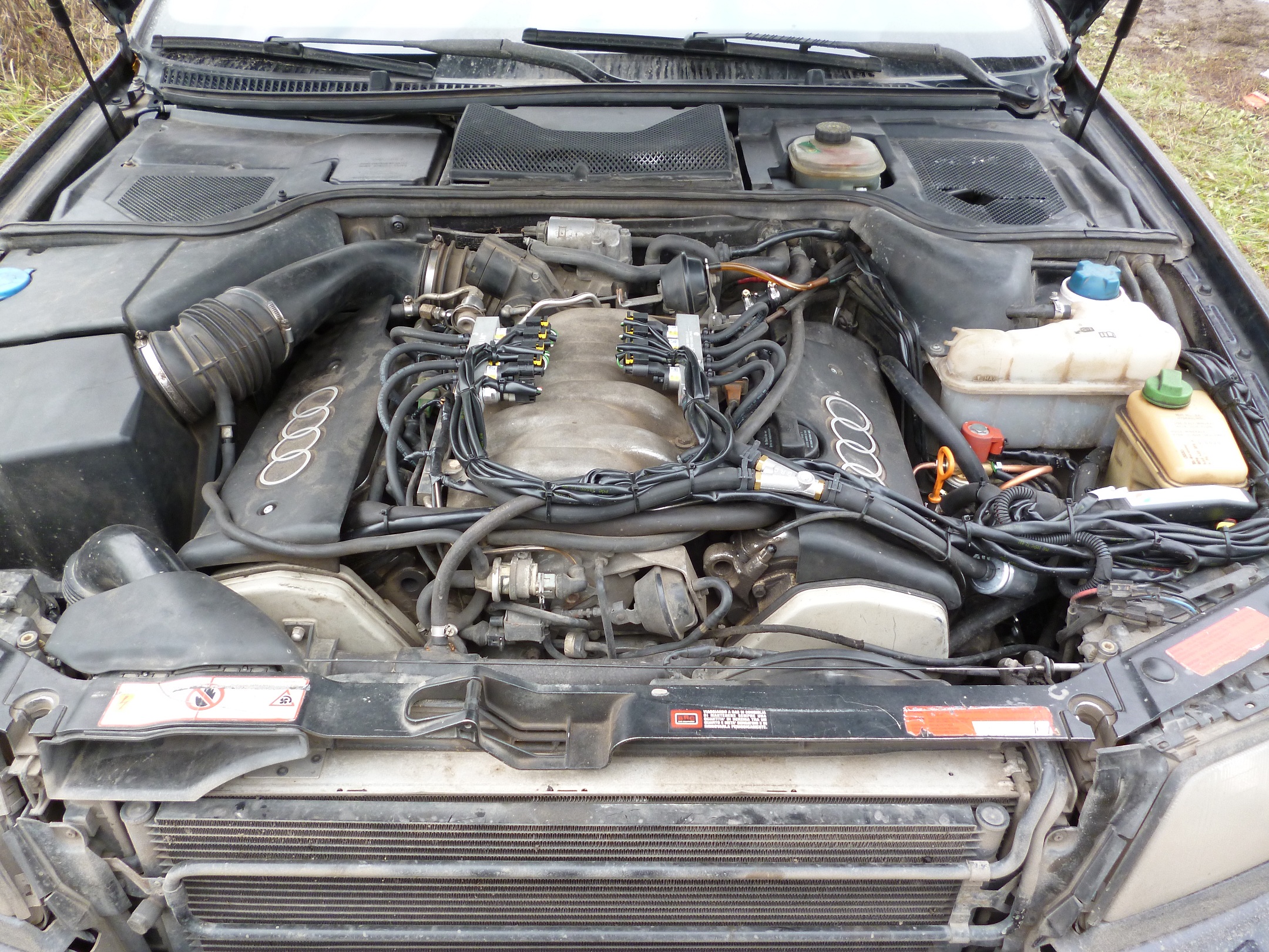

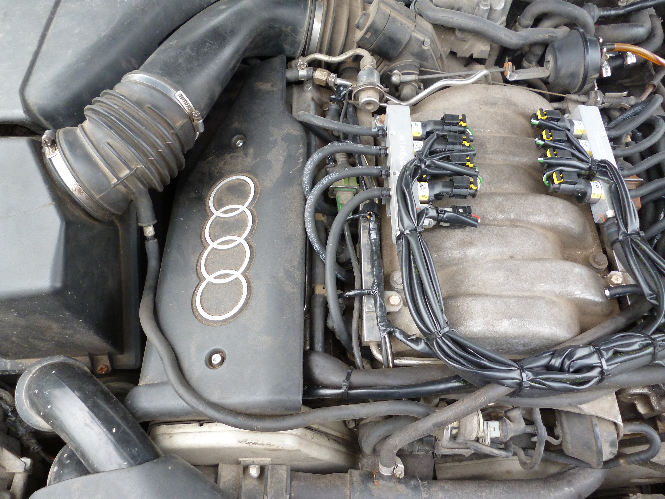

Фотки сделаю завтра с утра- времени нет вообще.mcmark писал(а):вообщем установили гбо. Вп коллектор не снимали. Подогрев взяли со входа печки.
Расхход по бк ПРЕДВАРИТЕЛЬНО НЕ УВЕЛИЧИЛСЯ.
По ощущениям- после автоматической подстройки гбо- тяга упала. Не значительно но почувствовать можно попеременно вручную переключаясь на бензин-газ. БК стал фиксировать якобы снижение расхода в среднем на два литра. С утра за руль сел так к машине как будто прицеп от камаза привязали. Меня конечно это не устроило. Приехал к ним. говорю смотрите графики. Изменили время впрыска. Добавили 10% газа. отсечку по оборотам не поставили. Сказали посмотри в начале как это н а газе ездить. И я посмотрел...
отступление.
перед установкой гбо я специально перевёл акпп в спорт режим или адаптивный режим отключен. кодирование 00011. с такой кодировкой движок лопает на 2 л бенза больше. Установщикам я конечно ничего не сказал. Адаптировать топливные карты при установке brc не нужно. Достаточно просто чтоб в баке был 98.
Выехал, перевел акпп на типтроник и понял крылатую фразу "ощущение что ты кого то наебал бесценно" karec. Два часа топил по городу 1-2 передача. Это пиздец просто какойто. После добавления тех 10% газа поехала мож даже лучше чем на 98 бензе. но самое главное это срать на расход. Максимальный расход газа на brc не более 0-10% от бензина.
Щас выкатываю 63 литра газа за `900р. Мотор работает тише. При движении по трассе на 100 км.ч мотора не слышно вообще.
Сам не верил что такое возможно - но тема рабочая. Вообщем я рекомендую.
Тем кто спрашивал можно ли переключать с газа на бенз при нагруке- специально спросил. Ответ да. "миллион " самых разнообразных настроек. Я сам этим бредил но теперь понимаю что это всё пустое...
Перед тем как ставить газ я заебал вопросами установщиков до смерти. Мальчишки оказались вменяемые. На все вопросы ответили. Ине послали даже ни куда. Устанавливали два полных дня. при том что я им сразу сказал чтоб делали не спеша обдуманно и главное качественно. иготов оставить машину хоть на неделю. Витоге он вняли моёпредложение и машину я забрал на третий день. Обещанные фоты - завтра.Оказалось что на газе можно не только пищу готовить и зажигалки заправлять. Об этом сегодня узнали все кто стоял со мной рядом на светофоре.....
ну и давайте еще видос выложу- как переключается с газа на бенз. Никакой разницы ни по слуху . ни по вибрации мотора. ни по изменению оборотов. Газом не пахнетю
в идеале надо замерять разгон на газу и бензе. мож в выходные займусь.
