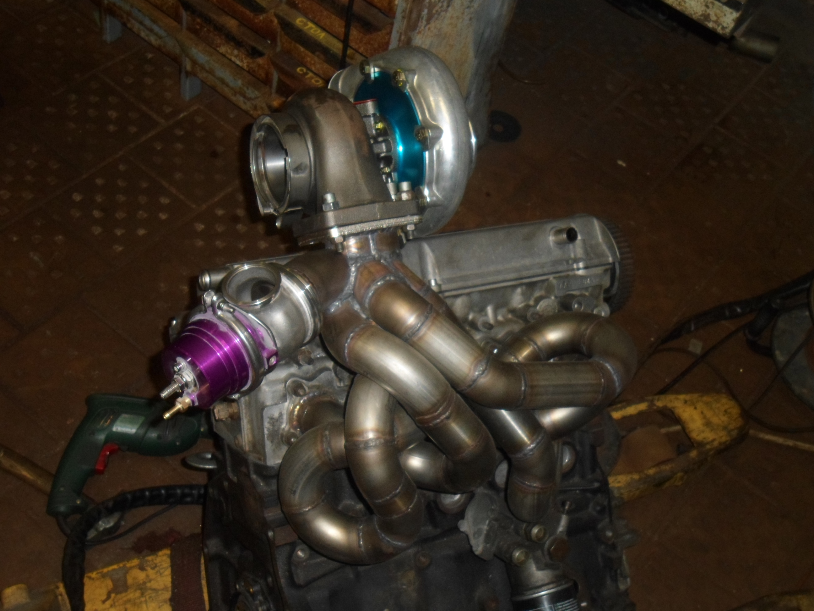

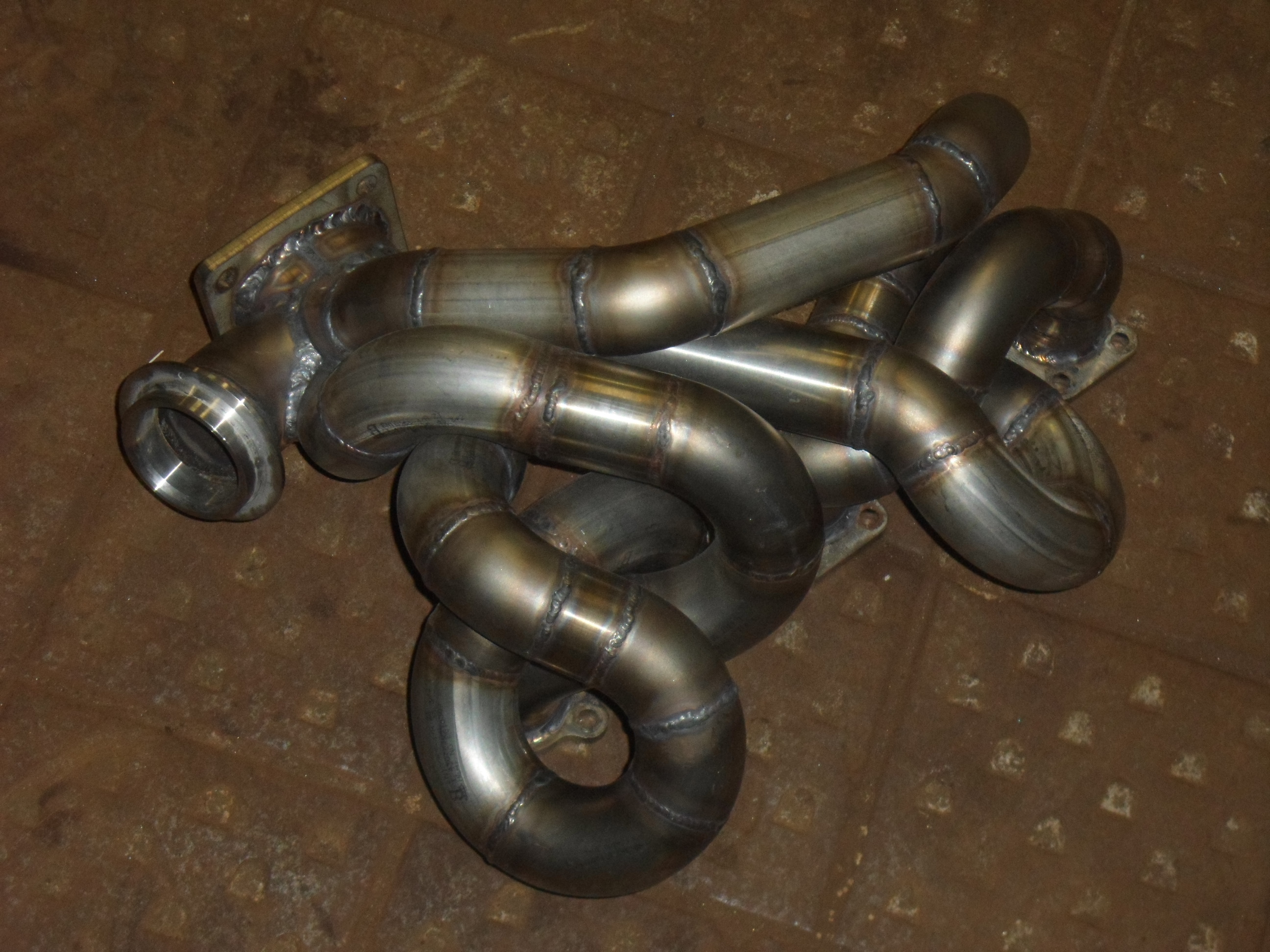

Григорий_S6/2.2 писал(а):Отлично. А какие режимы сварки вы используете для сварки 1,5 труб. Электрод, ток
Электрод 2.4 ток от 45-60. У фланца примерно 90

sspils писал(а):Электрод 2.4 ток от 45-60. У фланца примерно 90
Спасибо. Трубы 1,5 мм, а электрод 2,4? Думал 1,6 лучше.. А газа сколько? И присадка какая используется?

Григорий_S6/2.2 писал(а):Спасибо. Трубы 1,5 мм, а электрод 2,4? Думал 1,6 лучше.. А газа сколько? И присадка какая используется?
Нержу много газа не нужно. Присадка надо смотреть с головы не помню, но варил разными предлогаемыми к этой марке метала, разницы не заметил. В общем больше смысл в методике сварки. Надо проварить каждый стык отдельно и подгонять постепенно всё в кучу. У меня после сварки нет необходимости в шлифовке плоскости а фланцы к турбине проварены так чтоб был небольшой конус, так плотнее ложиться к турбине.

sspils писал(а):Нержу много газа не нужно. Присадка надо смотреть с головы не помню, но варил разными предлогаемыми к этой марке метала, разницы не заметил. В общем больше смысл в методике сварки. Надо проварить каждый стык отдельно и подгонять постепенно всё в кучу. У меня после сварки нет необходимости в шлифовке плоскости а фланцы к турбине проварены так чтоб был небольшой конус, так плотнее ложиться к турбине.
Логично. Просто сомнения по толщине материала 1,5 мм. Значит держит. А электрод какого цвета лучше использовать?

На эту драг ауди варил фиолетовым. Типо универсальный под алюм и нерж. Варил им то и то, норм.

sspils писал(а):На эту драг ауди варил фиолетовым. Типо универсальный под алюм и нерж. Варил им то и то, норм.

Кстати, а сопло какого размера на горелке?)))

Григорий_S6/2.2 писал(а):Кстати, а сопло какого размера на горелке?)))
4-5 другими не всегда подобраться, Если ко шву не добраться, можно добавить газ, и варить не на сквозняке.

sspils писал(а):4-5 другими не всегда подобраться, Если ко шву не добраться, можно добавить газ, и варить не на сквозняке.
Можно поддув)) или в аквариуме

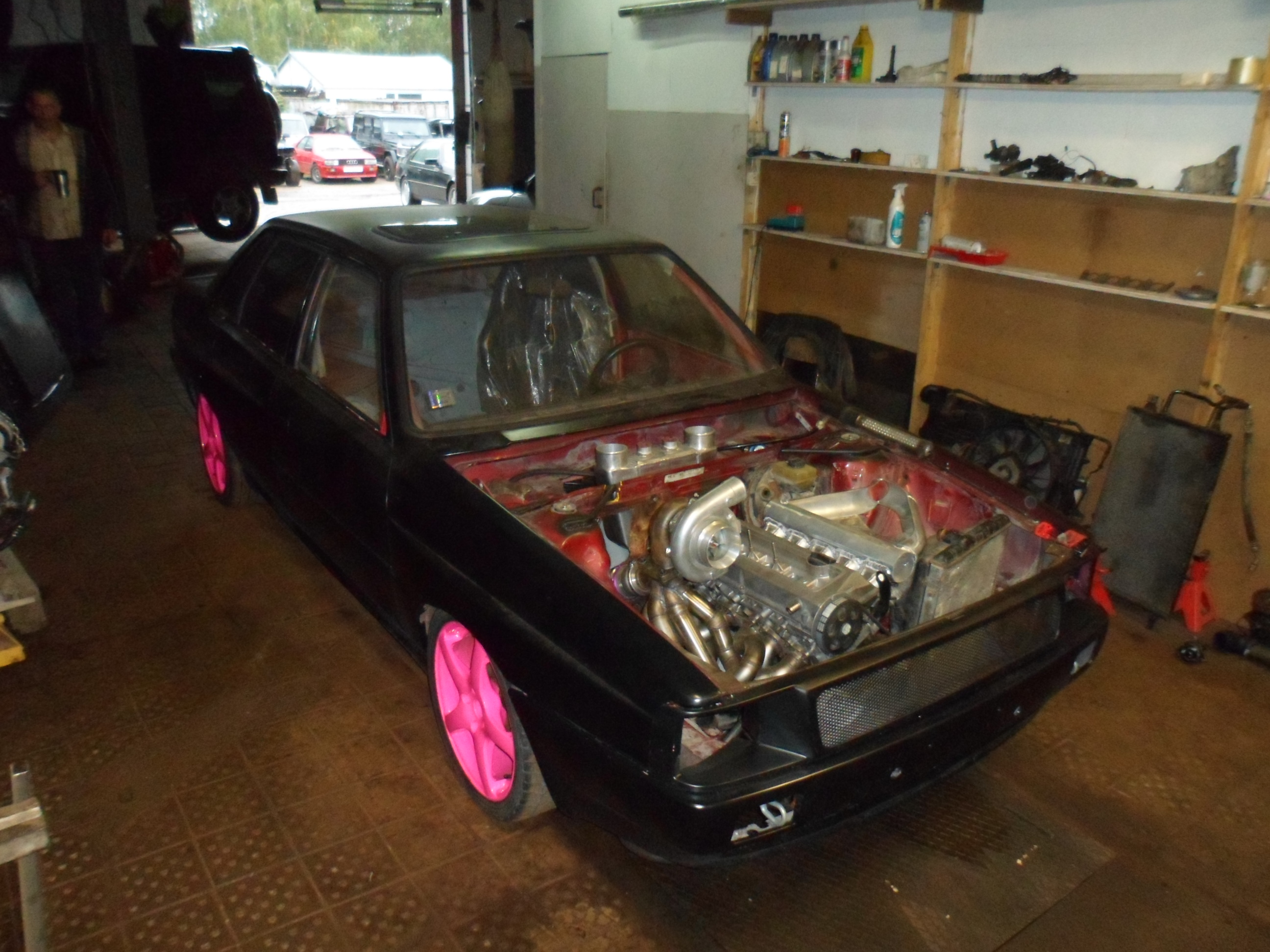

Ещё немного подсобрали, сварил коллектор впускной. Собираем в свободное время, поэтому идёт не быстро.
