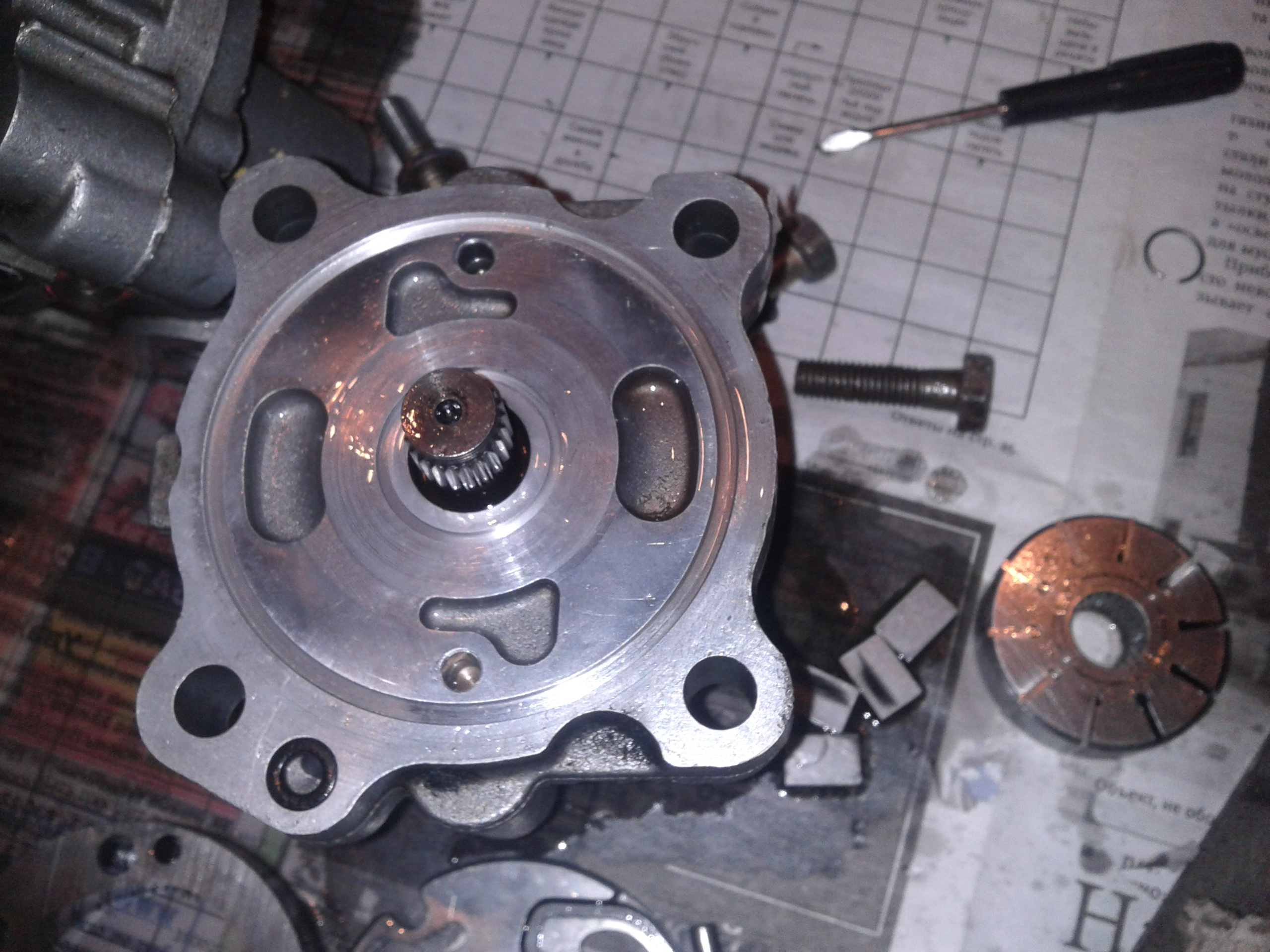

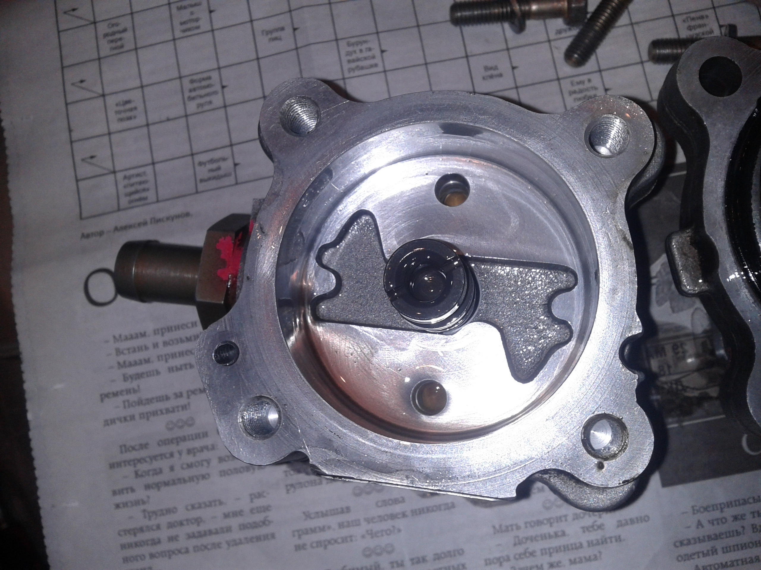

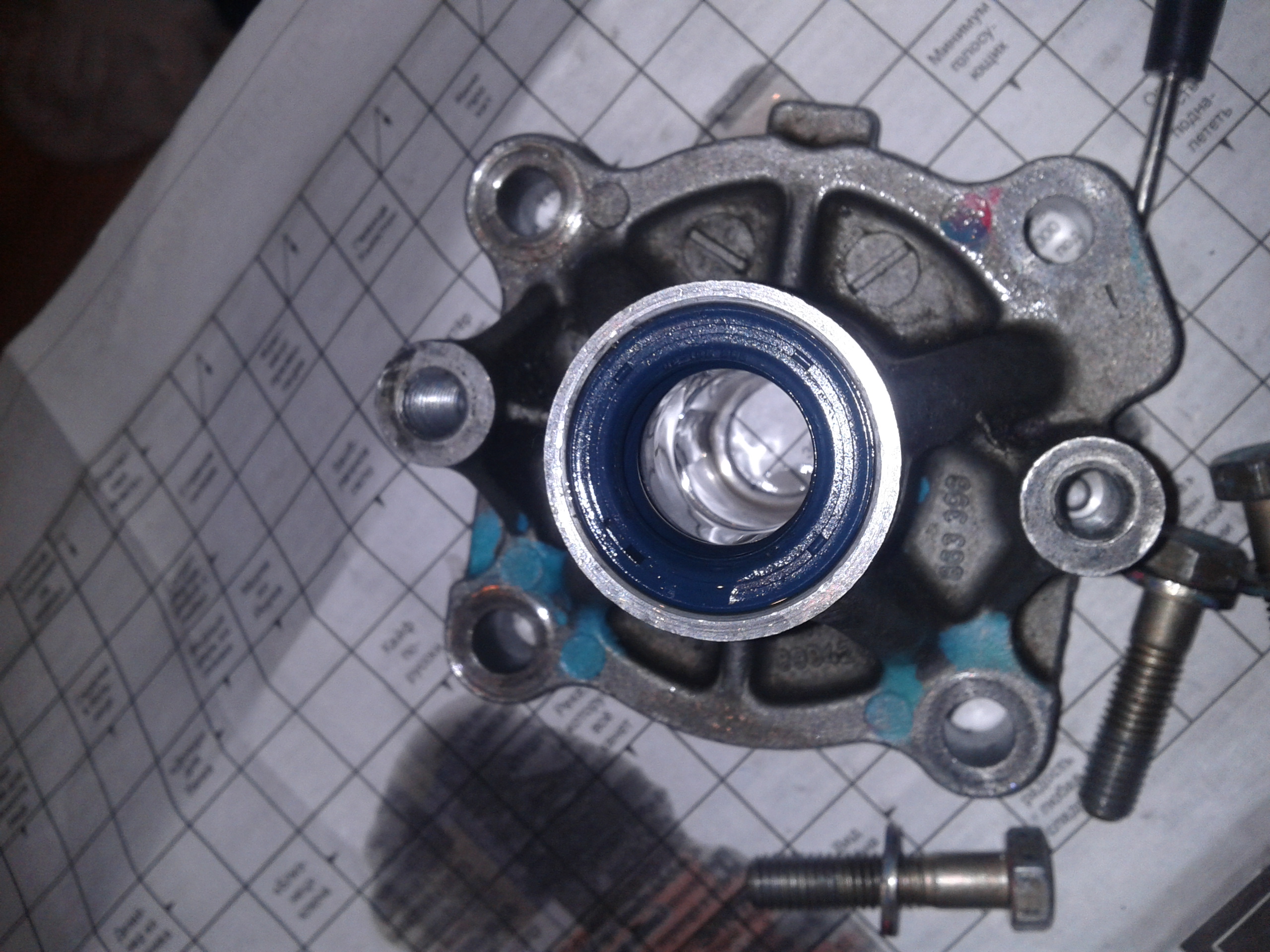

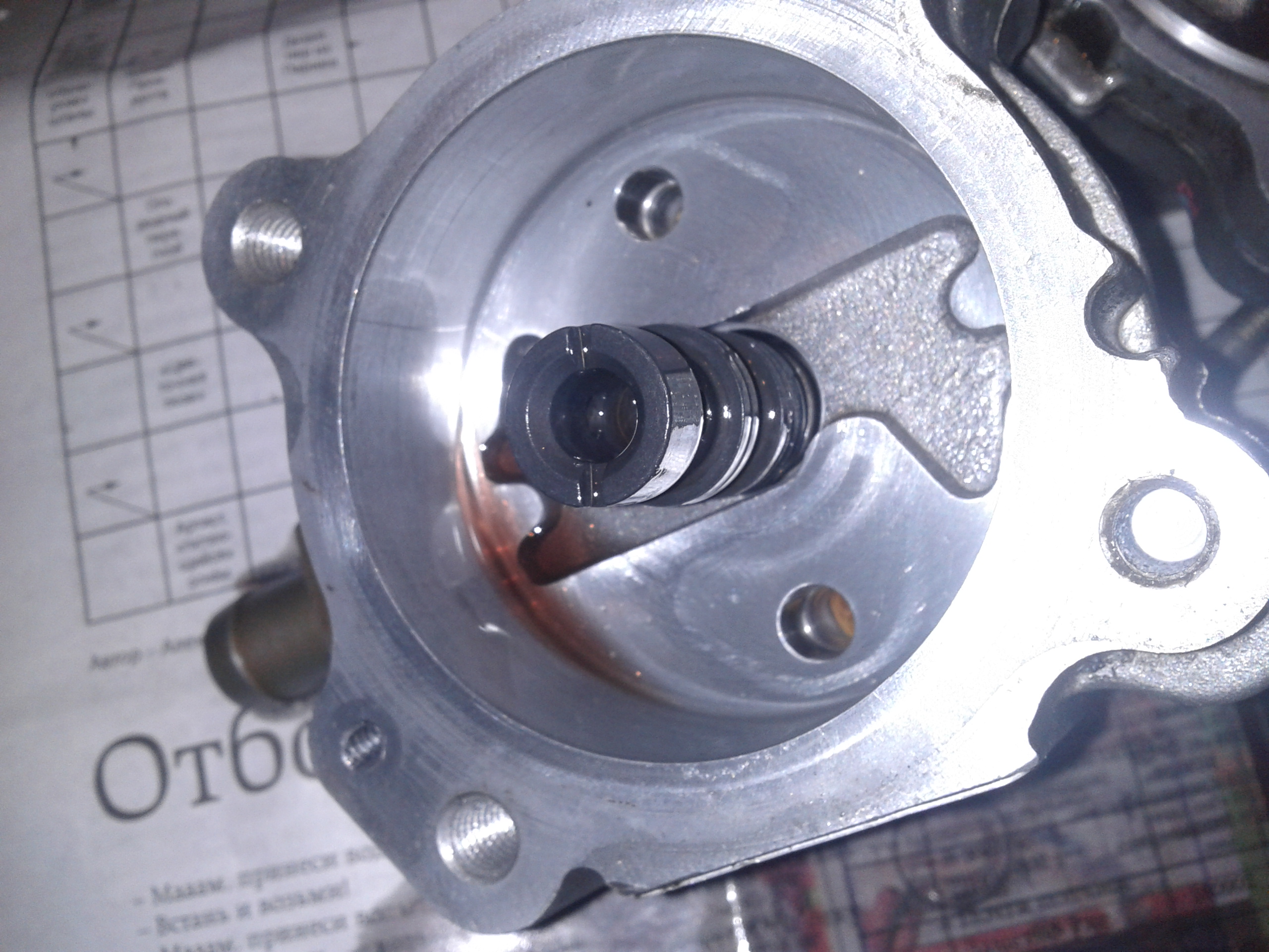

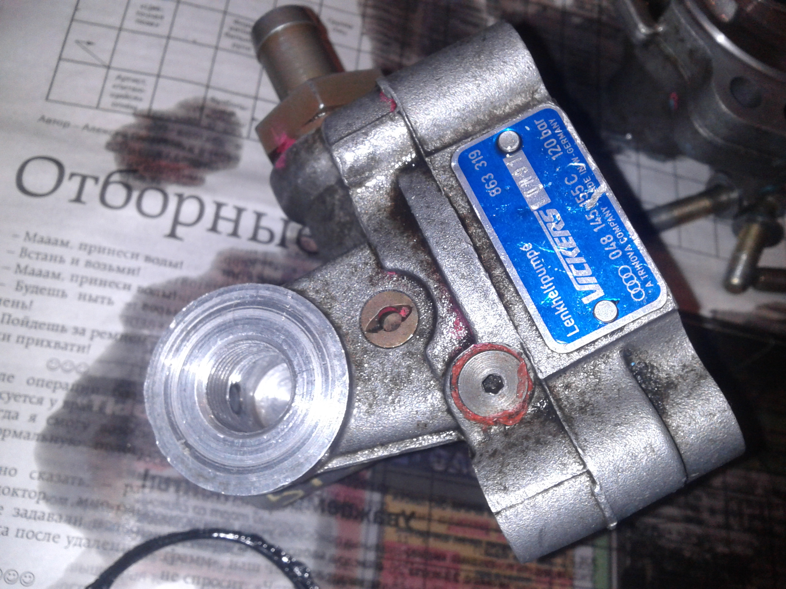

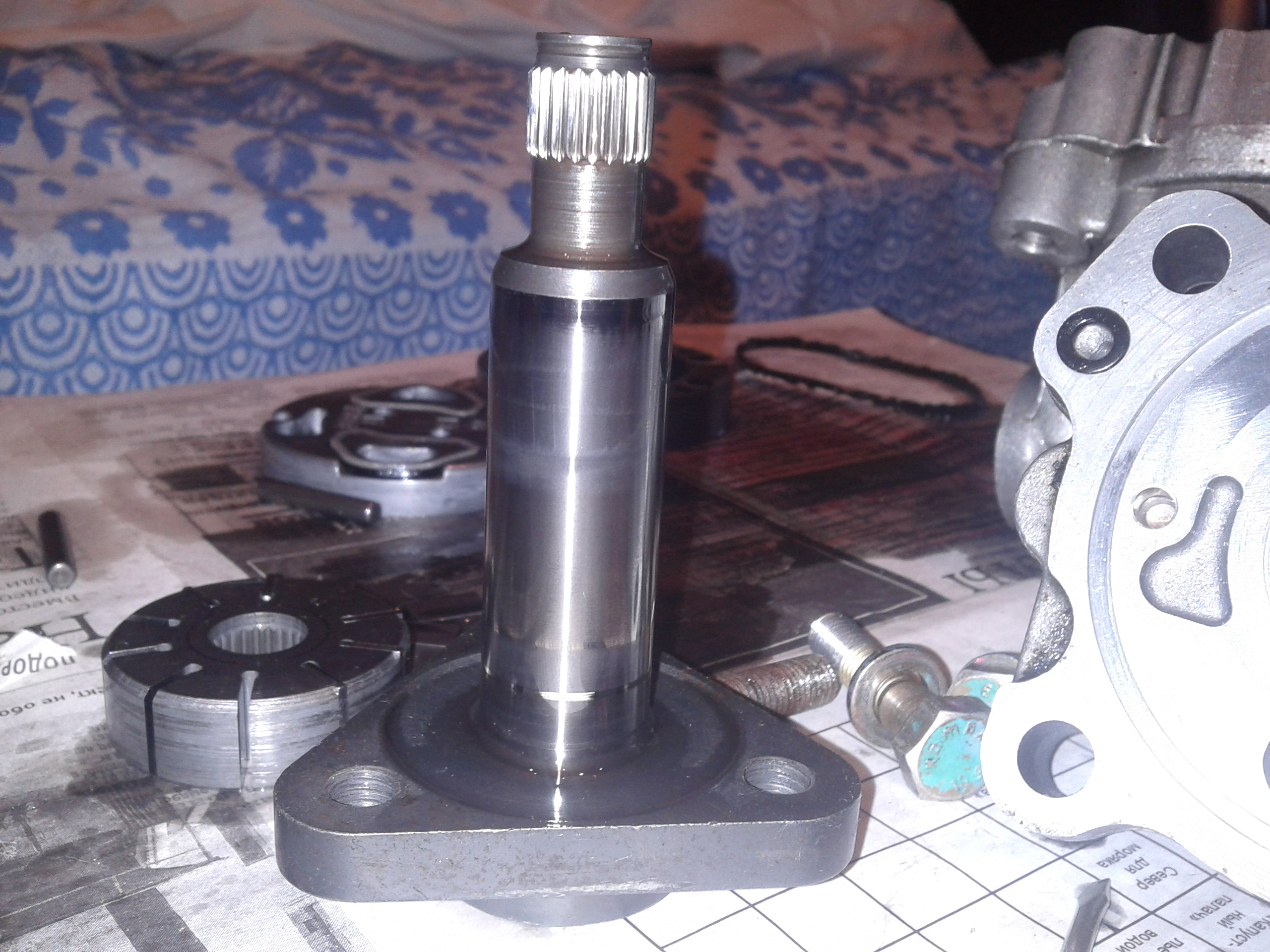

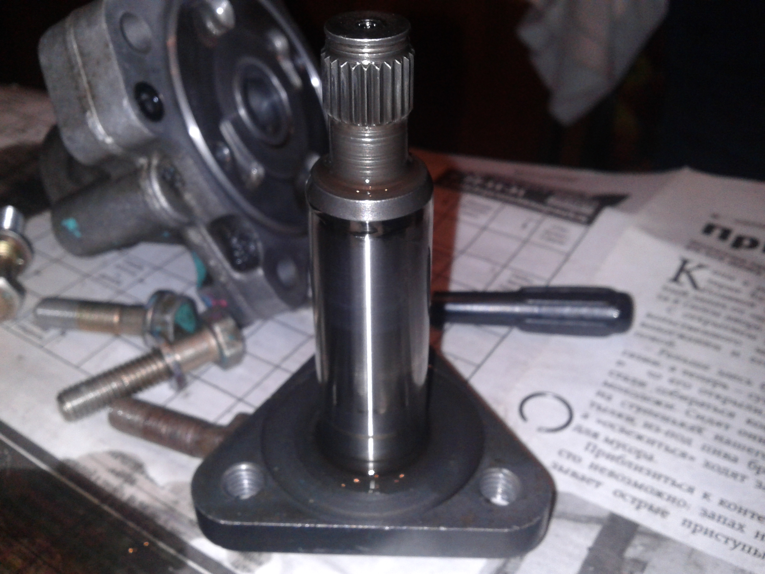

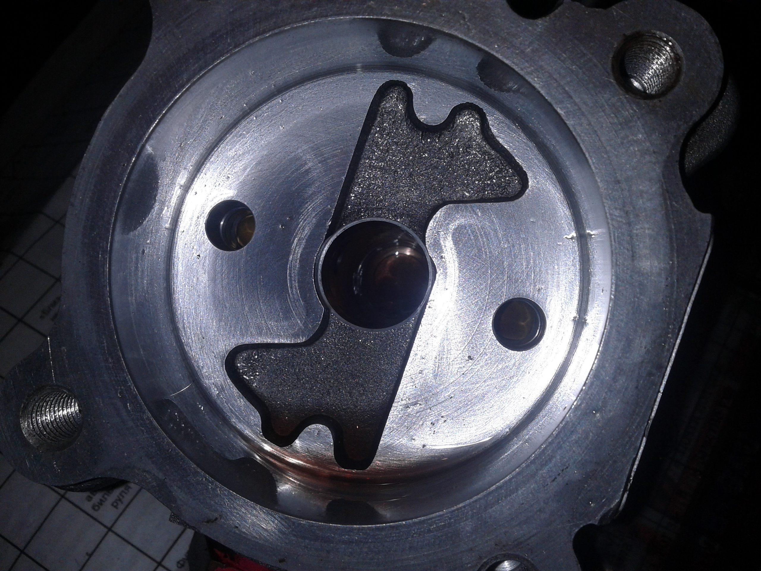

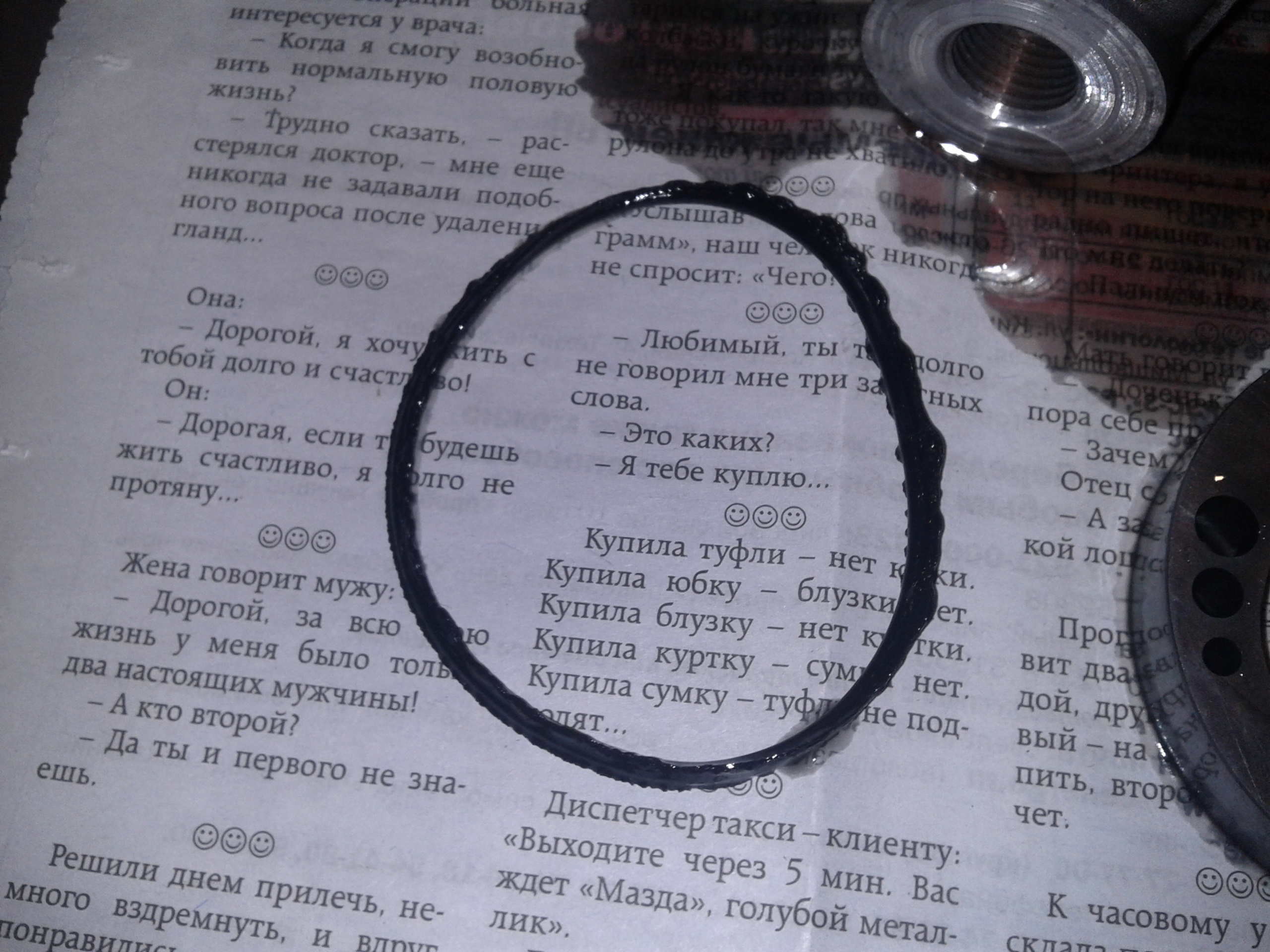

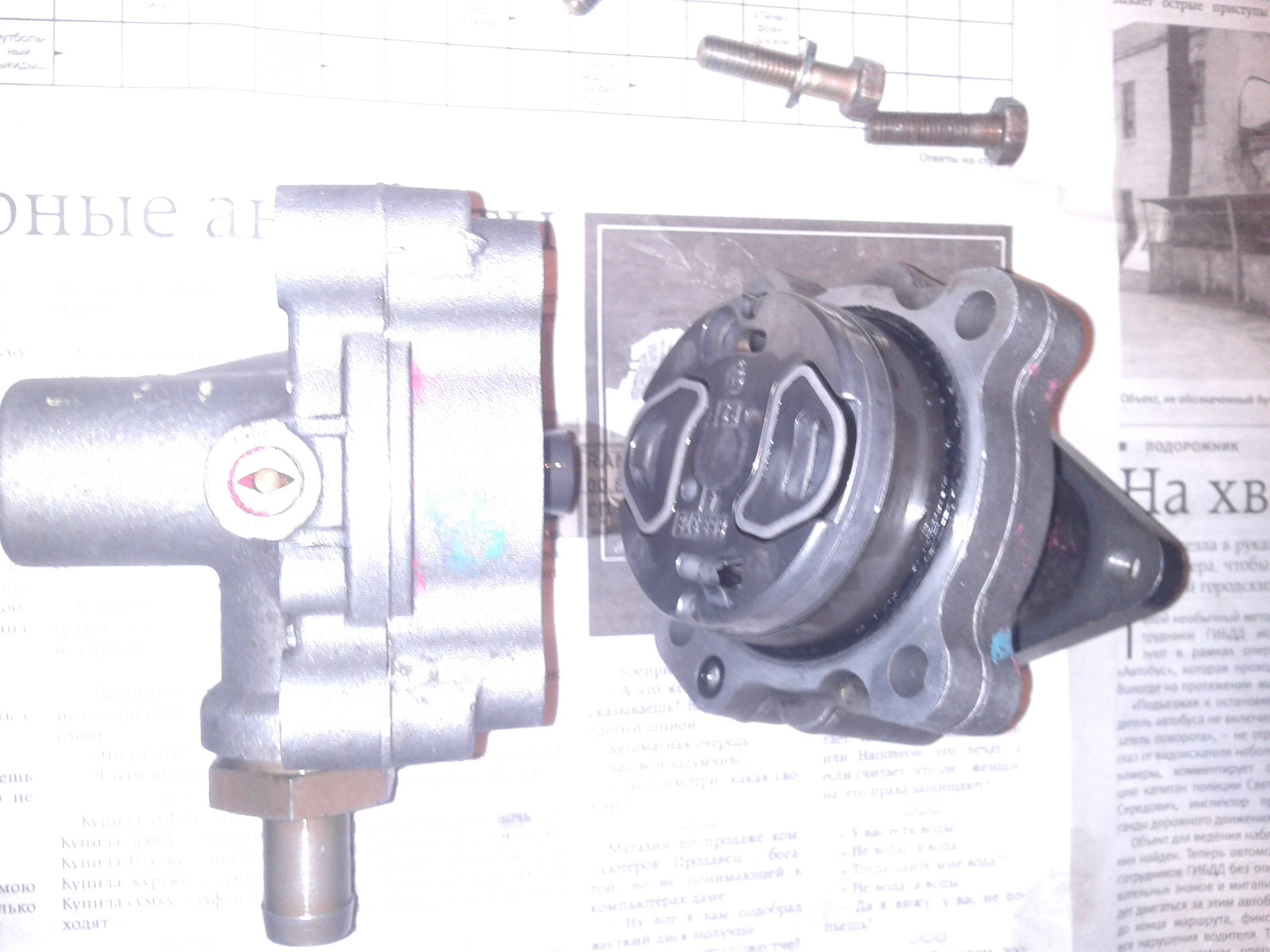

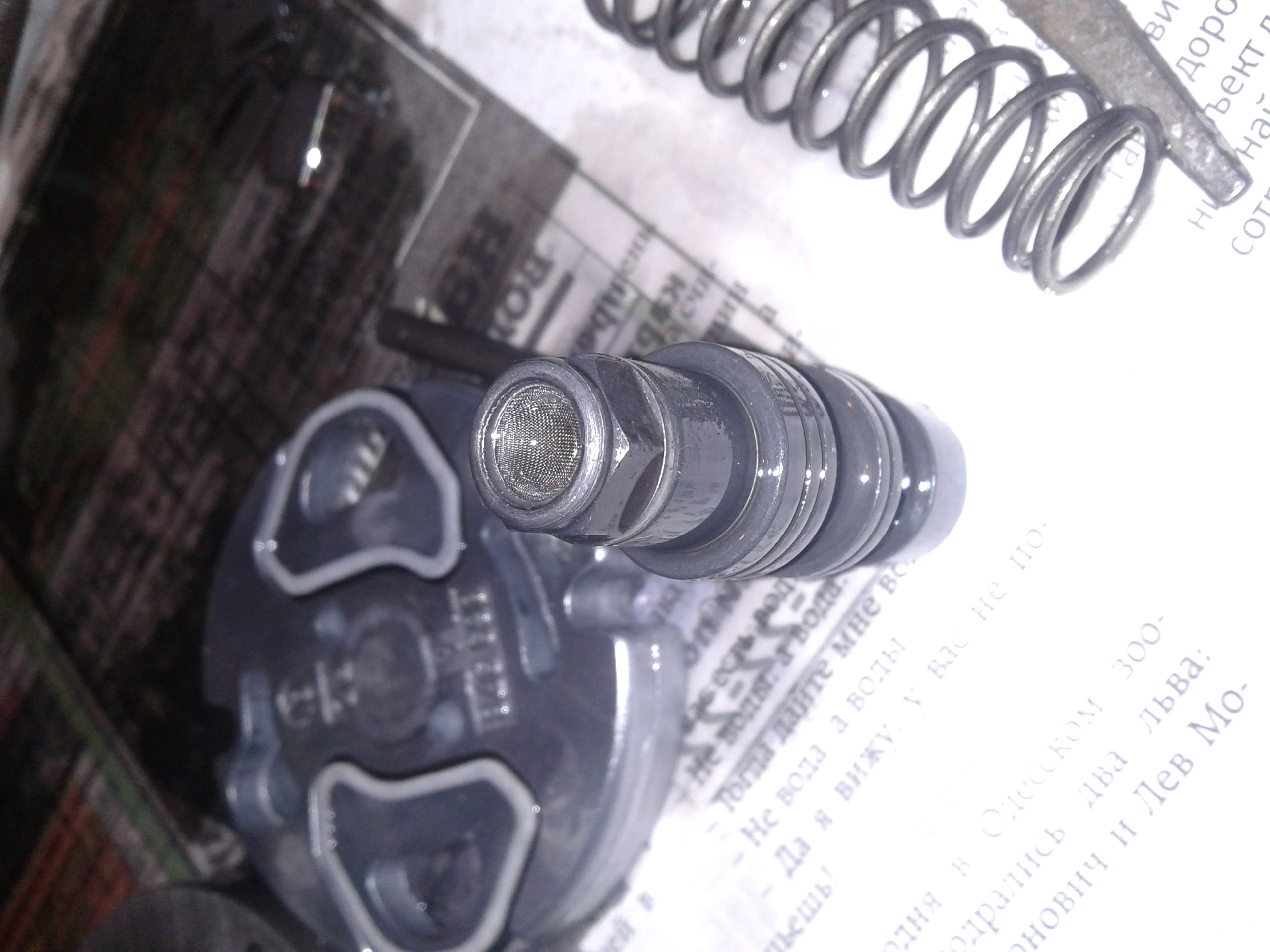

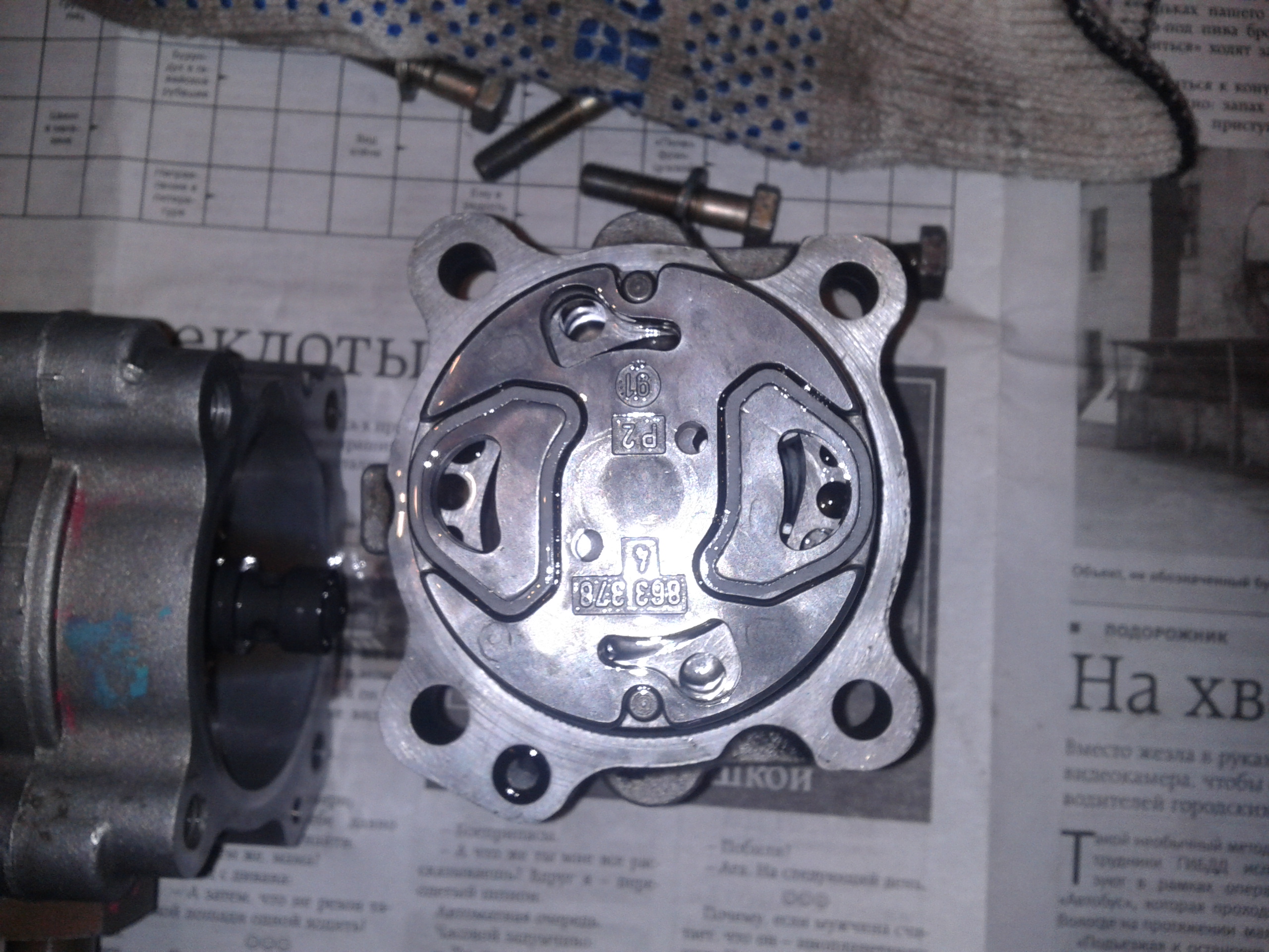

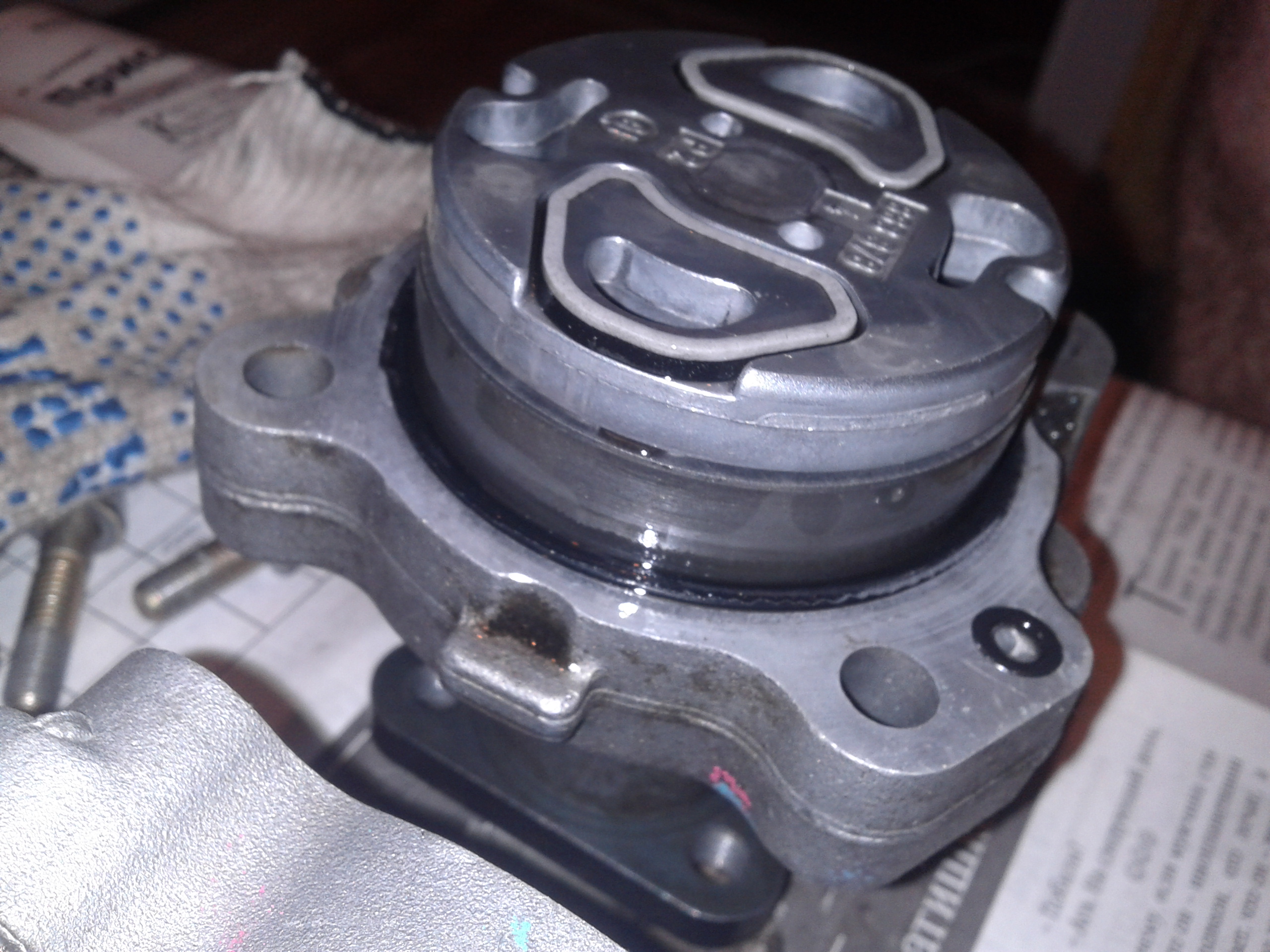

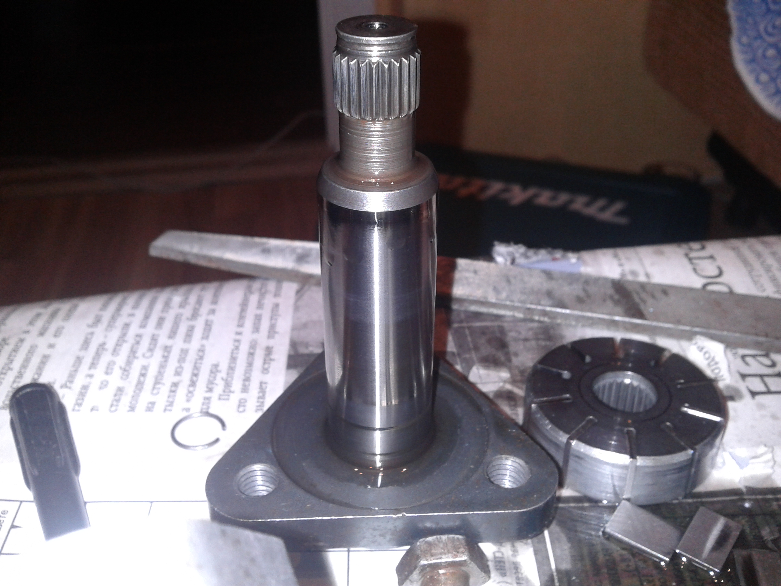

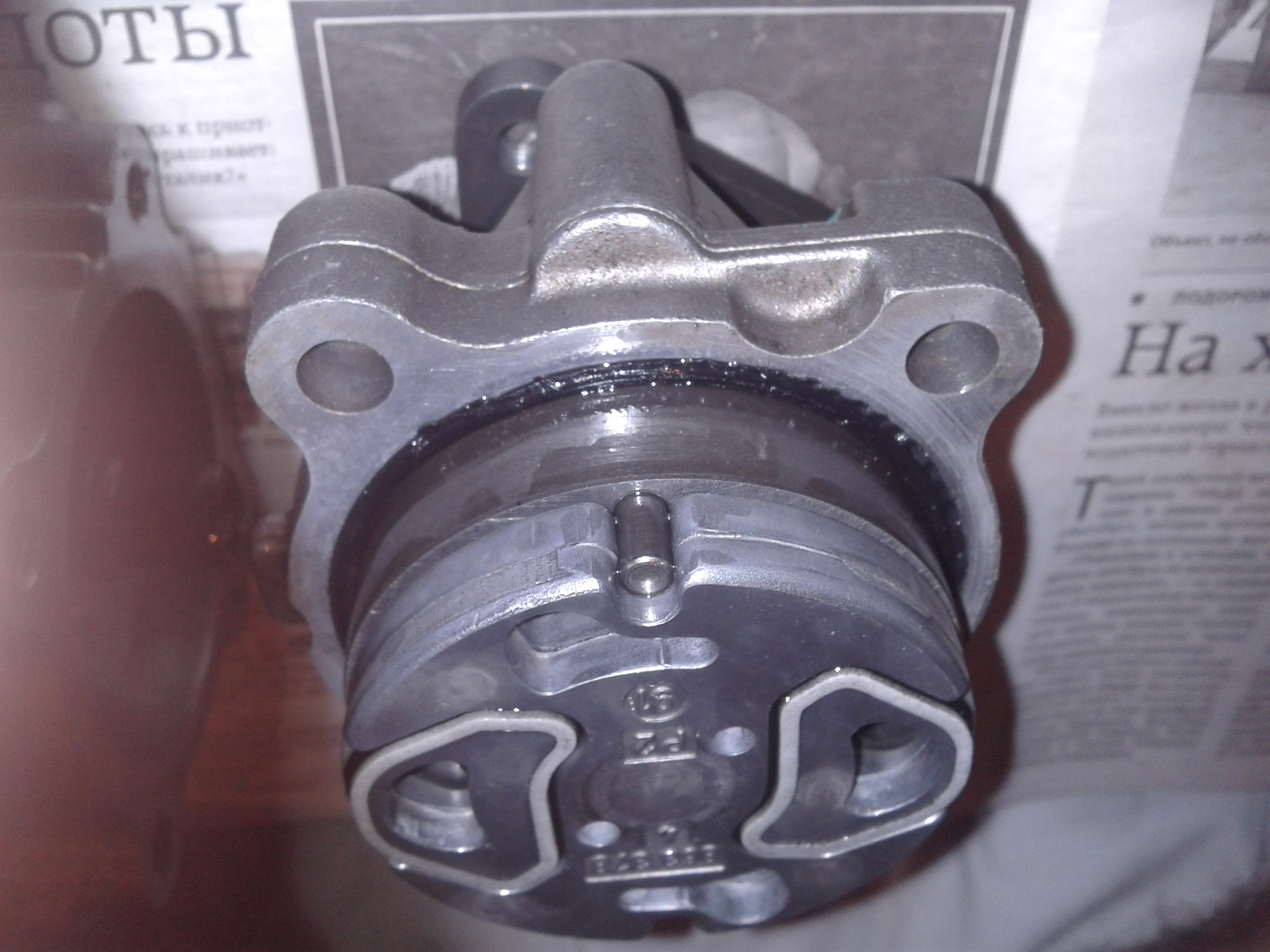

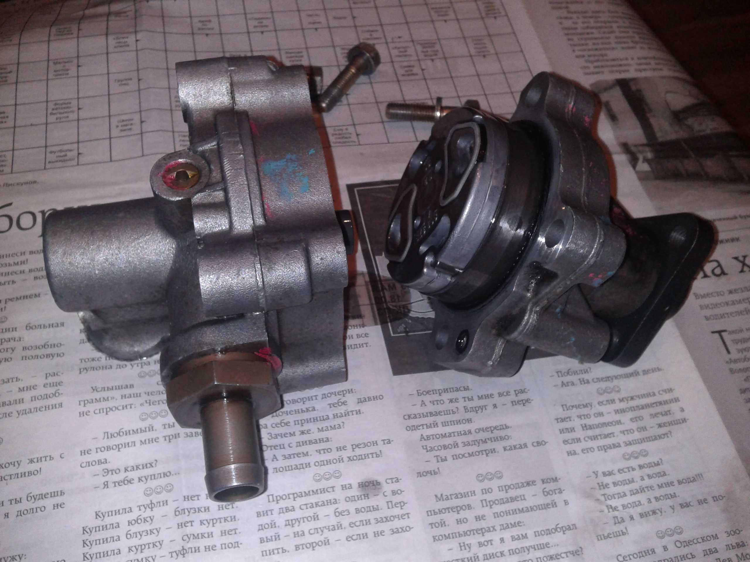

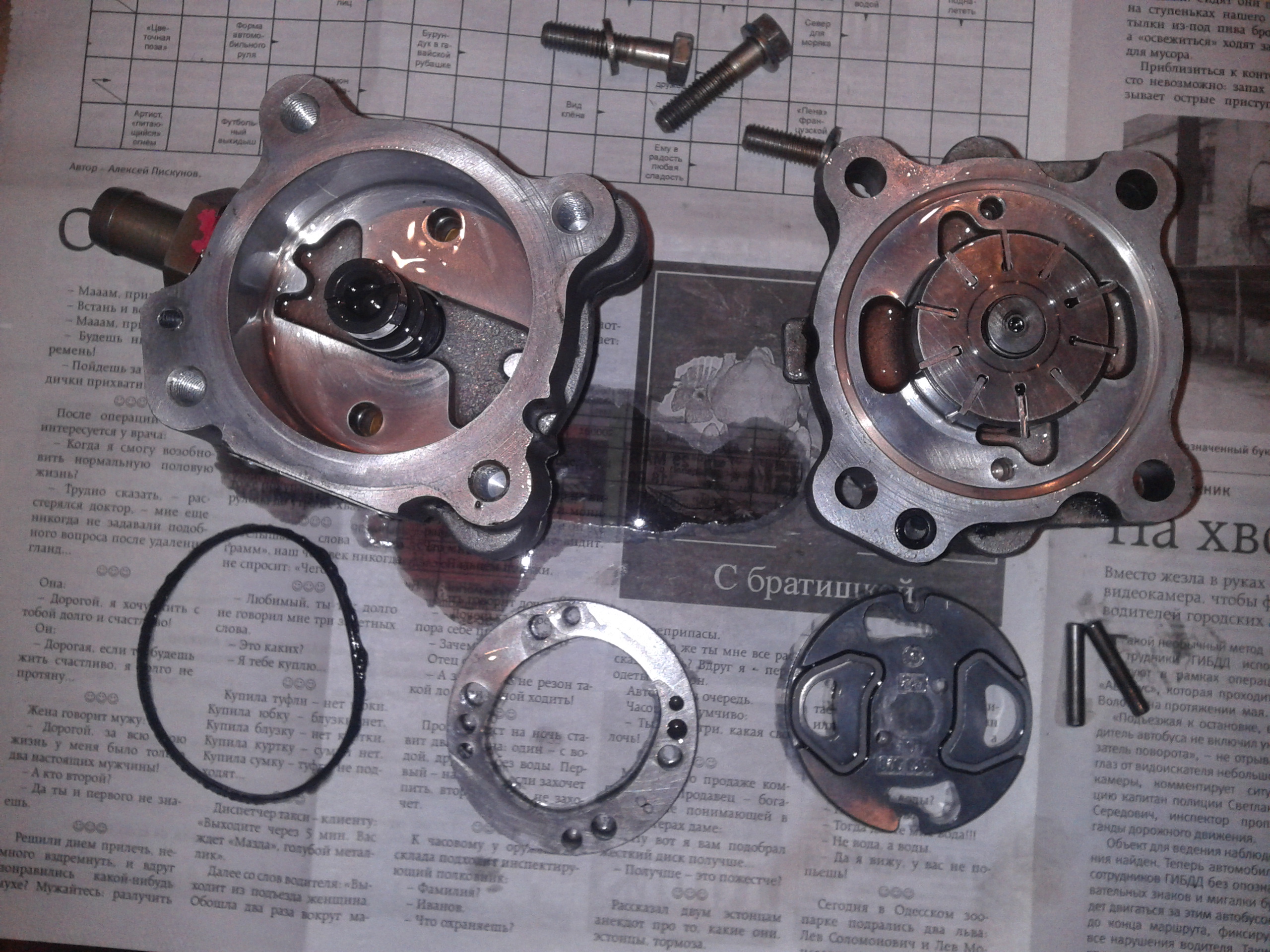

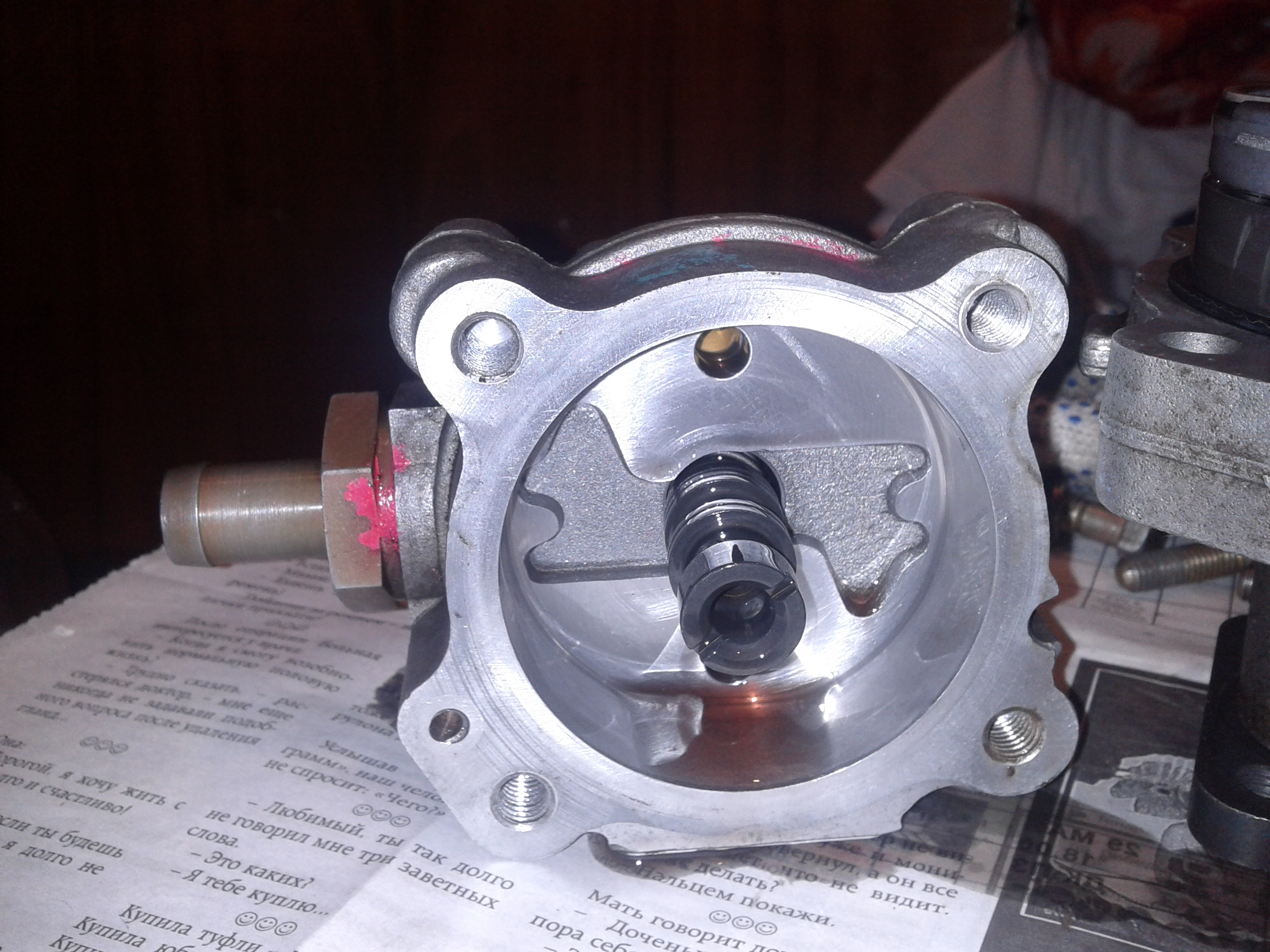

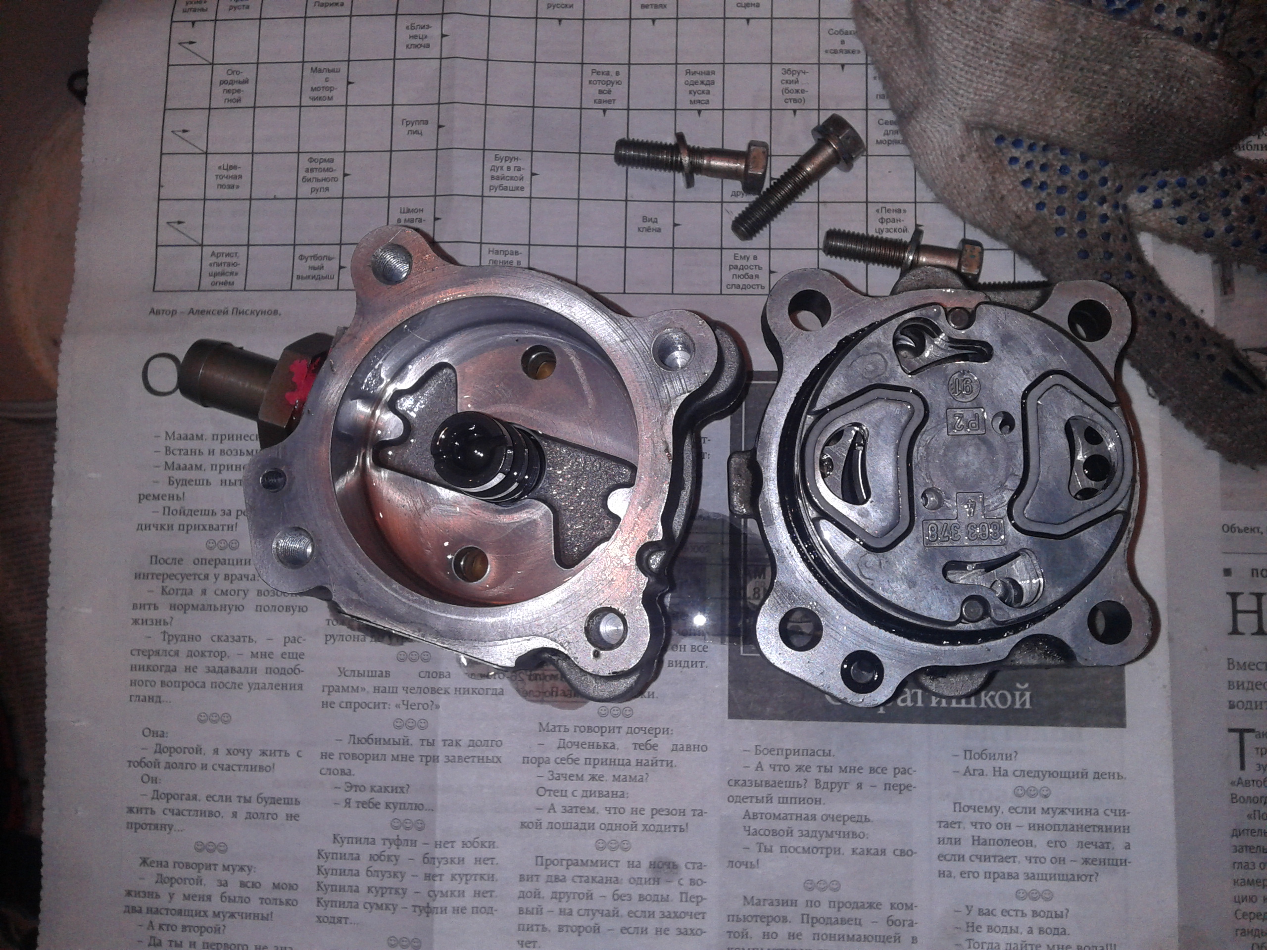

вобщем разобрал опять насос так как грешу что что то перепутал при сборке :rolleyes: все поэтапно сфоткал. Ребята глянте насос - на мой неопытный взгляд с ним все хорошо :confused: п.с. прокладка была толще немного чем нужно дак при сборке края расплющило у неё )) но ниче с ней не текло

на 5ой фотке вот эта круглая фигня (в самом верху с двумя прокладками) правильно установлена? :nonchalance:

Нашел на АК:
- При замене сальника по неосторожности вылетели все пластины. Подскажите есть ли какой-то порядок их установки, или уже все печально. Насос Vickers.
- на пластинах есть отпечаток, как они стояли в шайбе. именно так их и надо поставить иначе будут залипать.
- на потертость я обратил внимание, но не сообразил сразу, потому что она была с одной стороны пластины. Насос заработал.
Вот я тоже выставил все пластины как надо, все аккуратно собрал, поставил на машину прогнал жидкость, прокачал - пузыри повыходили, а руль один хер без ГУРа =\ Я уже не знаю чего делать, есть у кого какие мысли??

пластинки с разными концами.какой конец наружу ставил?

вовнутрь ставил концами которые более темные. почему выкинуть что не так то?

одни закругленные,одни квадратные. какими куда?

у меня не было закругленных концов, на АК про это читал посмотрел у себя у меня все квадратные

не может быть,смотри с лупой в таком случае )))
