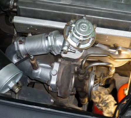

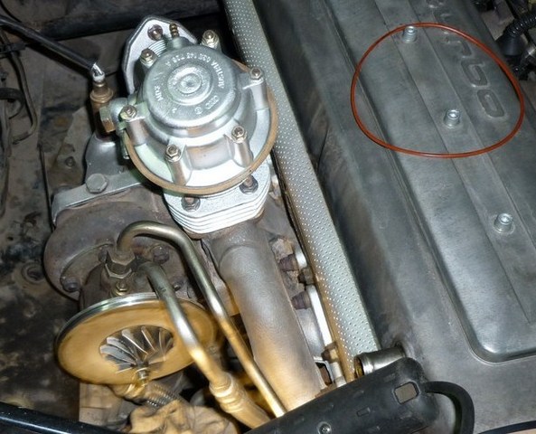

Сварен дымогенератор... Произведена опрессовка системы наддува - результаты : курит дроссельная заслонка - заменена... дальше начала курить турба в холодной части - замена уплотнителя на корпусе компрессора... Попрежнему дую в никуда , пока из выхлопной дым не пошел... Заменена турбина на б/у - машина поехала веселей , но по жопомеру не так как раньше... Приборка по прежнему выдает 1.6...

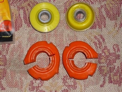

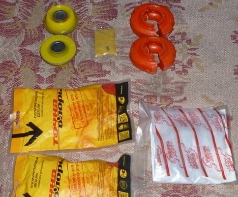

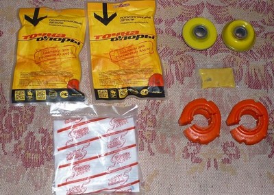

Беспонт. Почти ничего не меняется :/PRO-vokator писал(а):Собрался наконец комплект полиуретана на передний стабилизатор... На днях поставлю... "Точка опоры" даже смазку какуюто дает в комплекте...
