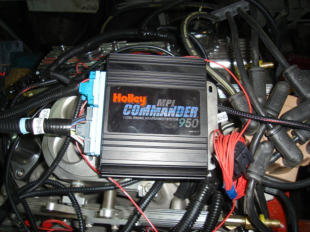

Мегаскирт второй уже собрал, сейчас инсталлирую его на газ-53 приятельский :-) До этого было несколько инсталляций Holley Commander 950 на шеви смоллблоки 5.7-6.3 л. Так что и со стендэлонами пообщаться пришлось.
