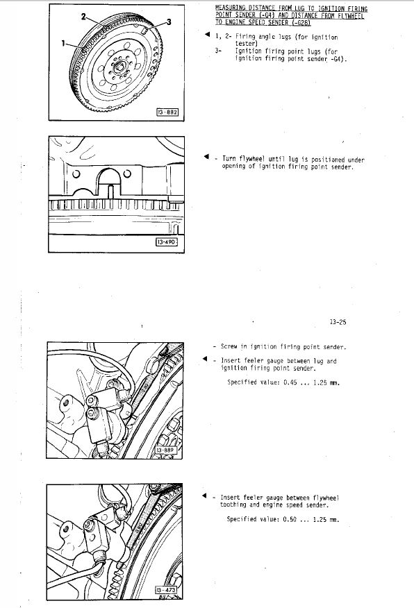

Egorka
Сообщения: 209
Зарегистрирован: Чт авг 28, 2014 6:29 am
Откуда: Соль-Илецк,Оренбургская область
Сообщение Egorka »
BlindHorse писал(а):Схема на первой странице.
Будь любезен ответь как выставить зазор на g28 ибо у меня походу он умер либо не правильно стоит, симптомы следующие - заводится, секунд 10 работает при этом троит и потом глохнет не в зависимости от педали газа, после завести не возможно пока не пройдет минут 15-20 потом снова все повторяется. Топливную систему смотрел и поменял два насоса. Дальше не знаю что делать.....
http://forums.quattroworld.com/s4s6/msgs/20986.phtml
Вложение CheckingG4AndG28SensorClearances.jpg больше недоступно
