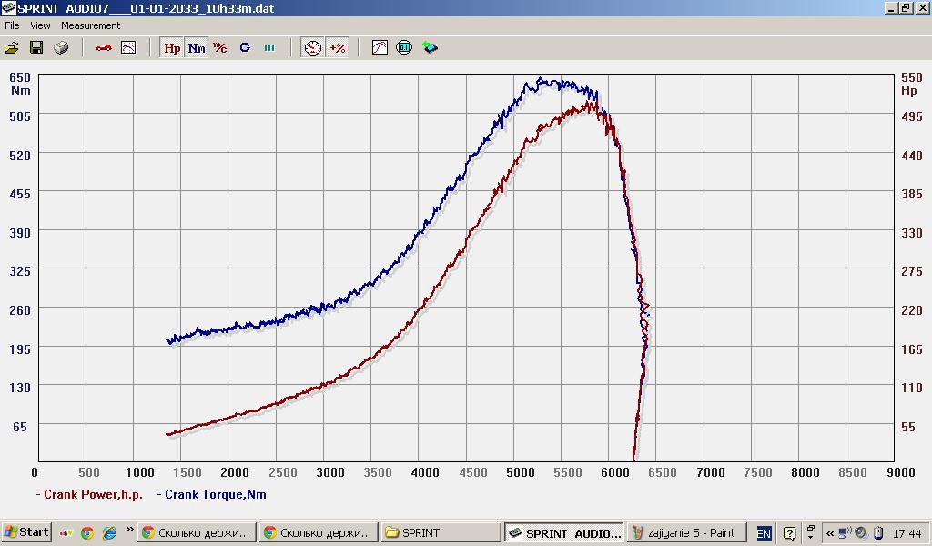

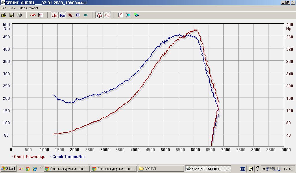

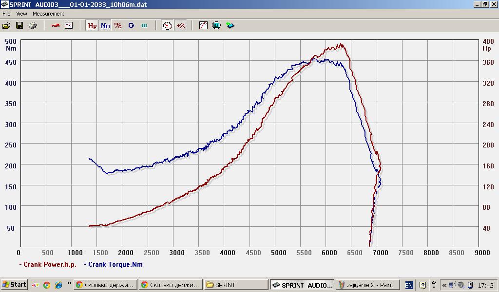

вот как миняется график от углов при одном и томже надуве.
Помойму физическая формула тут бессильна.Можно еше хуже натворить и лутше тоже.
Если найду графики была машина когда момент с мощбностью расходился почти на 300 ньютон.
И разводили его всего 6 градусов по зажиганию.
zajiganie 6.JPG (87.75 КБ) 338 просмотров
zajiganie 3.JPG (88.01 КБ) 314 просмотров
zajiganie 1.JPG (86.78 КБ) 343 просмотра

ruvili писал(а):вот как миняется график от углов при одном и томже надуве.
к чему это?

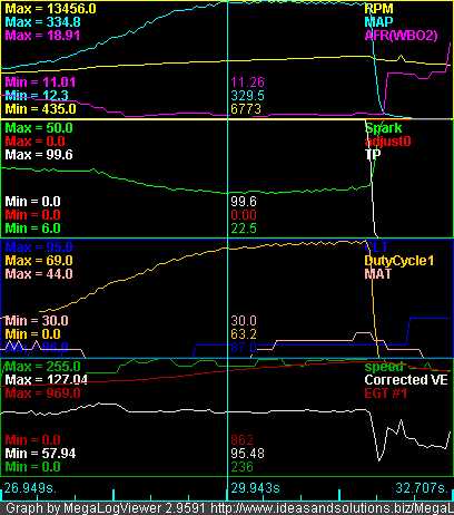

а вот лог с замера!
замер 679 13.11.2011.png (8.9 КБ) 356 просмотров

ruvili писал(а): Можно сделать вобше такй график когда момента будет больше чем лошадей. и не факт чо они перисикутся на 7200.
Я считаю это вообще надо в мемориз!!!! :ag: :ag:

масимальные обороты из лога замера радуют

Falcon писал(а):масимальные обороты из лога замера радуют
я даж писать нестал

sergeynik писал(а):к чему это?
Да к тому что физическая формула работает только на бумаге.
На практике много факторов зависит и степень сжатия и геометрия матора.
И карта зажигания. на моторе с низкой степенью лошадей всегда будет больше чемь ньютон. при надуве 2 бара на моторе со степенью 10 и на моторе со степенью 8 будет разное количество ньютон.Это сугобо мое личное мнение МОЖЕТЕ СРАЗУ В МЕМОРЕЗ ЗАПИСАТЬ.
кто на вемсе ездиет тот знает почему так обороты кажут!!!!!)))) это еще мало !1 :ag:

ruvili писал(а):Да к тому что физическая формула работает только на бумаге.
немного не так. в твоем рассуждении отстствуют причинно-следственные связи.
крутящий момент это физика
лошадиные силы -это чистая математика.
так вот основа мотора это характеристика крутящего момента.
а следствие это крутящий момент на оборотах, т.е лошадиные силы.
sergeynik
Сообщения: 4920
Сообщение sergeynik »
еще раз для тех кто в танке.
на одних оборотах, при техже нм, будет одинаковое количество сил. не зависимо не от чего, хоть на электро моторе

Sanya 2.2 писал(а):кто на вемсе ездиет тот знает почему так обороты кажут!!!!!)))) это еще мало !1 :ag:
тысяч 10 пробега, и как-то нету ничего подобного

Falcon писал(а):тысяч 10 пробега, и как-то нету ничего подобного
а тригеры как настроины !!на 3 датчика???
