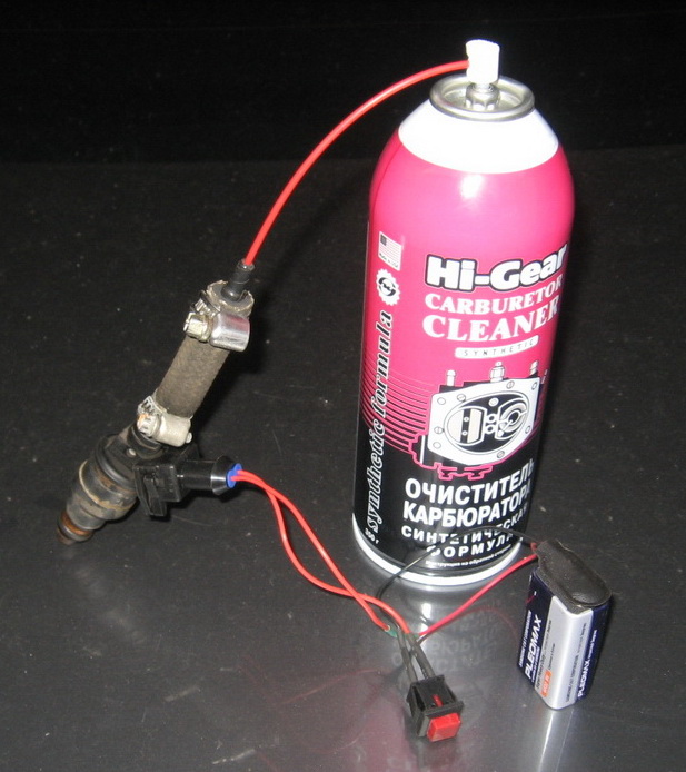

Промыл форсунки, так, от нехер делать. Батарейка, кнопка и разъем от тазиковского датчика детонации - вот и весь стенд. Форсунки пылили сразу нормально, разницы в распыле не увидел до и после. На ХХ стал ровней работать при включенном компрессоре климата, больше в динамике разницы не заметил. В очередной раз убеждаюсь, что бензин у нас хороший.
