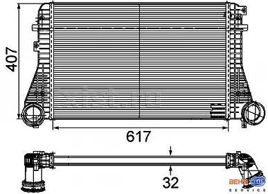

примерно так и я думаю ... закон паскаля о равенстве давления во всём объёме (бокового бачка ИК) никто не отменял ....
вот ИК с нового пассата .....во всю площадь радиатора тосола .....объём ядра 8л...больше нашего .....толщины всего 32мм .....вот такой весьма ээфективней эсочного охлаждает ....имхо ...
интеркулер .jpg (26.59 КБ) 306 просмотров
