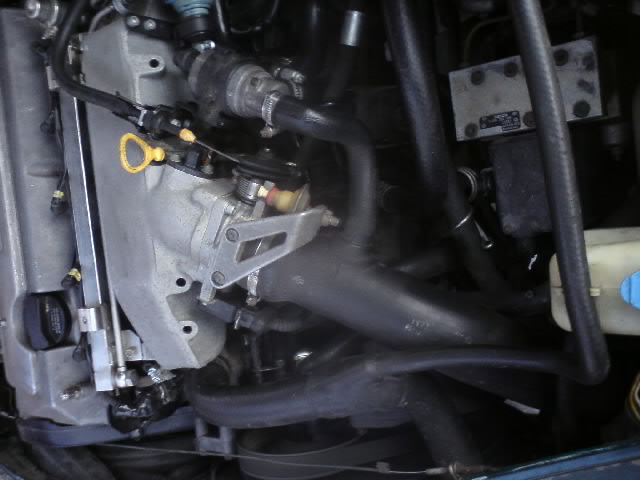

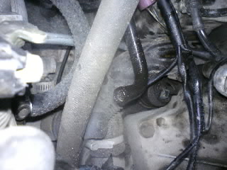

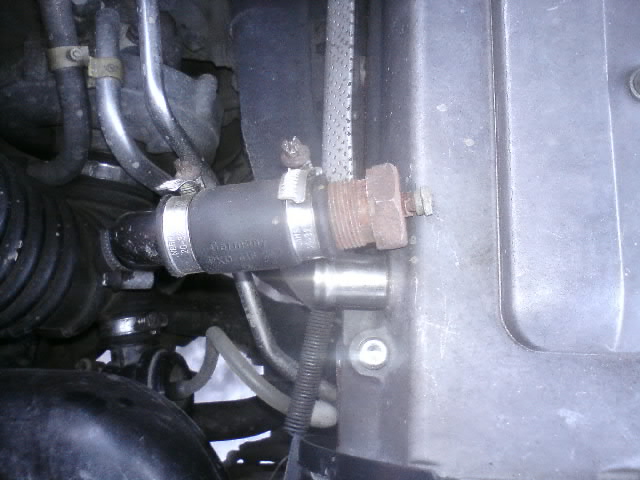

короче:открутил патрубок вент двига(верхний с головы)и заглушил его..,машыну не узнать.никаких дёрганий при бусте,на три литра расход упал,динамика на высоте,двиг ОЖИЛ.какие выводы:изменённые показания ДМРВ?(сдох)под замену его?но ВАГ не дает по нему ошибок.

rinatco s4 писал(а):короче:открутил патрубок вент двига(верхний с головы)и заглушил его..,машыну не узнать.никаких дёрганий при бусте,на три литра расход упал,динамика на высоте,двиг ОЖИЛ.какие выводы:изменённые показания ДМРВ?(сдох)под замену его?но ВАГ не дает по нему ошибок.
Чет не понятно что откручивал и что глушил.
На фото можно?

можно., только я под впусктным коллектором тройник отключил на время(порвался)и подсоединил с впуска к вентиляции бака,так конечно можно и оставить,только будет попахивать картерными газами..зато расход по городу(при борзой езде) выше 15 не поднимается,раньше 20
