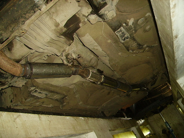

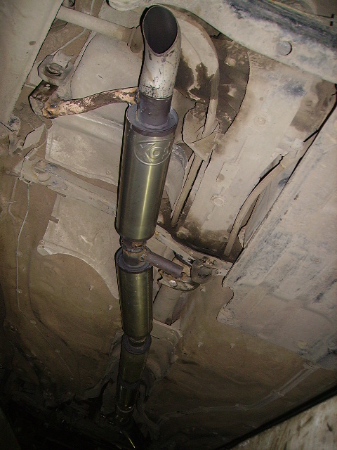

вот пока только до заднего дифа ....5 пламегасов подряд ...на хх бубнит-порыкивает ....похоже на бентли континентал по звуку :D .... на оборотах становится тихо довольно ... а едешь еле-еле - сигналки срабатывают ... осталось ещё два сзади по разведённой схеме повесить...надеюсь потише станет ...

dimo61 писал(а):вот пока только до заднего дифа ....5 пламегасов подряд ...на хх бубнит-порыкивает ....похоже на бентли континентал по звуку :D .... на оборотах становится тихо довольно ... а едешь еле-еле - сигналки срабатывают ... осталось ещё два сзади по разведённой схеме повесить...надеюсь потише станет ...
Хм, а в чем соль такого решения?
занятно :) как сардельки в упаковке :D

однотрубный глушак .... сначала 76 ,потом 63 мм .... меньше противодавление... (по теории) ....в конечном итоге надеюсь будет тихо ...
и важный бонус ....
минус килограмм 30 от сухого веса машины ....родной выхлоп ,от турбины ,56 кг ....
И оконечных банок тоже не будет? Вместо них планируешь такие же пламягасы?

stMikl писал(а):И оконечных банок тоже не будет? Вместо них такие же пламягасы?
сзади есть место под лонжеронами только под короткие пламегасы по 200мм ...если делать строго симметрично ,не трогая нишу запаски ....
у фокса как раз такие есть .....насадки ближе к краям бампера получаются ....ещё сделал съёмную буксировочную петлю...штатная мешает ...

Я не понимаю, почему вместо ста пламягасов не поставить один пламягас и один глушитель?
Da Phazz писал(а):Я не понимаю, почему вместо ста пламягасов не поставить один пламягас и один глушитель?
что тише 2 метра голой трубы или 4 последовательных пламегаса FOX ? (которые сами пор себе отлично гасят звук,одни из лучших что я испытывал-слышал...)
и как ты поставишь второй глушак при разведённом выхлопе? ...
а не поставив большую заднюю банку ,как наберёшь достаточный суммарный внутренний объём глушителя ? имея ещё в виду ,что выхлоп должен обязательно оставаться прямоточным и достаточно тихим ...

Странное решение, никогда не встречал ничего подобного.
Ведь есть глушители, у которых проходное сечение не уменьшается внутри, соответственно и противодавление они оказывают минимальное (исключительно за счет завихрений потока). Разведение на вторую сторону можно сделать например после глушителя.
Ну и еще, маленькая мысль от человека, совсем чуть-чуть разбирающегося в физике: 5 последовательных камер, объемом V каждая, меняют звук (в частности уменьшают громкость) далеко не так же, как одна камера объемом 5V.
И вообще говоря, мне кажется разведение на 2 стороны как-то излишне. В том смысле, что прихода никакого, а гемора больше.

Da Phazz писал(а):Странное решение, никогда не встречал ничего подобного.
у FOXа есть такие задние банки ....
но ВСЕ такие банки имеют слишком большой размер (для разведения)...если только у заднего дифа в качестве резонатора ....
и то что меняют не так .....это же хорошо...значит отлично от других ...
разведение после глушителя...под задним бампером? ..... 55ой трубой .....ну-ну...повороты 90* без радиуса .....мне такое ...... не надо ....
гемора конечно больше ... но что не сделаешь ради красоты ... :D
тем более есть насадки с CL500
