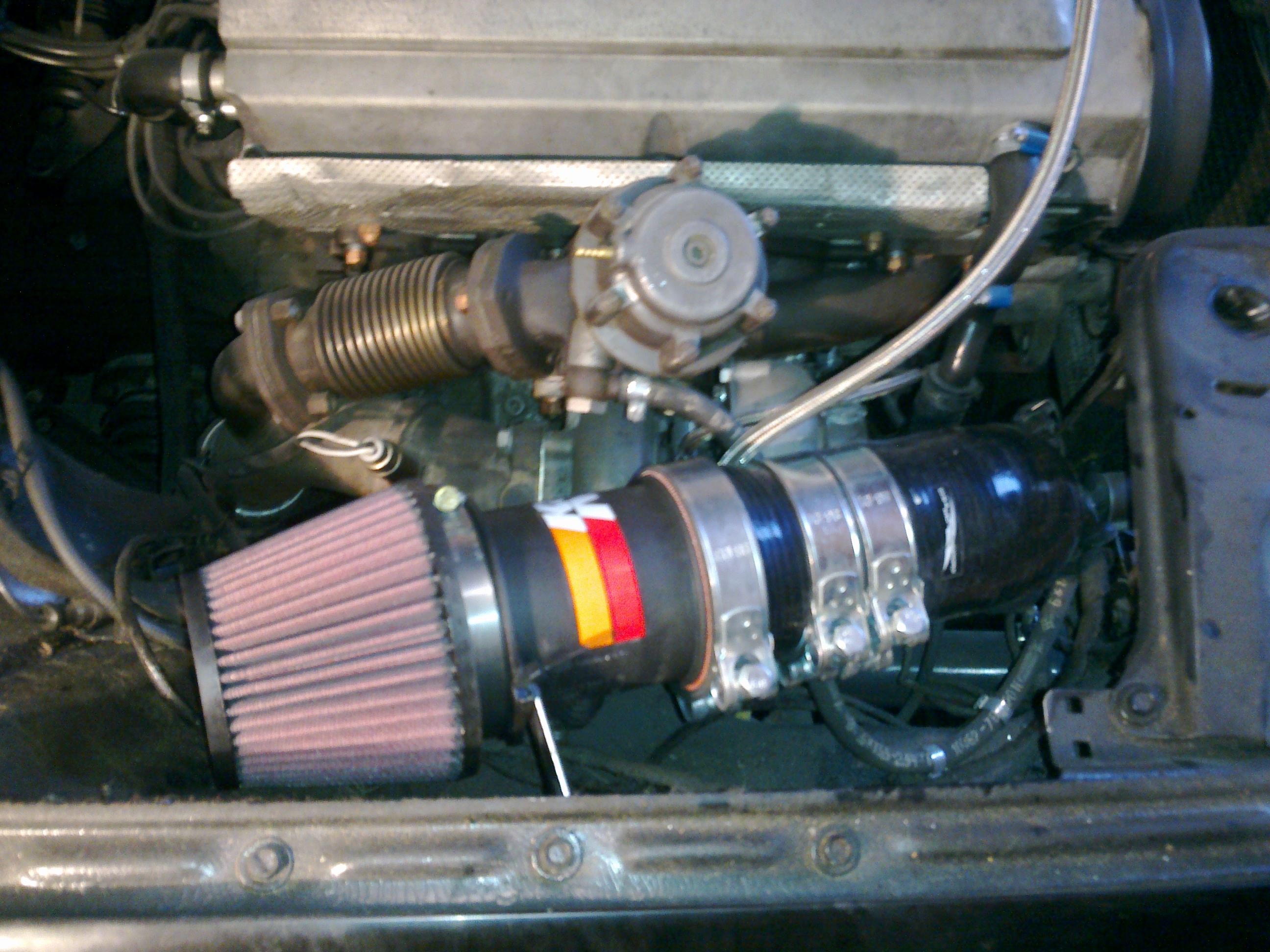

Да это вроде и не реклама,сменил уже 5 авто,и катал на нулевиках,все заебись,не каких мертвых расходомеров и всякого говна во впуске.Вообще конечно о нулевиках мнение у народа разное,но мне пох,будет стоять он,и у меня будет все заебца,впрочем как всегда и было.ASheff писал(а):Веришь в рекламу? ржунимагу..
Почему пропитка зло?Не на одной моей машине еще не сдох расходомер из-за нулевика.Фильтра будет 2а и разных размеров,буду выбирать че поставить по месту,да и не та мощность чтоб бояться что его не хватит.Melber писал(а):Катал нулевики сначало пропиточный а теперь перешёл на сухой ...
Пропитка это зло для расходомера что вобщем то должен был знать ТС от настройщика, наверно который порекомендовал РС4маф а не выкладывать лажу из рекламных буклетов.
Ну и сам размер на пределе, как бы в рестриктор не привратился...
катал нулевик ВМС в штатное место, в общем у меня машина с ним проехала около 50 тыс км, мыл его через 5-6ткм как и масло менял, пропитывал пропиткой которая вроде с ним покупалась, ни проблем с расходомером небыло , ни пылинки на впуске, ни гарик мой не подох, а приход на верхах ощущался прилично. В купе не войдёт короб вообще, будет конус, при правильной эксплуотации проблем быть не должно.

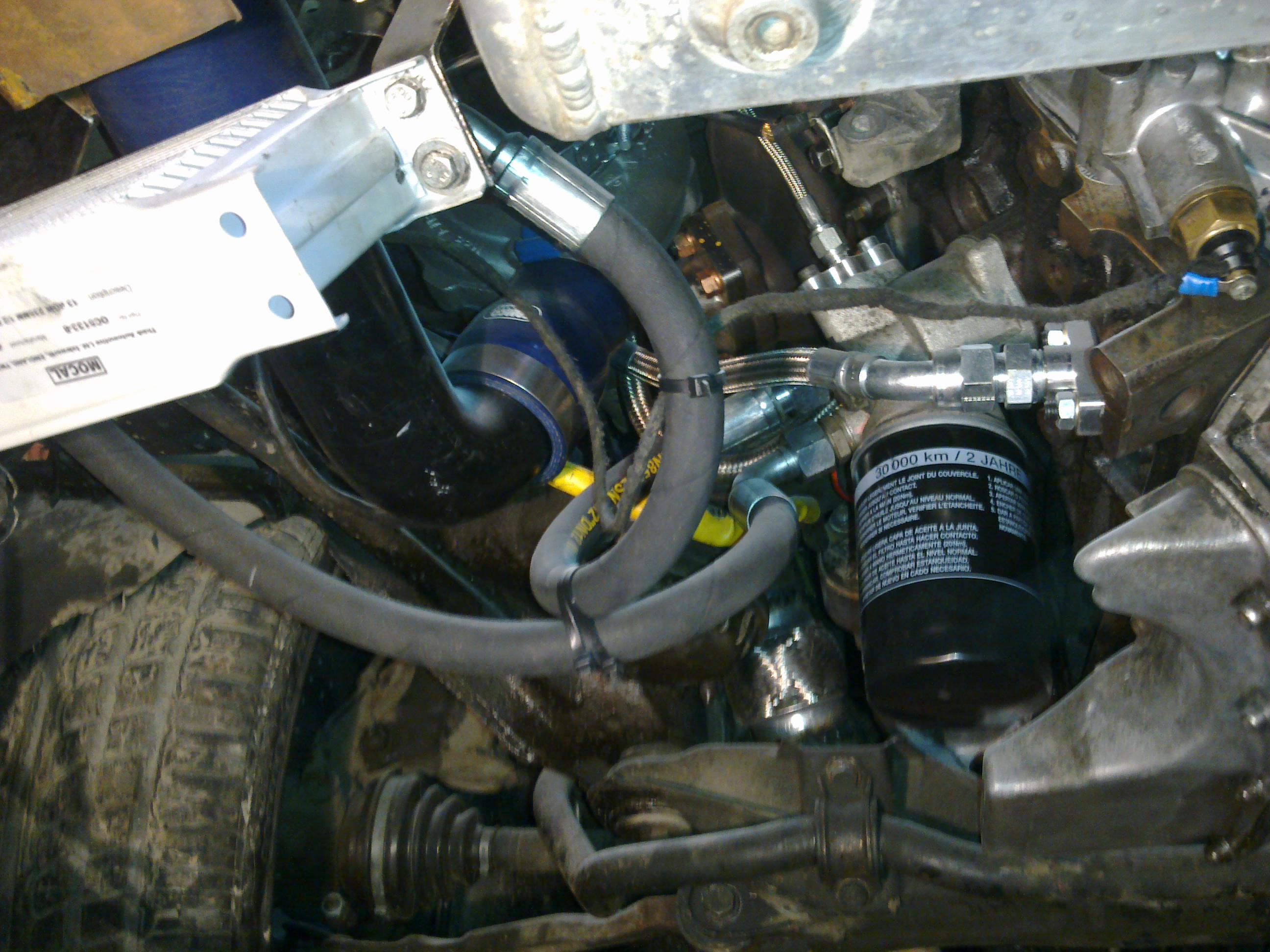

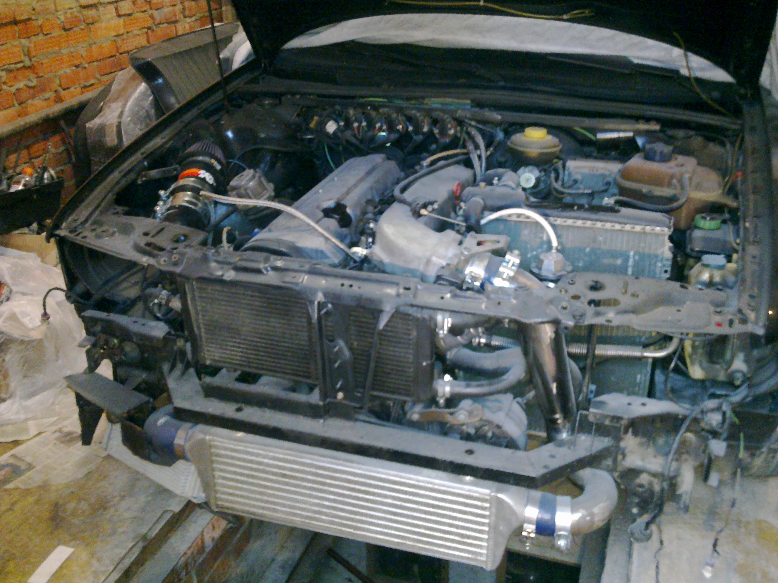

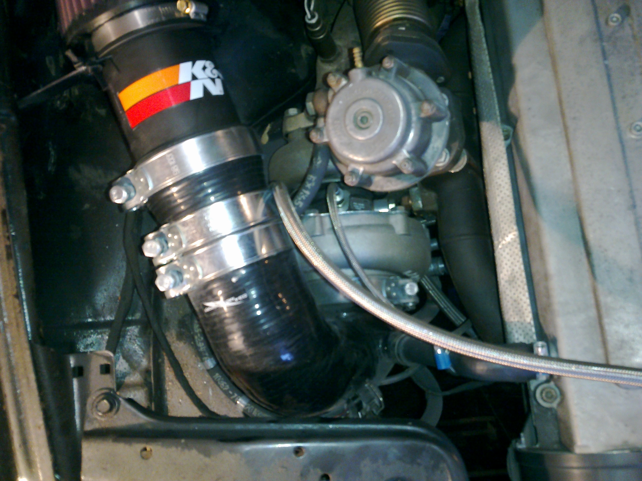

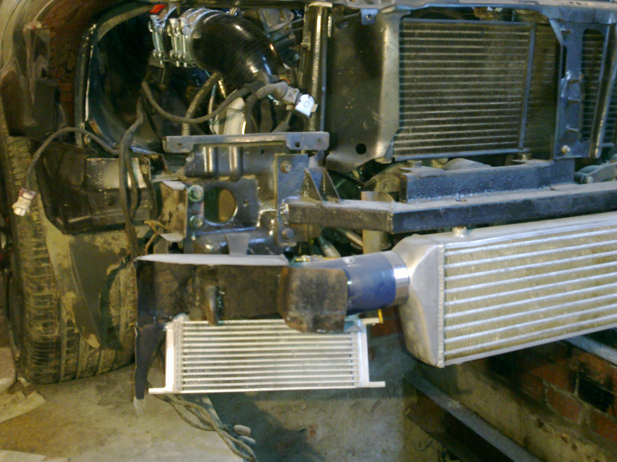

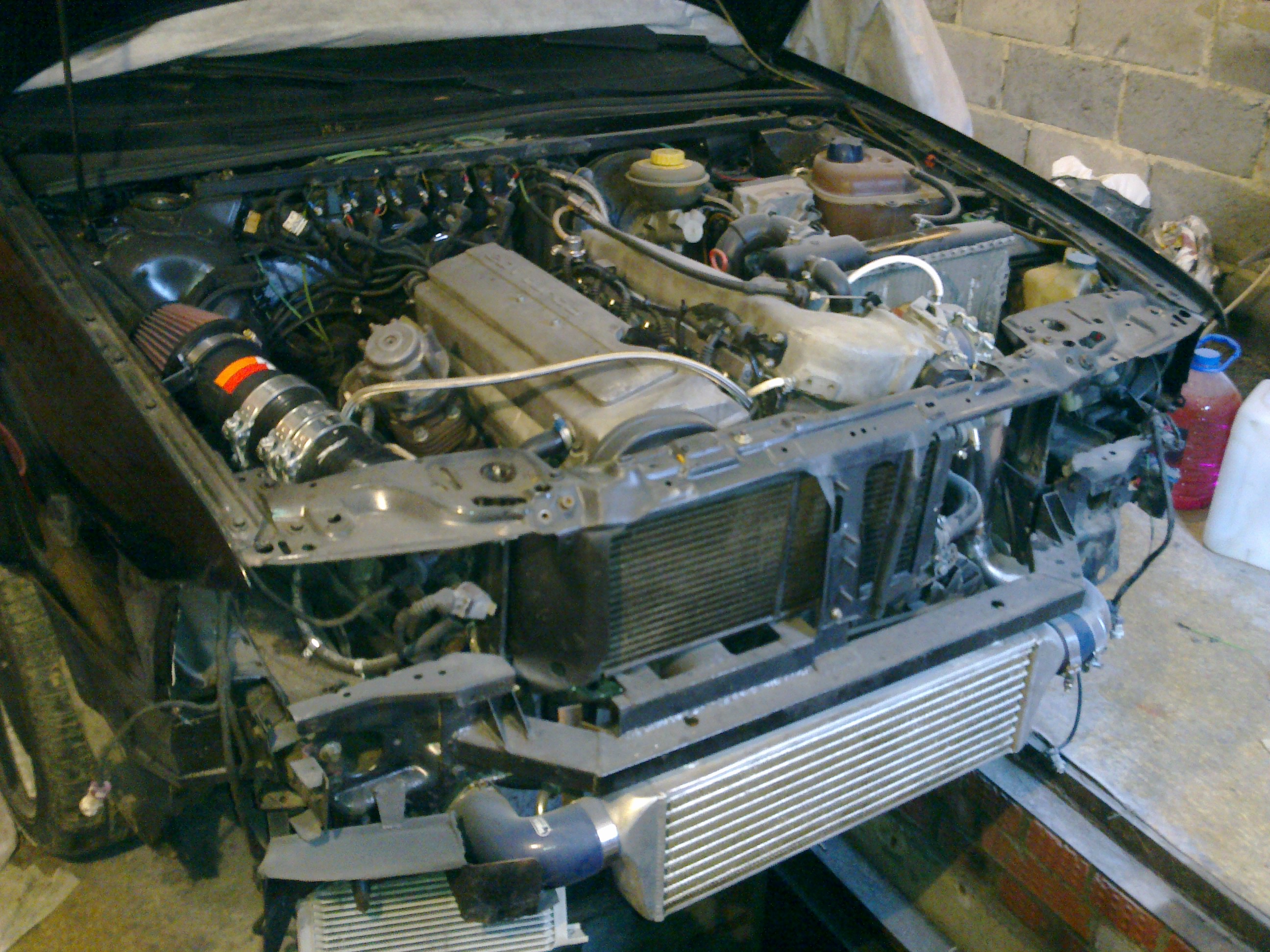

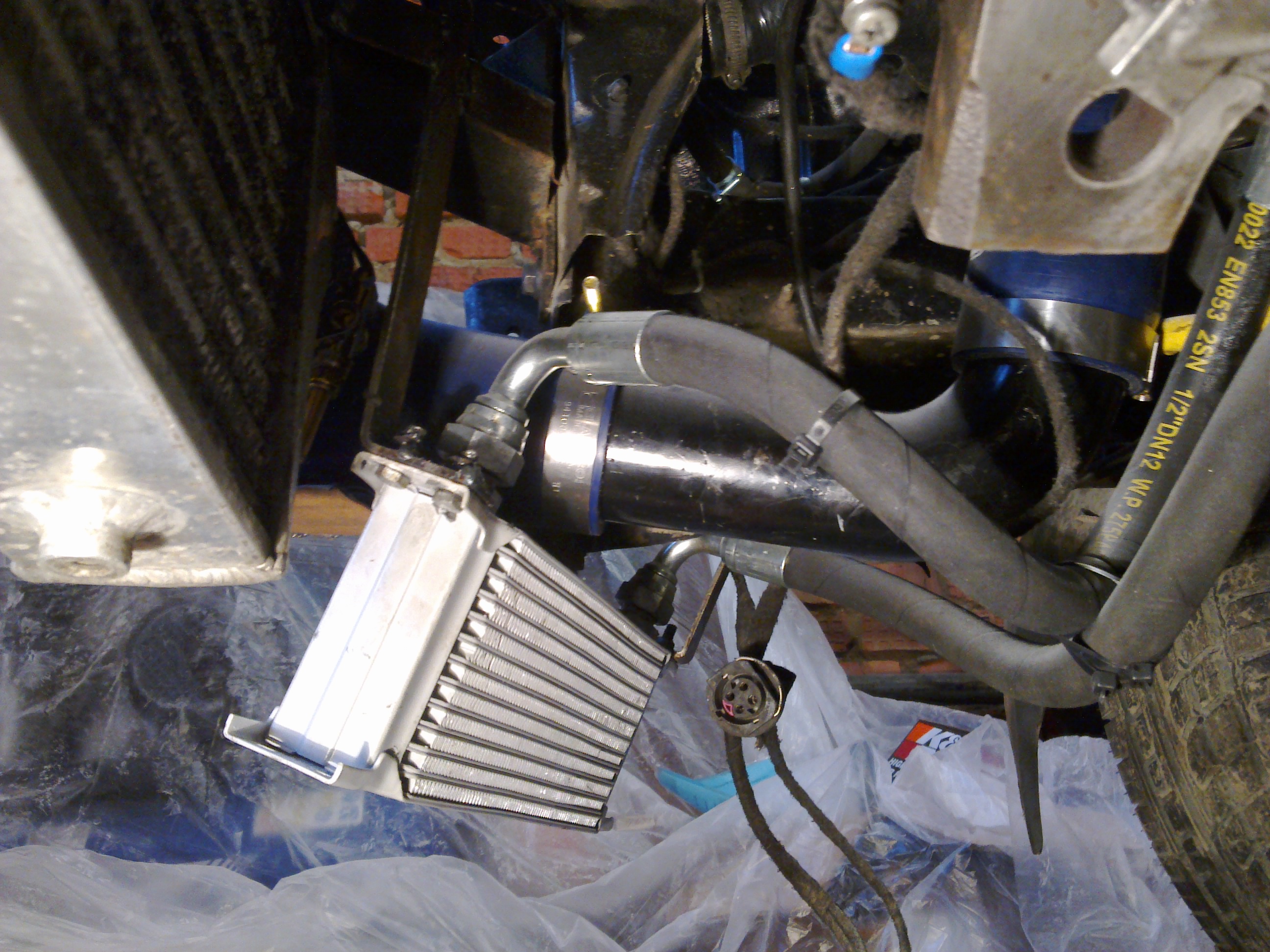

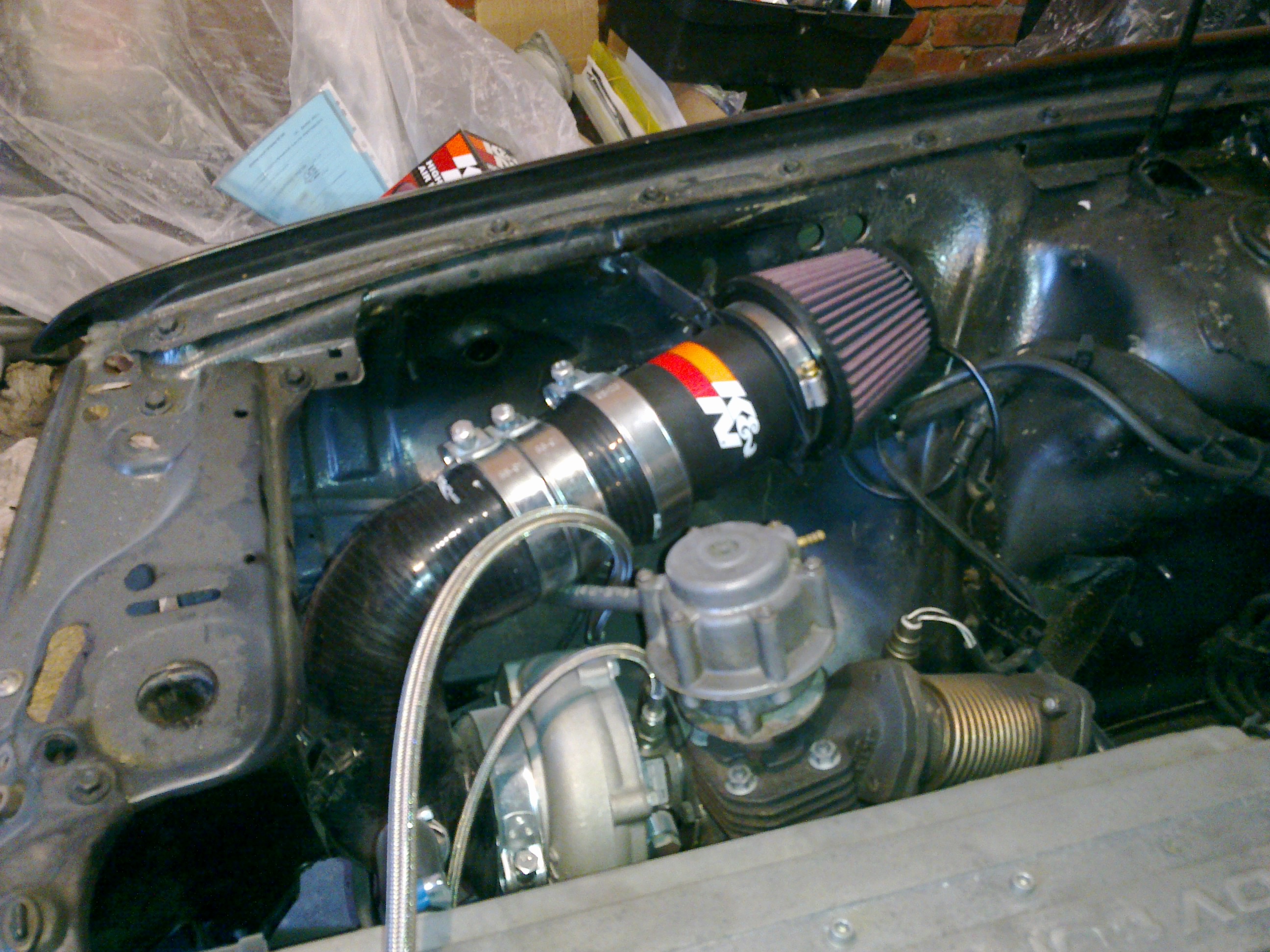

Наконец то разродилась наша таможня и зачасались почтальоны,и принесли мне долгожданное уведомление о загран посылке.Как всегда,рву нах коробку и вот он насос!)),бля не прошло и года)).Ну а пока шел неспешно насос,я вкорячил маслокуллер Мокал.Задача по нему была такая,максимальный обдув и чтоб встал в штатный сы2 бампер,без всякого колхоза и вырывания декоротивных сеток.Крепление делали хенд мейд+рамку тоже скалхозили во круг,ну чтоб холодный воздух более менее направить и чтоб он не сьебывался(воздух) мимо маслокуллера,а только через него,т.е охладив мое маслице))).Шланги ездил делал в РВД,там где делают на спецтехнику.Держат они 250 бар-я был в шоке,когда понял что это не пиздешь.Шланг при мне разрезали,а там столько железа что он с трудом гнется,по этому я заипался их гнуть чтоб прикрутить,напоминало это борьбу с питоном))))).Ну а также собрали долгожданный впуск на рс4 расходомере и фильтре конусе(да простят меня кто не советовал мне это делать-я про фильтр).Приварили крепленице к кузову под расходомер и посадили все на хорошие хомуты,впуск получился надежным.Вобщем осталась дождаться колесных проставок передних,а то щас будут цеплять колеса за арки,тоесть хрен выйдешь нормально даже из гаража,не говоря об полицейских.Ну и можно заводится,наконецто.

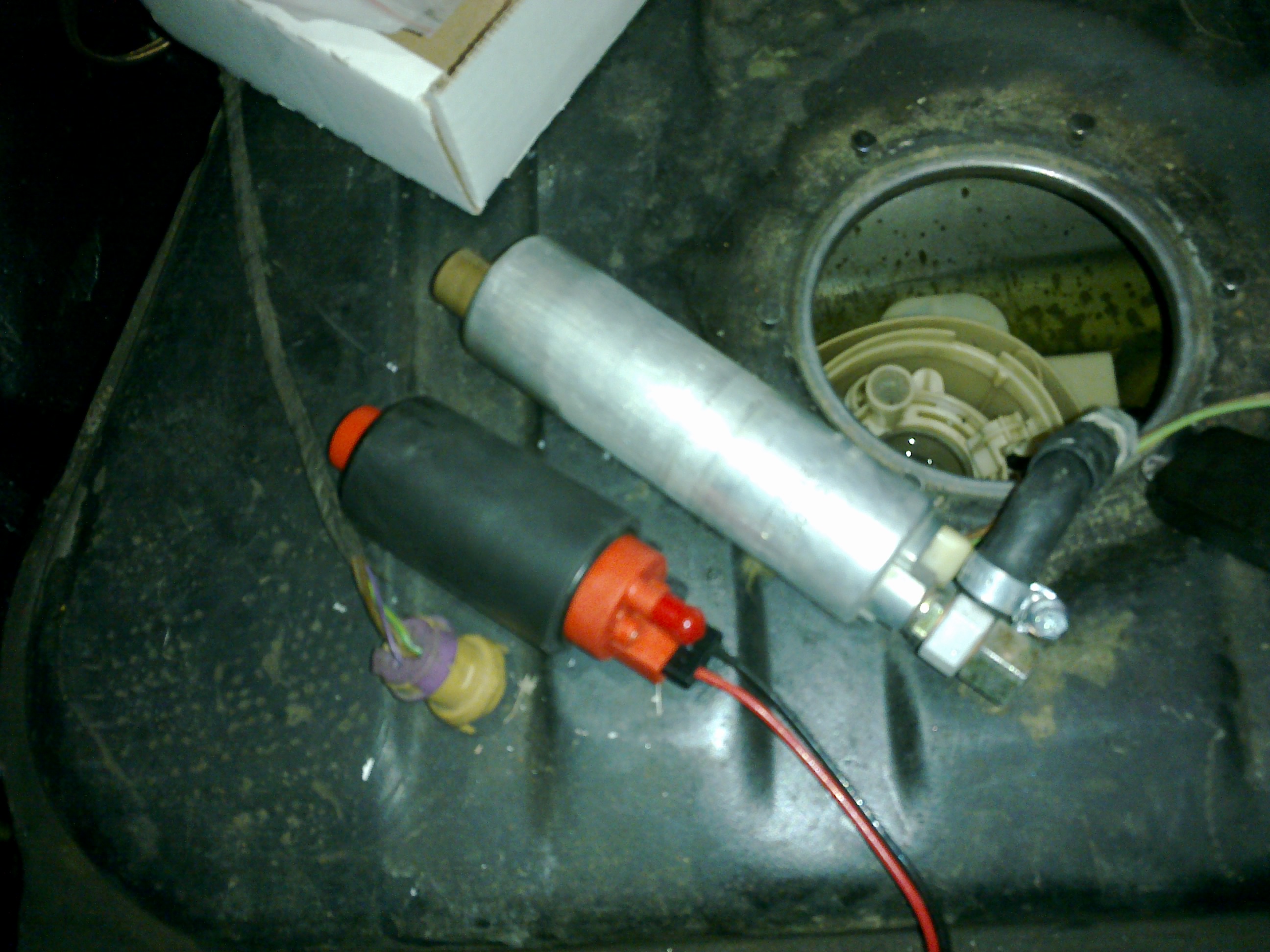

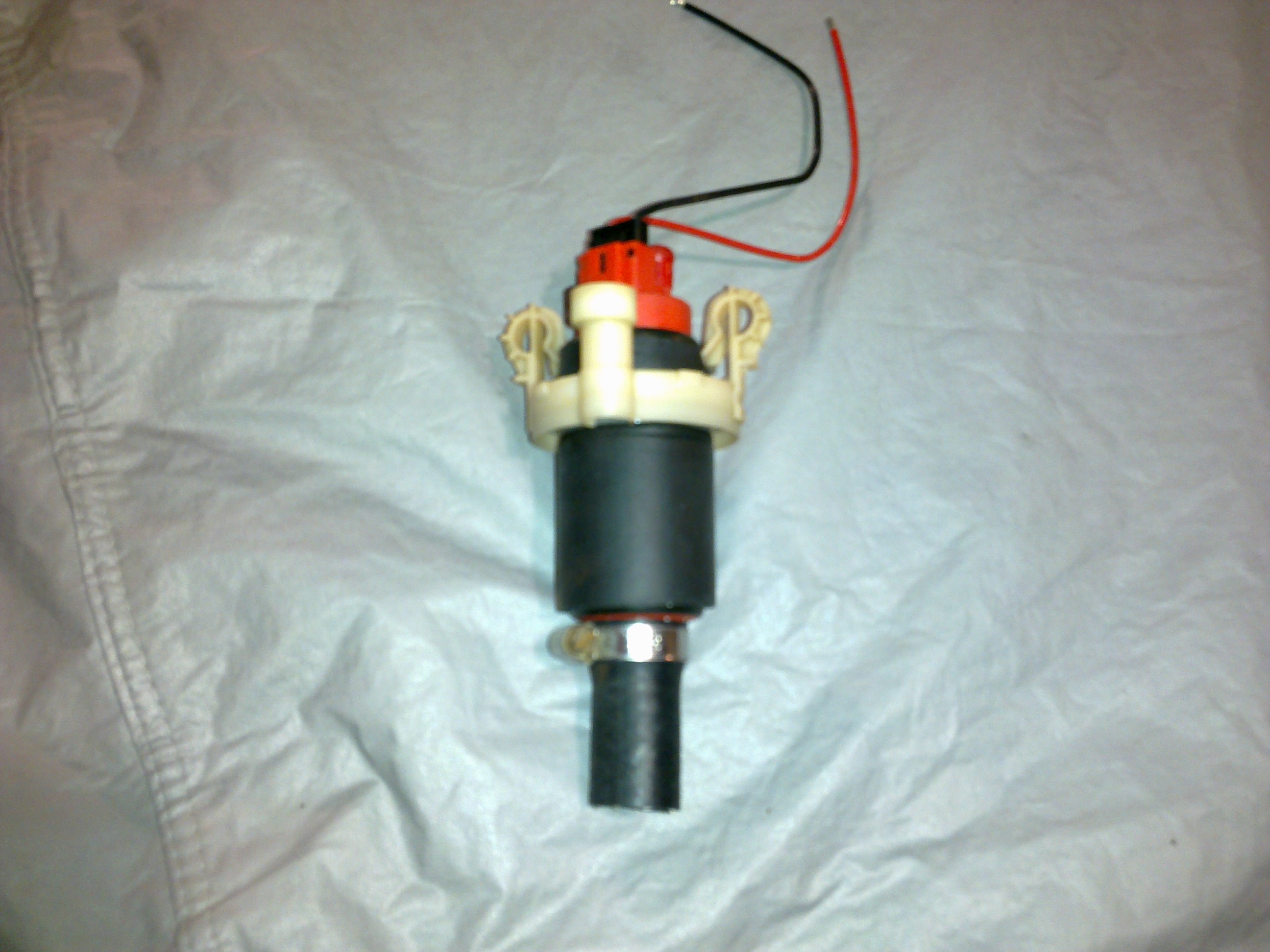

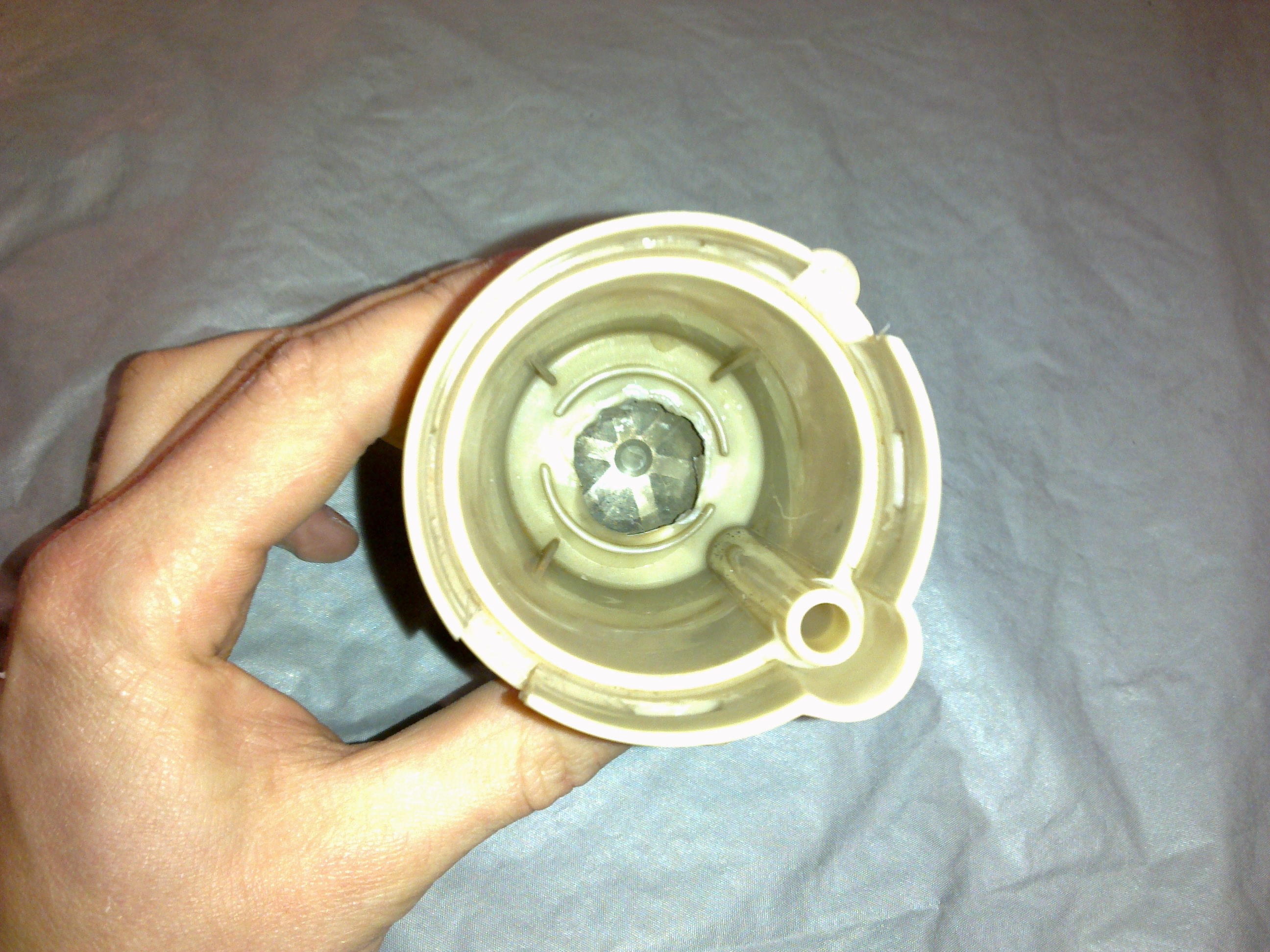

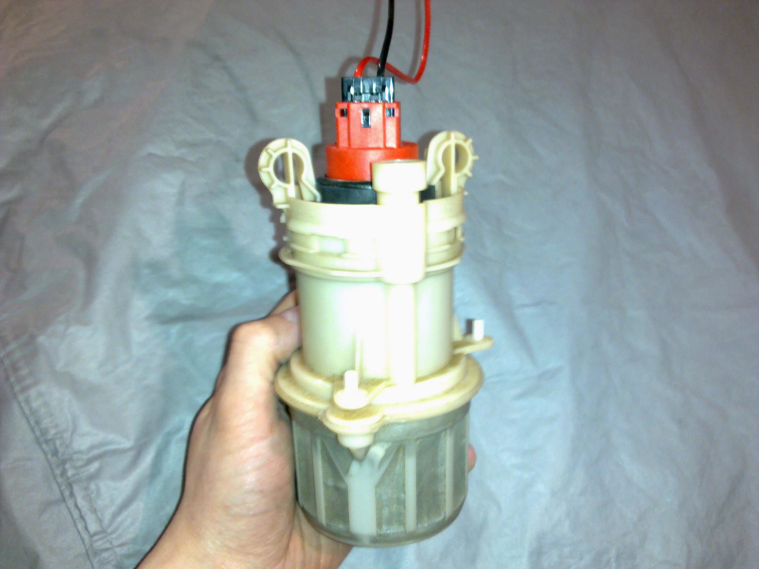

P/S-Прошу подсказать по поводу топливного насоса!!!!!!!Длинна аеромотива короче чем сток насос,по этому я его решил наростить(сам носик) топливным шлангом+посадил его на хомут.Дырку в колбе вырезал чтоб насос высасывал почти весь бензин без остатка(в жизни всяко бывает,и не всегда есть по близости хорошая заправка).Т.е сейчас все стоит заепись.Вопрос такой-Можно ли вообще так наращивать топливный насос и не будет ли не каких проблем с его работой-Заранее откликнувшихся благодарю и прошу не пинать.

Огромное спасибо за искренние слова!!!!Сам обалдеваю,мал да удал.По размерам чуть шире вазовского инжекторного насоса а в длинну одинаковый,а качает 340л.ч.Насчет как будет жить это покажет только время,но если наебнется я честно это напишу)))).На неделе должны придти проставки,а поставить их пол часа надо и вобщем то все можно заводится и пробывать выезжать.Eisbar писал(а):Да уж, от стока мало что у тебя осталосьНо конструкция интересная. Насос маленький и правда, интересно за счёт чего производительность большая у него? и проживёт ли долго? а вообще искренне желаю тебе удачно всё дособирать и откатать!

Вячеслав,по другому просто врятли получится его установить т.к колба в нутри толще и он просто провалится и будет там болтается ка в прорубе и не закрепленный.На что может повлиять моя конструкция?И не укорочу ли я жизнь насосу?Какие еще есть минусы?Гриценко Вячеслав писал(а):По насосу. Работать реально будет, но установка такая - неправильная. Надо было насос до дна опускать. Не должен насос в себя тянуть

Много интересного под капотом. Интересно как поедет. А холодный впуск для забора воздуха делай обязательно, иначе маф будет с ума сходить от резких скачков температуры, да и горячий воздух не есть хорошо.ДИМОН писал(а):Вячеслав,по другому просто врятли получится его установить т.к колба в нутри толще и он просто провалится и будет там болтается ка в прорубе и не закрепленный.На что может повлиять моя конструкция?И не укорочу ли я жизнь насосу?Какие еще есть минусы?
Будет там с нержи перегородка,и впуск изолируем от турбы.Эт пока чтоб завестись и просто выехать из гаража.Sechan писал(а):Много интересного под капотом. Интересно как поедет. А холодный впуск для забора воздуха делай обязательно, иначе маф будет с ума сходить от резких скачков температуры, да и горячий воздух не есть хорошо.
