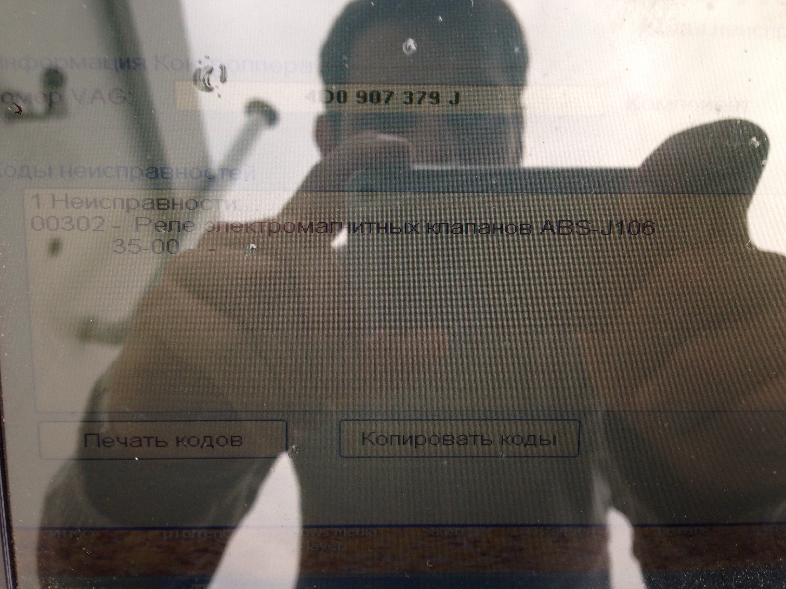

Как убрать мультик brakes, если он из-за абс горит

Просто у меня поменян v8 с акпп на 2.2 с ручкой и с абс какая то неразбериха, последний раз когда я его включил выдало ошибку
Вложение image.jpg больше недоступно
После чего (на следующий день) у меня случилась какая то фигня с тормозами и у меня их пожало что я тронуться не мог. Я все поотключал и тормоза стали опять функционировать. Поэтому и хочу просто убрать этот мультик, но впринципе разобраться с абс я бы тоже не отказался, но не знаю что может значить эта ошибка в моей ситуации

Ronaldo1717 писал(а):Просто у меня поменян v8 с акпп на 2.2 с ручкой и с абс какая то неразбериха, последний раз когда я его включил выдало ошибку
Электросхему глянь, где АБС с чем завязано. Стопудово мелочь какая-то. По фишкам пробегись, может что "недовоткнули".
Еще было похожее на VW. Реле поменяли, проблема ушла...
