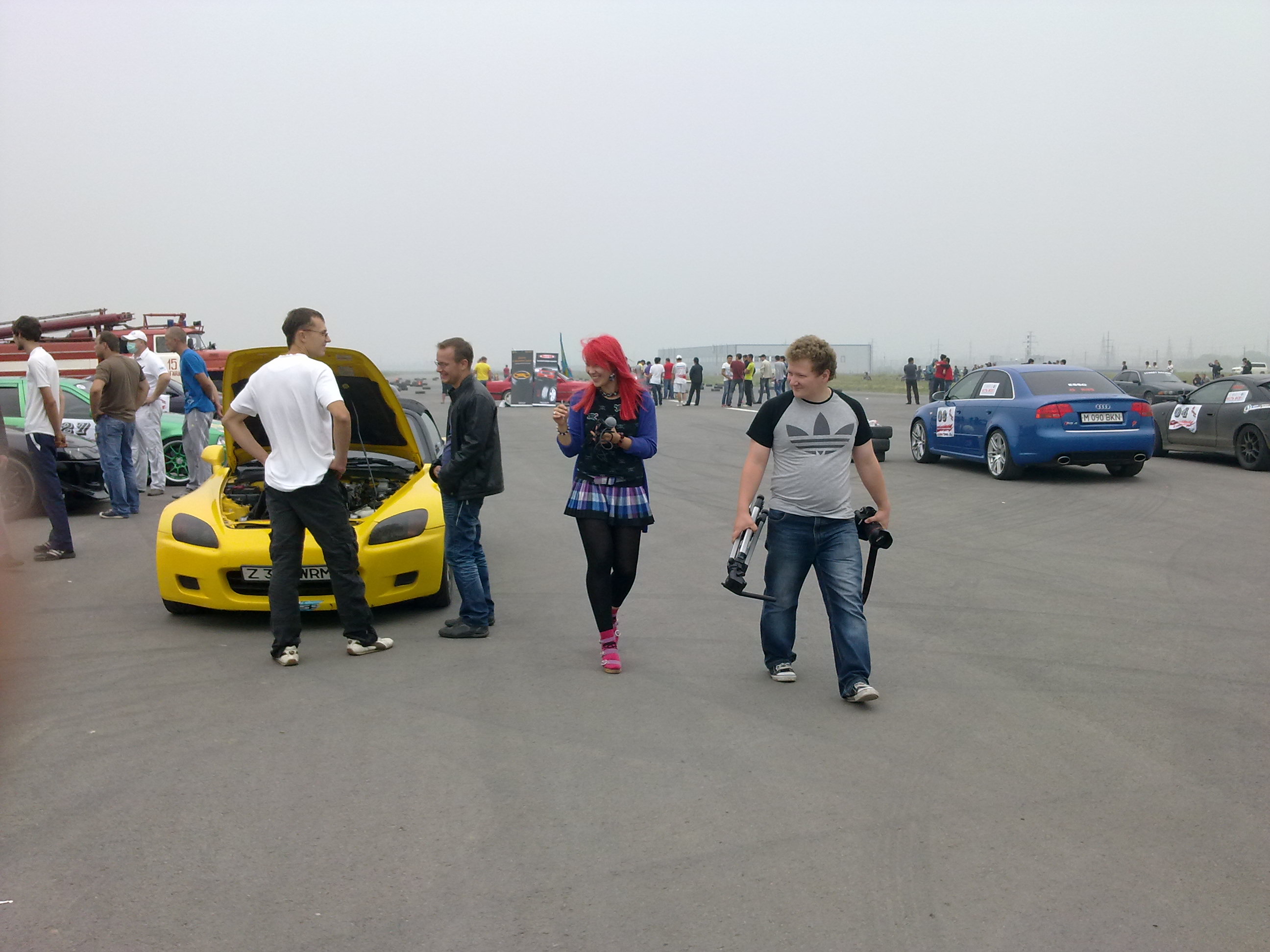

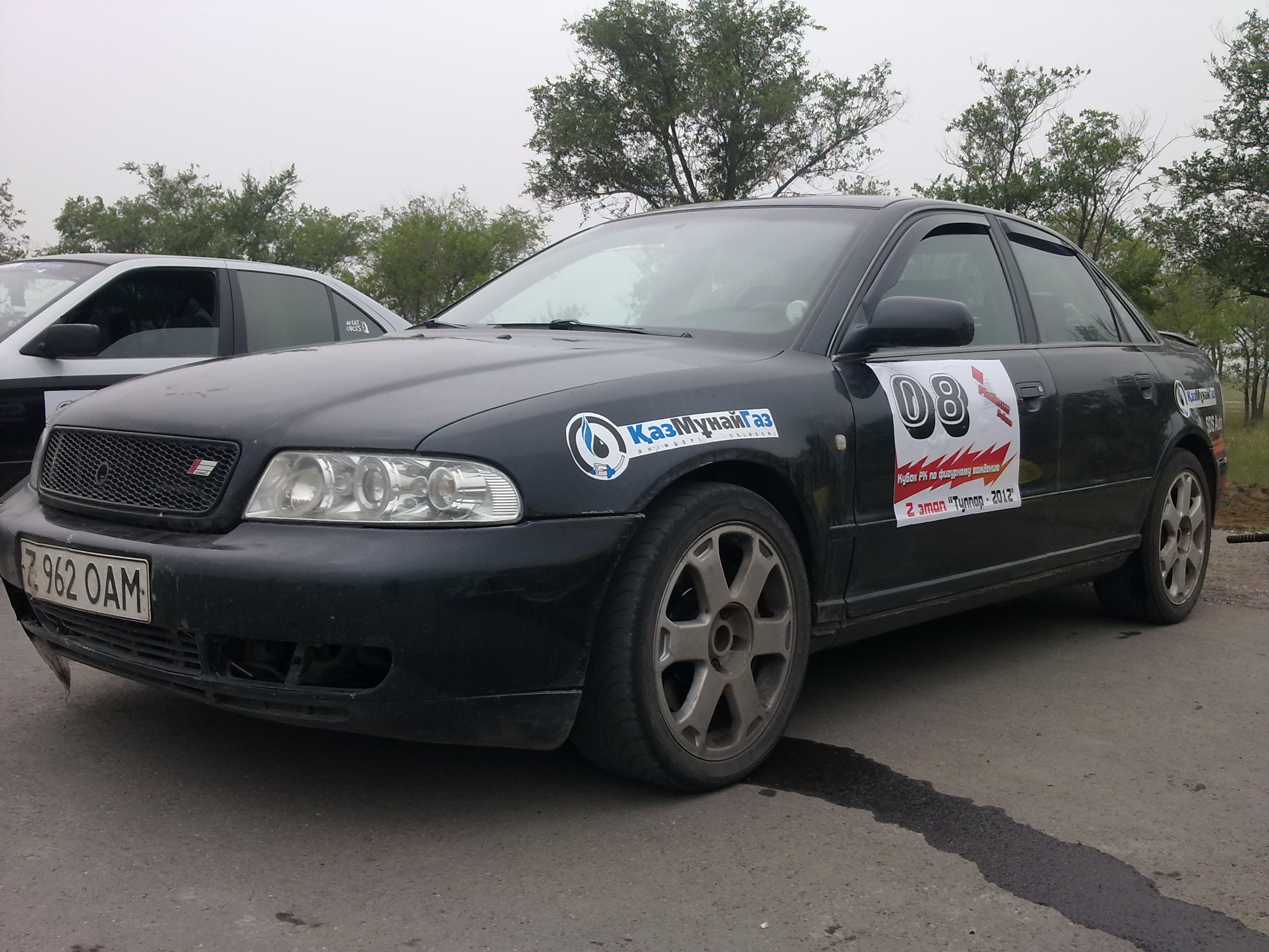

А я всем слил

Shatlak писал(а):А я всем слил[ATTACH=CONFIG]8469[/ATTACH][ATTACH=CONFIG]8470[/ATTACH][ATTACH=CONFIG]8471[/ATTACH][ATTACH=CONFIG]8472[/ATTACH][ATTACH=CONFIG]8473[/ATTACH]
кому-всем??? ваще всем?

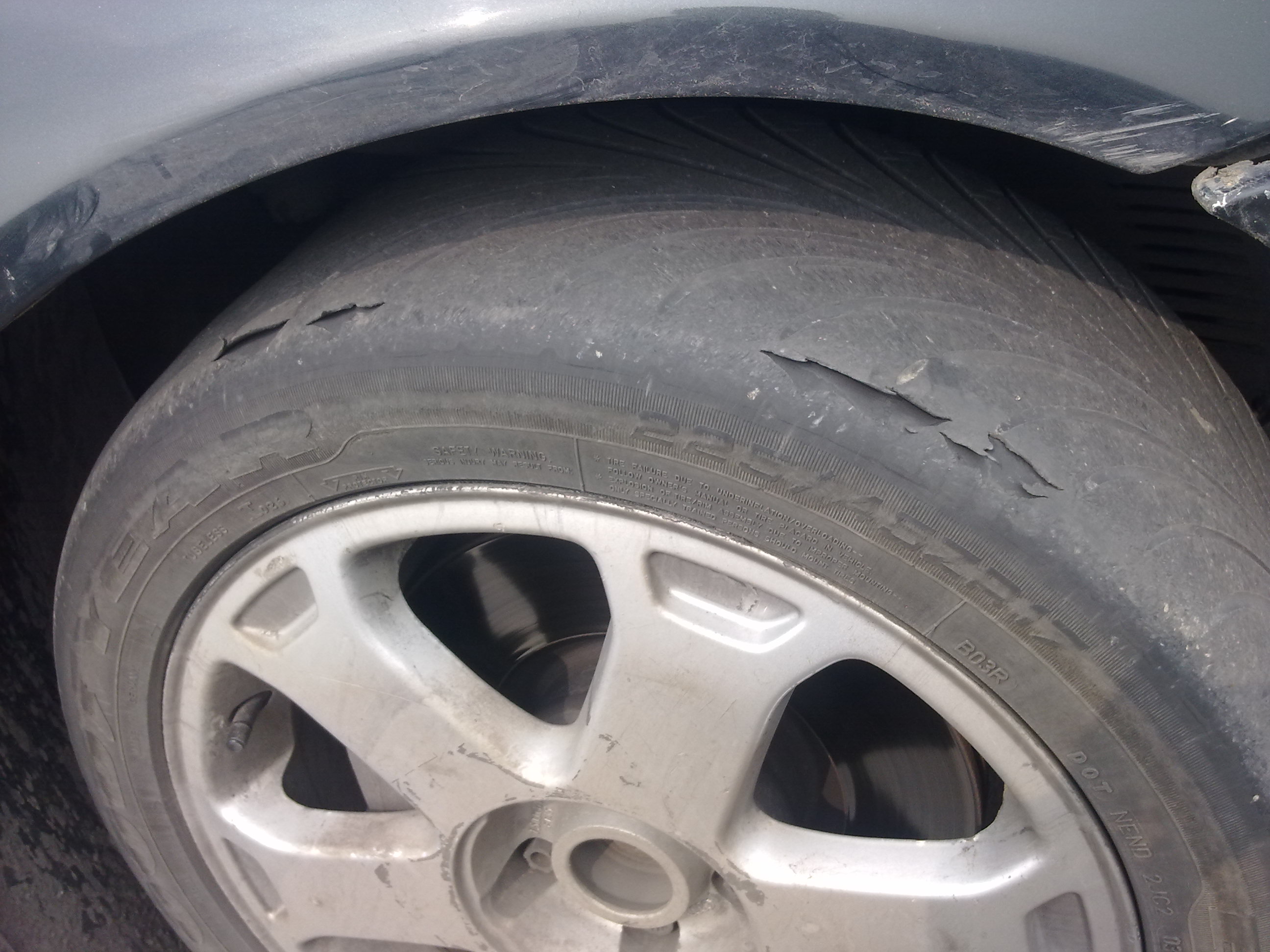

100s6 писал(а):кому-всем??? ваще всем?
Ну не совсем. Это была фигурка. Получил пинок за нарушение маршрута. В результате 7-ой из 10-ти в классе полный привод http://vk.com/album-4383851_160653563
