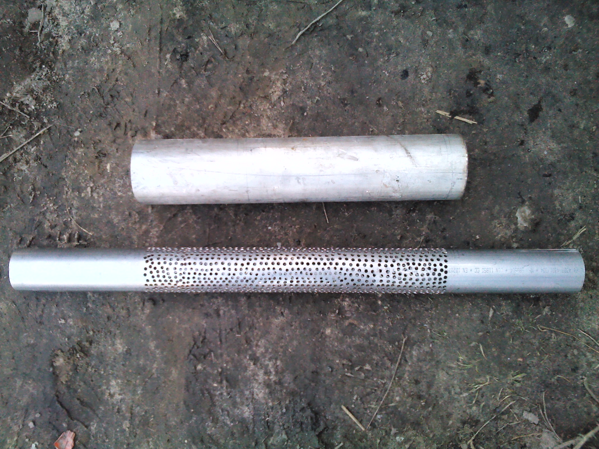

Внутри есть что?дырок сколько?

Mouse писал(а): Внутри есть что?дырок сколько?
Внутри стружка от обработки нержавеющей стали. А дырки по фотке можеш посчитать)))
В остальные банки думаю есчо стекловату ложить+сружку. В первой банке быстро выгорит.

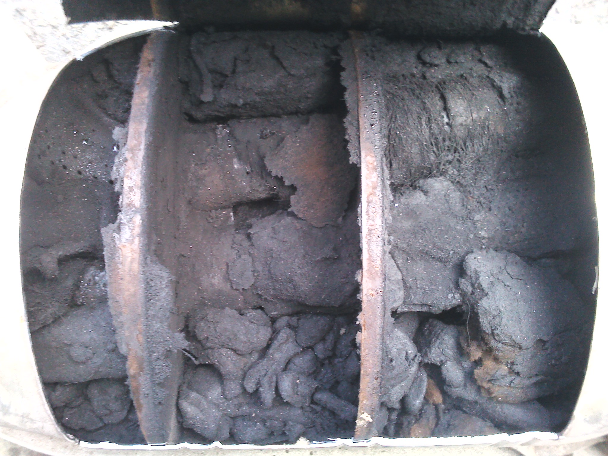

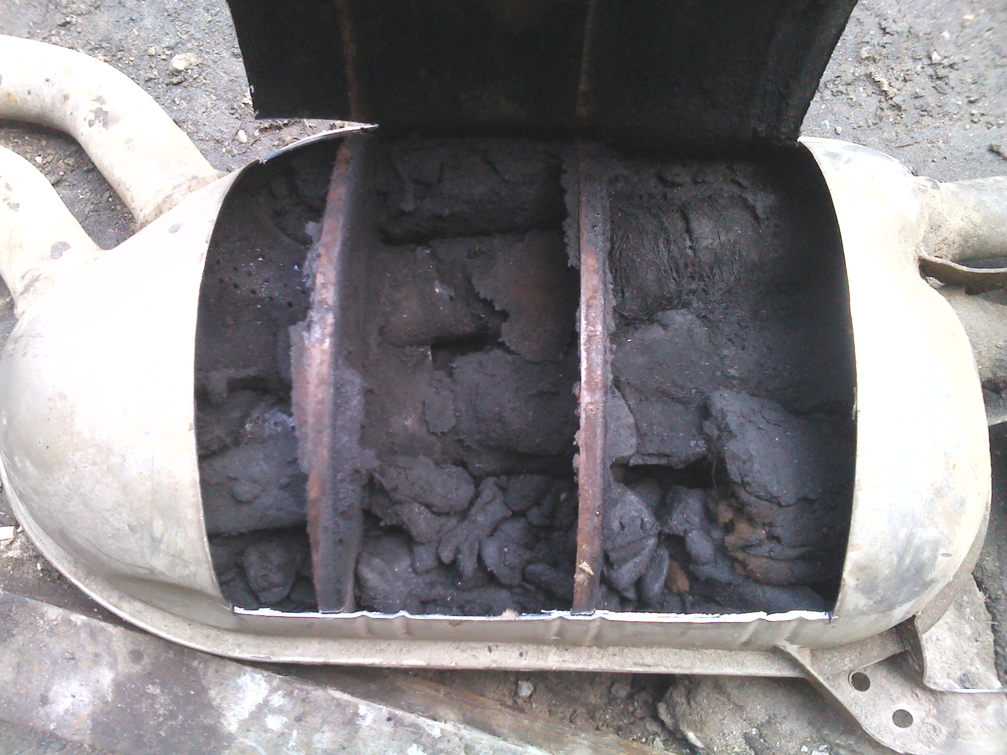

Разрезал Последнюю стоковую банку:
Родная вата повыгарала, все промасленое, мокрое....фе.

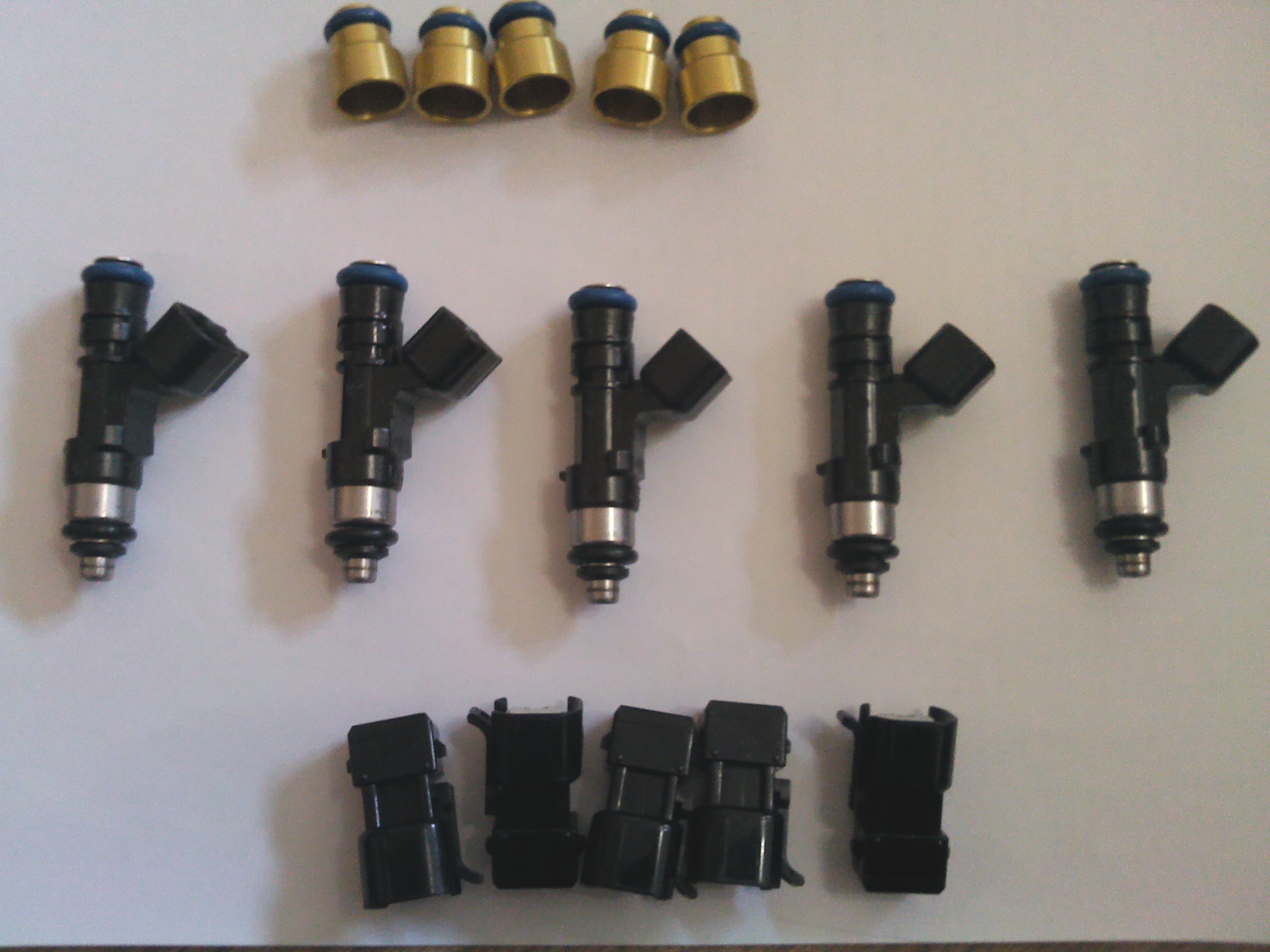

Пришли форсунки и ешо кое что:

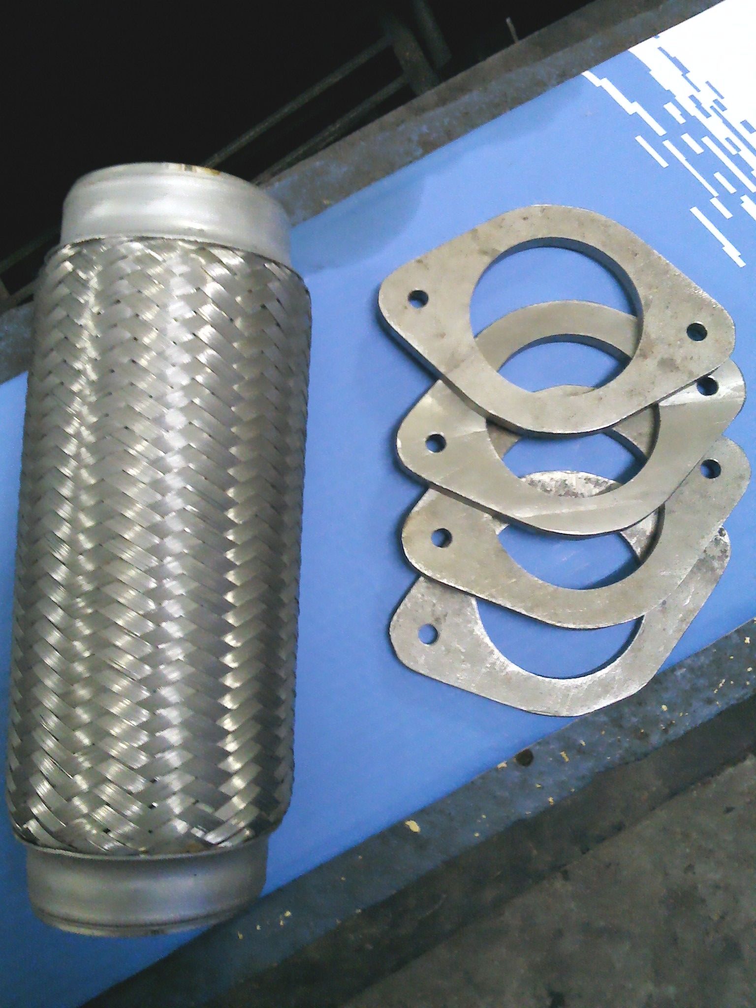

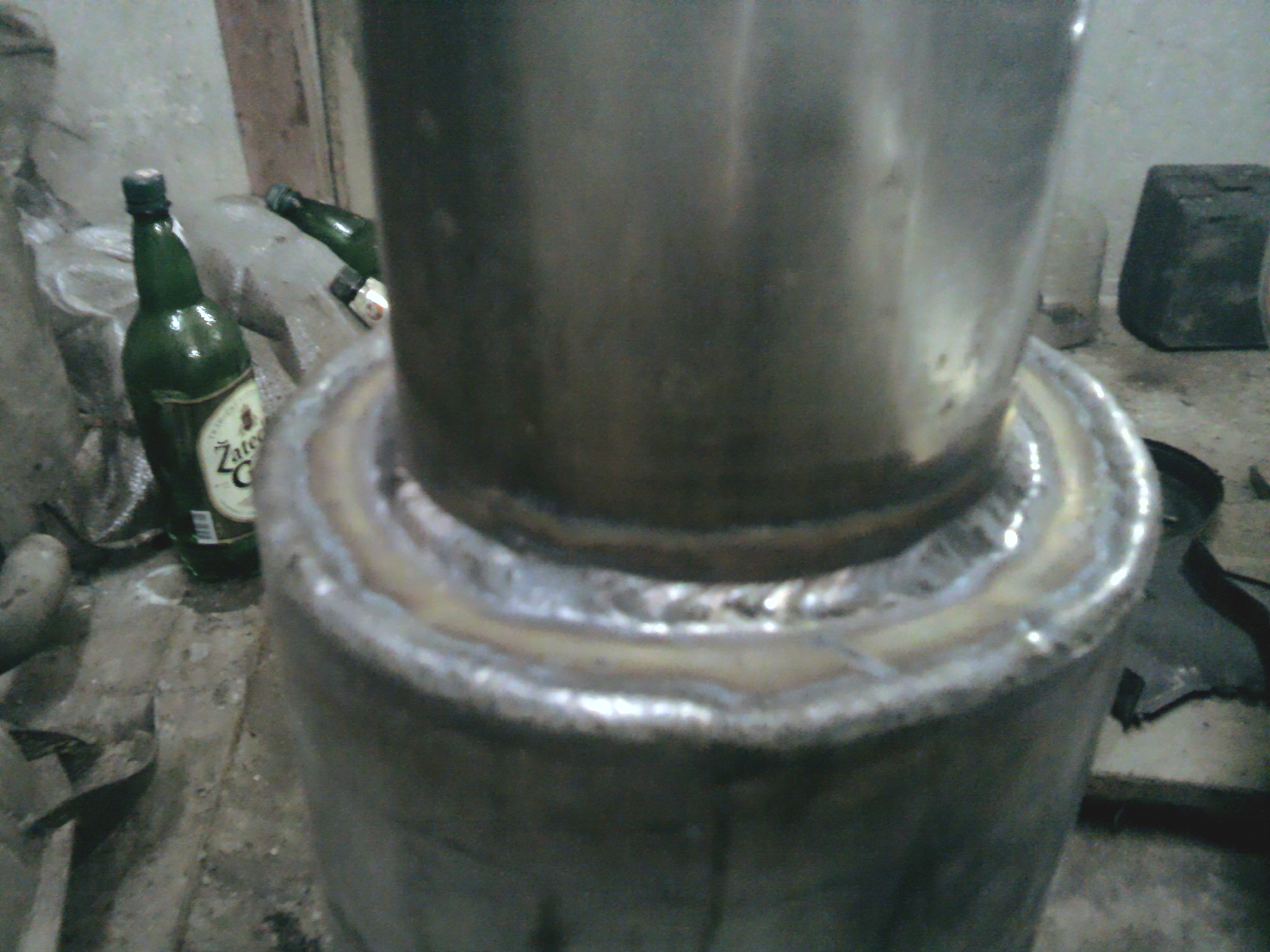

петро » Чт апр 19, 2012 8:43 am
Вложение фланцы.jpg больше недоступно
Вроде все собрал что нужно, можно начинать варить.

петро » Пт апр 20, 2012 8:31 am

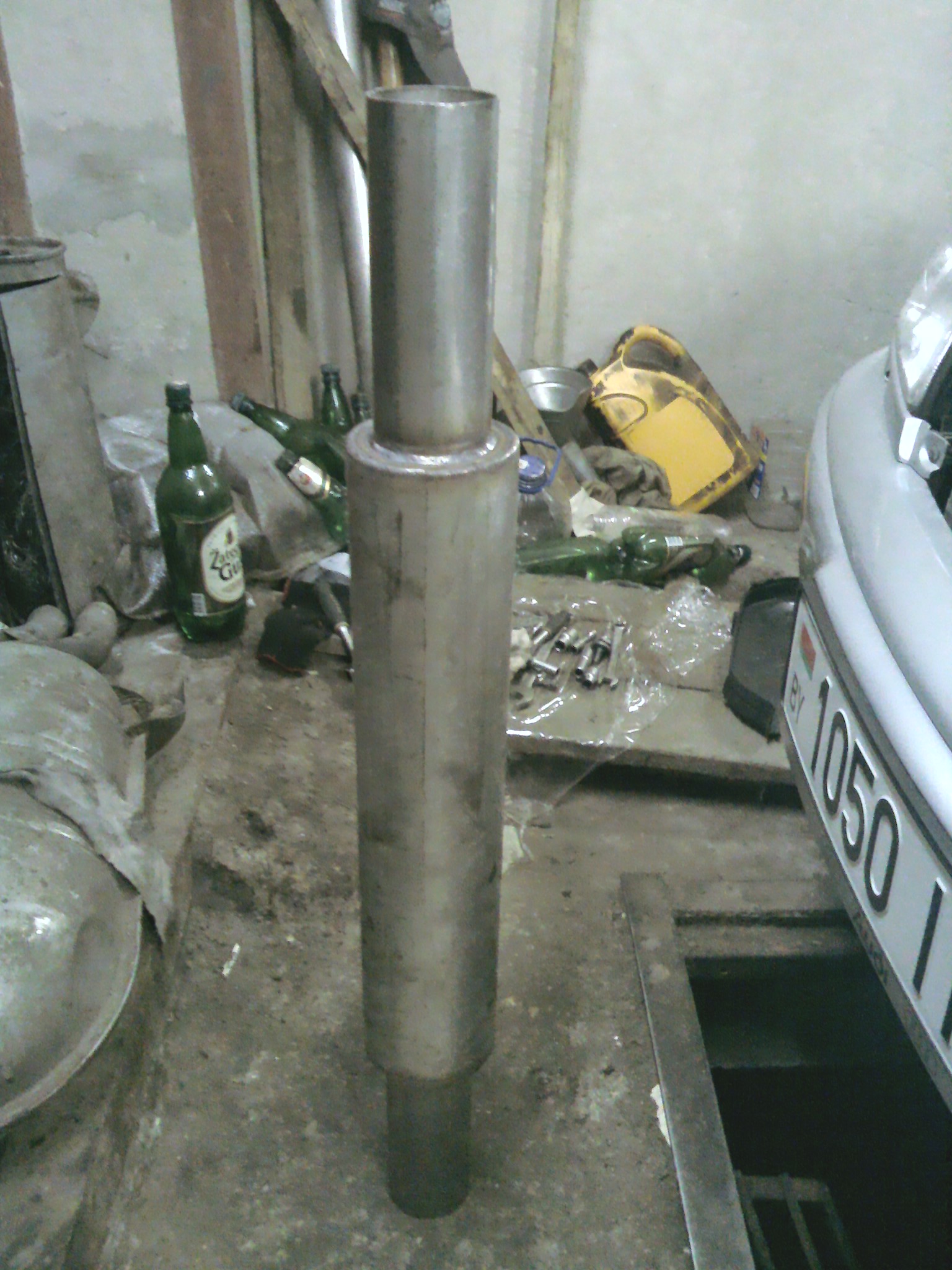

Легче штатного однозначно будет... все банки может ставить и не буду, буду смотреть по звуку...нужно чтоб тихо было. Соеденение тож наверно только одно будет.

Как соединение исполнять будешь?Фланцы?

петро » Пт апр 20, 2012 6:48 pm
jonn48 писал(а): Как соединение исполнять будешь?Фланцы?
Да, соединение получилось только одно.*
Сварил сегодня все до последней банки. Потом сфоткаю. Звук получился негромкий, но раздражающий; *думаю последняя банка все исправит.
