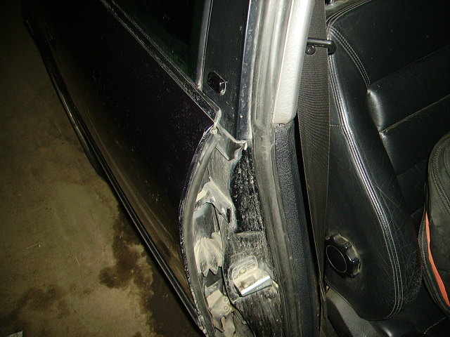

на всякий случай...
как улучшить "изоляцию"...
взять уплотнитель чёрный ,миллиметров 10 "диаметром",и приклеить на дверь....так на машинах поновее и сделано...
у меня приятель не поленился ,взял ещё такой же с полочкой ,как буква Р,и на переднюю дверь ещё приклеил...

и насколь это эффект чувствуется?

и на сколько дБ меньше становится?

Da Phazz писал(а):и на сколько дБ меньше становится?
это больше для грязе "изоляции" по моему ...
с шумом из двери нужно нойсбастером бороться...
меня шумы в эске как то вообще не напрягают ....и свою машину по минимуму закатывал... вес наращивать однозначно не буду ....до сих пор хочу стеклопластиковый капот...-12:14кг с морды всё таки...
закатывали наглухо под музыку мерс один..так стрёмно кстати ездить ....едешь 90-100...а привычного шумового сопровождения соответствующего 100км нет....ну ты естественно жмешь больше....пока не появится привычное сопровождение...и получается что по городу,едешь 120-140...по обычным улицам,не по мкаду....небезопасно...
и потом любой скрип в салоне,на фоне тишины ,бесить начинает....
