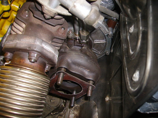

ну вот как 24\27 "лезет" .... впритирочку,с зазорами 3-4 мм ... но встаёт без переходников - проставок ... шланг на вход 70мм из камазовского патрубка хорошо "подошёл" ..

фактически штатно ...подогнуть по месту ....длины хватило ...

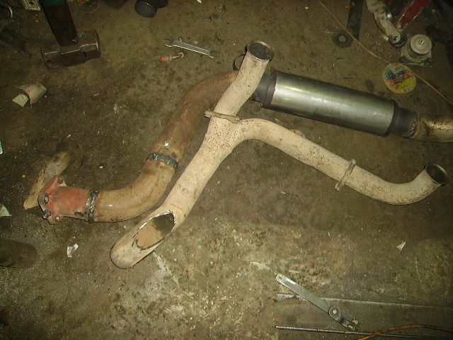

ещё немного терпения .... выхлоп другой с даунпайпом полностью делаю ...

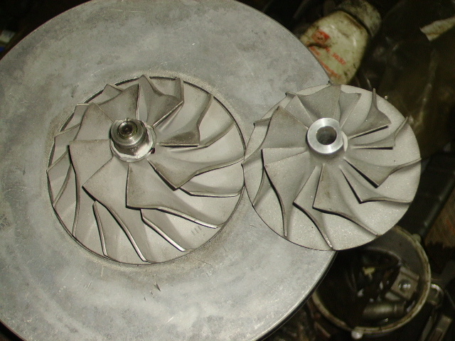

слева "правильная" заготовка холсета ,справа колесо от 27 ..
заметна разница по толщине : родного 63мм и нового дайунпайпа 75мм ...

а почему переход от приемной к пламегасителю не через гофру???или подвижность будет гденибуть дальше?
гофра как раз дальше...на штатном месте,перед-над поперечиной" ..
Я бы её сделал всё-таки в даунпайпе.
Владимир Васильевич
Сообщения: 2289
Откуда: Tver
и я про то,после второго гиба гофру,а пламегас по правой стороне к родным резиновым креплениям.

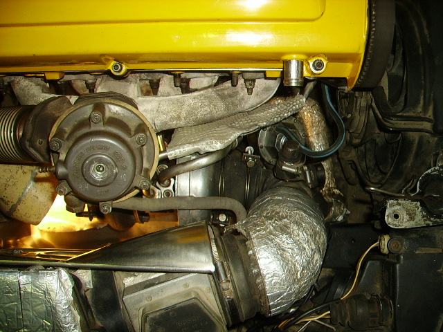

хотел померить Т* пирометром .... после несильных разгонов до 120-130км\ч ...ничё не светилось ,есесина ... сама горячая улитка 300-310*....катридж уже 220*(пля,какую же Т* имеют катриджи "без воды"???) холодная улитка порядка 70*...даунпайп в месте стыка с вестгэйтовой трубой тоже порядка 200 ....верхние ранеры ааэн колектора порядка 300...
а дальше ,сцука, сдохла батарейка в пирометре и он "погас" ...при случае продолжу измерения ...

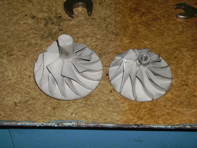

слева холсет готовый под 27 улитку ,справа RS2 колесо ...

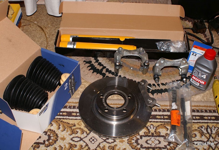

А тем временем не только холсет под 27ую улитку ждёт финансирования, но и вот этот наборчик:
Дядь Дим, давай тебя научим по правильному фотки выкладывать? :bw:
