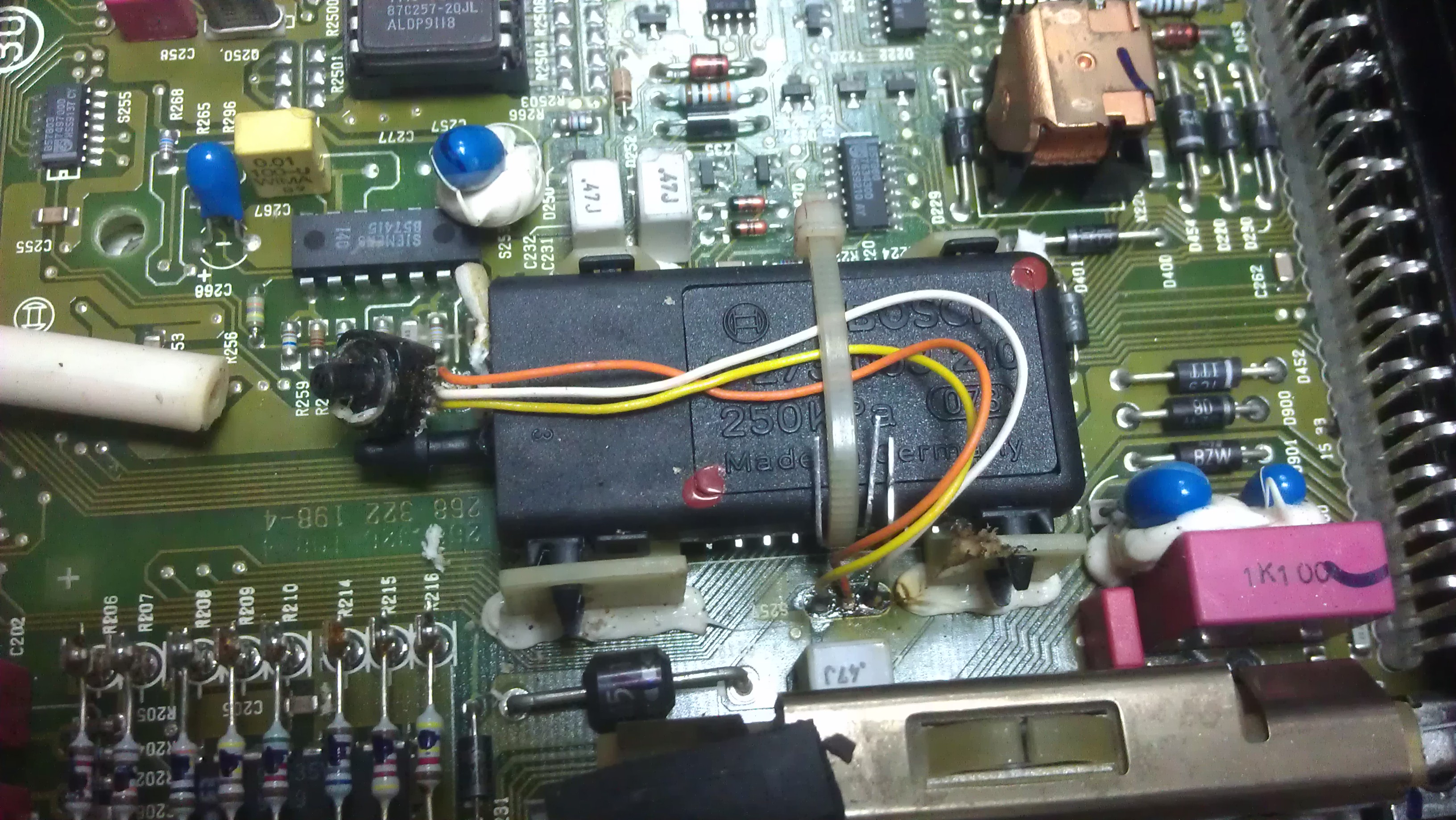

если я правильно разглядел фотку, то должно быть так....
Вложение IMG-20140208-WA0000_mark.jpg больше недоступно
еще несколько фото, кто хочет поработать паяльником, думаю пригодятся

Fregat666 писал(а):еще несколько фото, кто хочет поработать паяльником, думаю пригодятся
А что старый мап не снял?и под какой чип ты мап менял?
чип смс стоит, в планах чип прж, а там видно будет...

Fregat666 писал(а):чип смс стоит, в планах чип прж, а там видно будет...
зачем ты под чип PRJ МАП поставил? [url]http://turbo-quattro.com/showthread.php?15282-Вопрос-для-знатоков[/url] :)
Dimka V8 писал(а):зачем ты под чип PRJ МАП поставил? [url]http://turbo-quattro.com/showthread.php?15282-Вопрос-для-знатоков[/url] :)
Дима, нету еще ПРЖ! сейчас СМС залит

Fregat666 писал(а):Дима, нету еще ПРЖ! сейчас СМС залит
ты тему почитал?тебе МАП не нужен! :ag:
Dimka V8 писал(а):ты тему почитал?тебе МАП не нужен! :ag:
Почитал, шутку понял -)) я думал ты всерьез просто -))) :D
