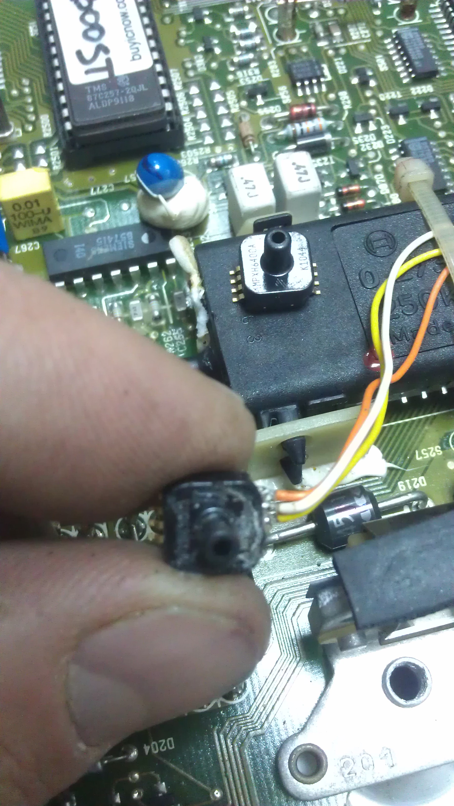

если я правильно разглядел фотку, то должно быть так....
Вложение IMG-20140208-WA0000_mark.jpg больше недоступно

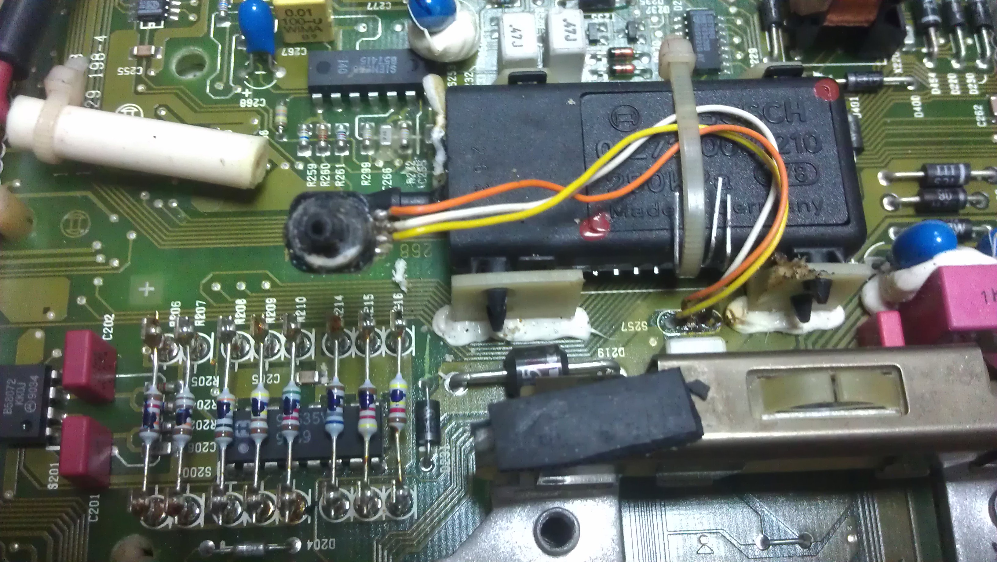

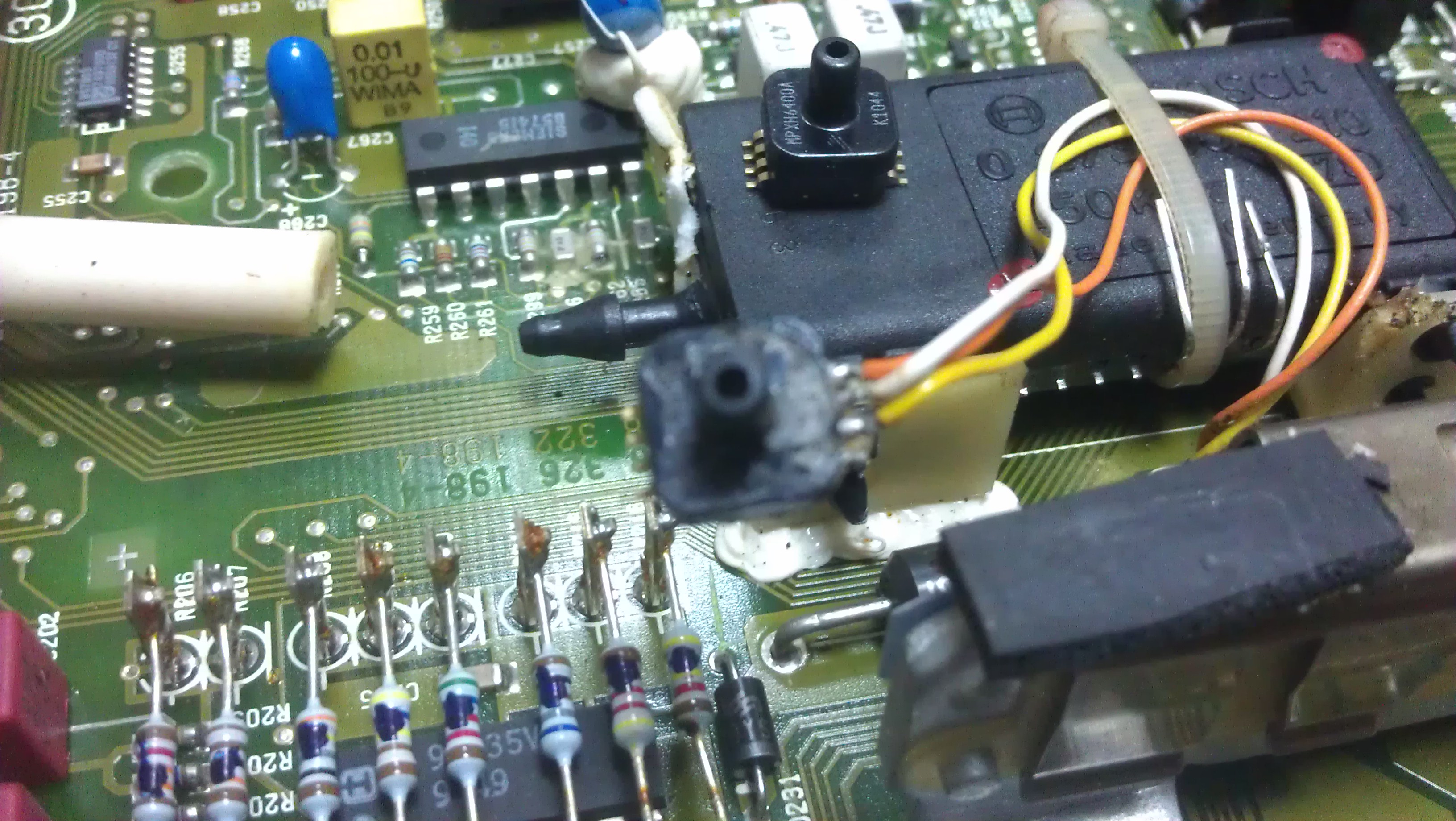

еще несколько фото, кто хочет поработать паяльником, думаю пригодятся

Fregat666 писал(а):еще несколько фото, кто хочет поработать паяльником, думаю пригодятся
А что старый мап не снял?и под какой чип ты мап менял?
чип смс стоит, в планах чип прж, а там видно будет...

теперь все понятно спасибо огромное за помощь
