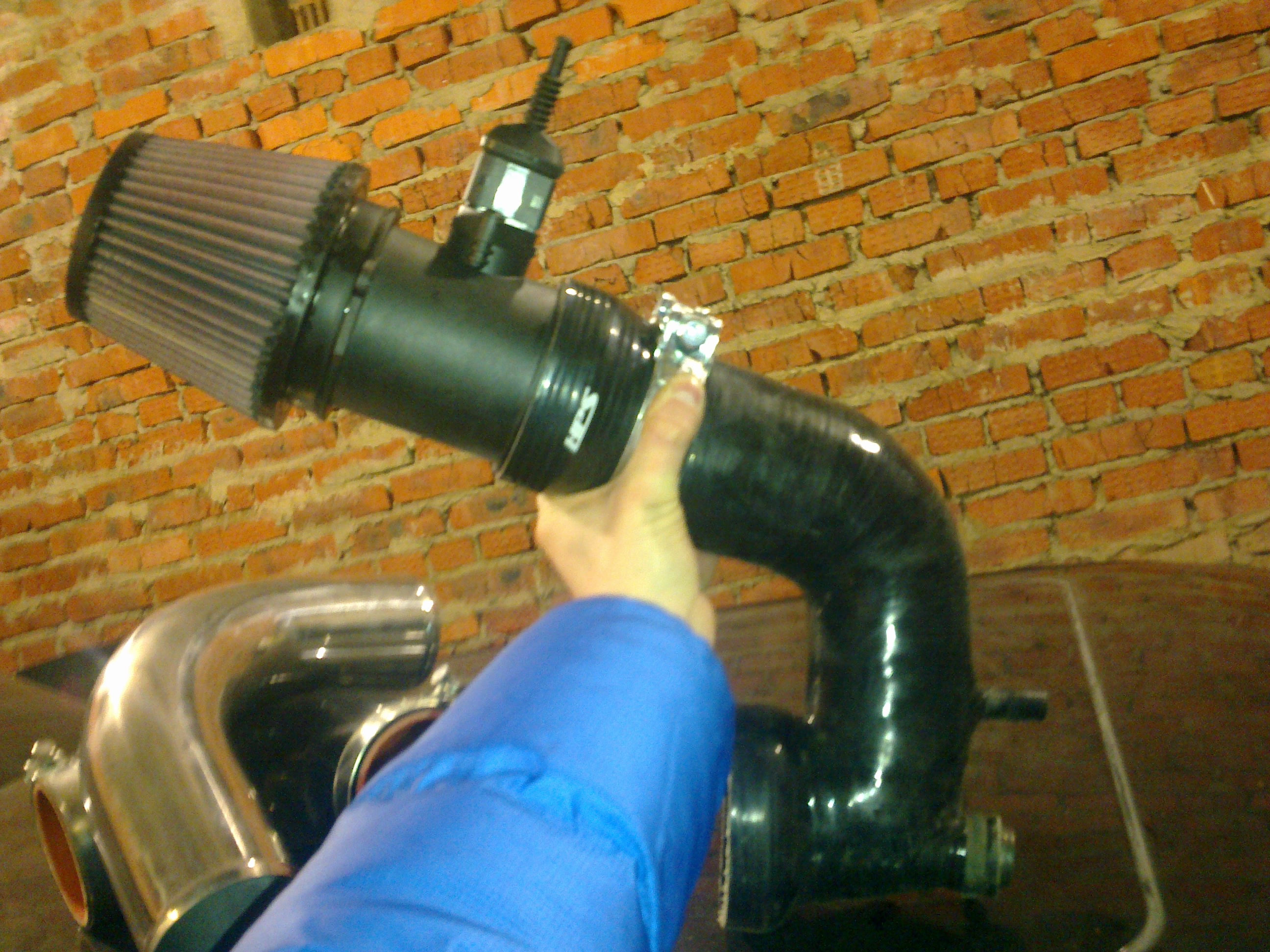

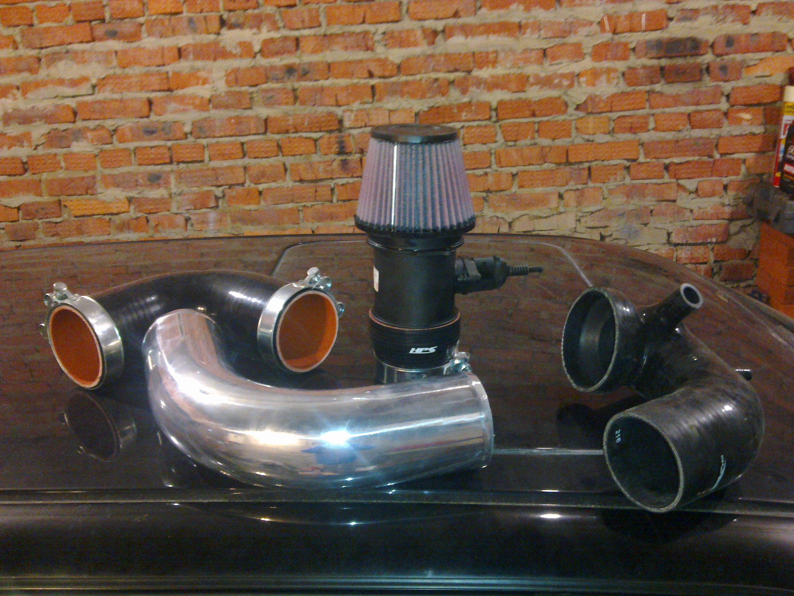

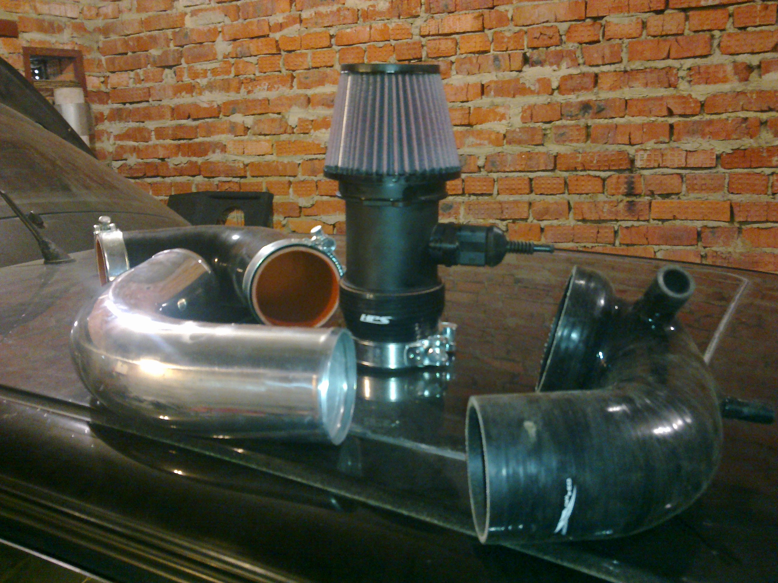

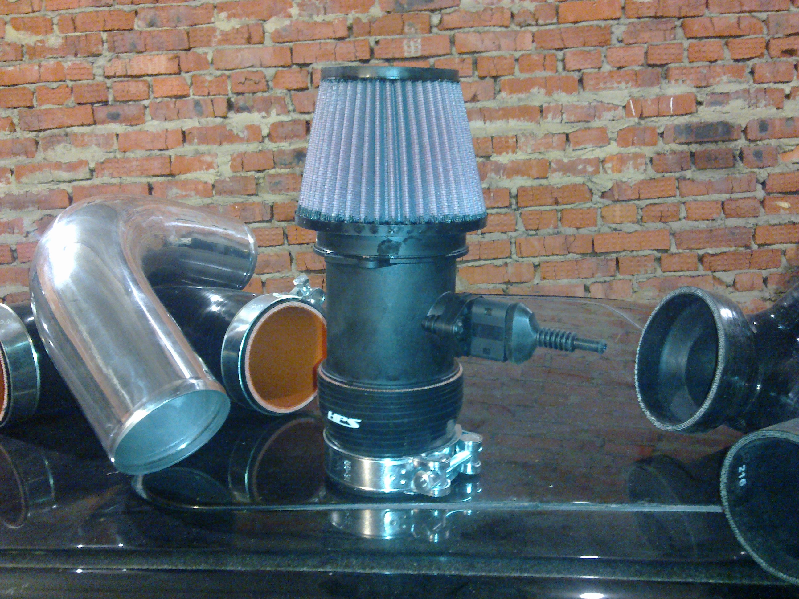

На все что вы написали сейчас отвечу.По поводу песка-также к фильтру было куплено спец масло+промывка,что изключает вообще попадание песка и влаги во впуск.Также этот фильтр будет промываться мною каждые 10т.км а не 70т.км как заявленно производителем-чтоб фильтр был чистым и не снижал пропускаемость.Вообще K&N-очень хороший нулевик,и не путайте с китайской муйней типа прочпорт,у меня он уже 5й и стоял на всех авто,контроль пропускаемости грязи делался просто-моешь короб фильтра или впускной патрубок,затем смазываешь спецмаслом фильтр и ставишь,катаешь 10т.км и смотришь,насколько чист впуск,а он идеально всегда был чист,главное следить за его внешней чистотой(я про конусные) а не придерживаться строго пробега(ведь у всех регионы по запыленности и т.д разные,значит и степень загрязнения будет разная).На всех проектах на которых дифицит места под капотом ставятся только нулевики,короб у меня не как не влазил не по каким пораметрам.Пропускаемости фильтра хватает чтоб он стоял в рс5 у меня сил будет явно не больше.И вообще это горажное мнение,дебилов слесарей,что нулевик это зло и он засасывает как пылисос все гавно в двс.Много я знаю тюненгеров,у каторых стоят похожие конусы,вот только их правильно обслуживать и эксплуатировать умеют единицы.Знал даже таких которые вообще были в ахуе когда я им сказал что фильтр такой нужно пропитывать маслом,а по эстечении определенного пробега промывать спецпромывкой,а не Фейри как он промывал,не сушить его феном или на батарее-это были разные люди,но свято верующие что их прочпорт самый лучший фильтр и обслуживают они его правильно,даже когда он под капотом съежился и весь в грязи и тополином пухе)))).P/S-конус мною устанавливается не по пацанским понятиям,меня больше устраивал предыдущий вариант-это родной короб+фильтр в штатное место тоже K&N-но как я не хотел он просто не вставал(короб),поэтому будет конус,вариантов нет.
На всех моих машинах стояли только нулевики и только K&N-и впуск у меня был идеален!Перед установкой фильтра на эску(нулевика в штатное место),был вымыт до чиста и короб и интеркуллер,по пробеге в 7т.км все снималось(рабор на капиталку) и впуск и куллер в идеале!Ты хоть раз ездил на кн фильтре и спецмасло пропитывал,чтоб так доказывать?В рс5 ве образный двс+обьем другой,так что воздуха моей эске хватит.Сдесь вопрос не в том что хватит или нет,и не в грязи,а как сделать так чтоб фильтр сосал именно холодный воздух а не горячий.Штурман писал(а):ты ездил с нулевиком?
покатайся тысяч 10 а потом загляни в интеркулер и передай привет советчикам..
и на рс5 2 фильтра есичо

а есть ведь KN в штатное место, они хуже?или просто не нравиться?ДИМОН писал(а):Хороший фильтр,ток не забудь купить спецобслугу,а то и вправду гарику твоему звезда придет)).И не купи ПОДЬЕБОН,а то потом скажешь что хуйня все это и не ебаш на нем 30т.км,а так не пожалеешь.

Стоял у меня такой с рс2 комплектом-очень понравился,вот только новая турба больше размером и короб не влез+расхомер другого диаметра не 80мм а 92мм(рс4)-только лиж по этому и поставил конус.А так пох какой-т.е в штатное место или конус,главное чтоб правильно и вовремя был фильтр обслужен.DRIFTING писал(а):а есть ведь KN в штатное место, они хуже?или просто не нравиться?
