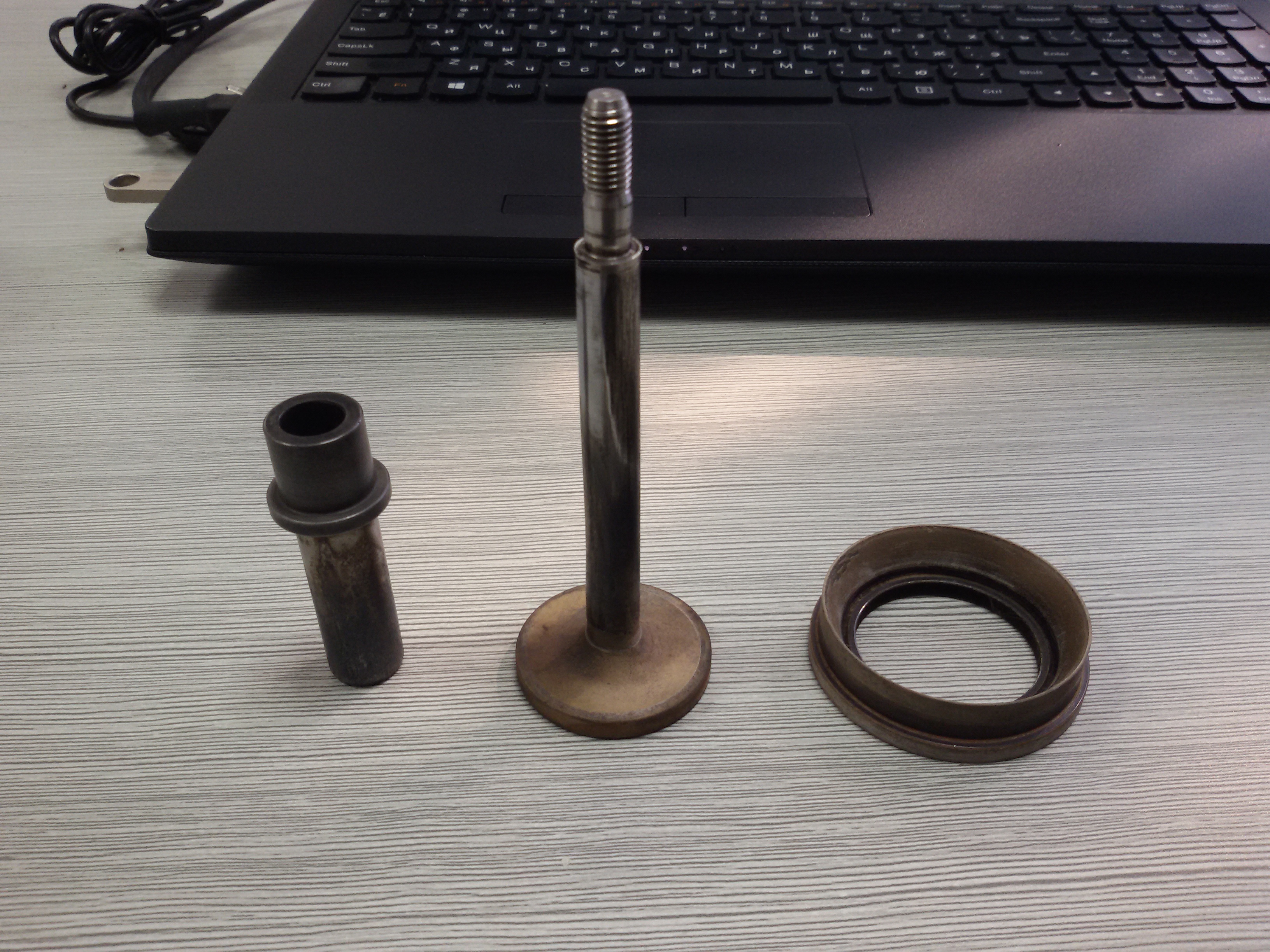

до кучи вопрос для общего развития - а что за прокладка между горячей и холодной частью вестгейта? асбест или что туда подсунуть можно?

costya048 писал(а):И заодно токарю тож по башке через деревяху ,чтоб не сьёбывал средь рабочего дня)))))
ага))) направляйку как вытащить). токарю лет 50 уже. пробитый))). но шарит
Dimka V8
Сообщения: 5491
Сообщение Dimka V8 »
_Вадим_ писал(а):ага))) направляйку как вытащить).
прессом
_Вадим_
Сообщения: 1346
Откуда: Казахстан, Кокшетау
Сообщение _Вадим_ »
давить со стороны мембраны?
На ней клапан, как карандаш в стакане, бл...
Dimka V8
Сообщения: 5491
_Вадим_ писал(а):давить со стороны мембраны?
Нет
Denchik
Сообщения: 2400
Откуда: Самарская область
Сообщение Denchik »
кароч, давишь снизу, так как вверху у тебя упор, вытачиваешь втулку из белого чугуна, шлифуешь клапан, запрессовываешь, клапан будет туго ходить, берешь притирочную пасту и вритираешь как обычный клапан в головке, собираешь все в обратном порядке и вуаля +100500 к наддуву
_Вадим_
Сообщения: 1346
Сообщение _Вадим_ »
1. Белый чугун? Меня на хер токарь не пошлет)))))?
2. Завтра узнаем ответ токаря))). Все разобрано, вымыто. Попистофали домой......
3. Близко там не асбест. Материя, залитая резиной. Причем горячая поверхность ни на что не похожа. Не зря новый стоит больше штуки у.е. Как с "Бурана" какого-то материал, бл...))
Всем спасибо, увидимся завтра "и до новых встреч"))

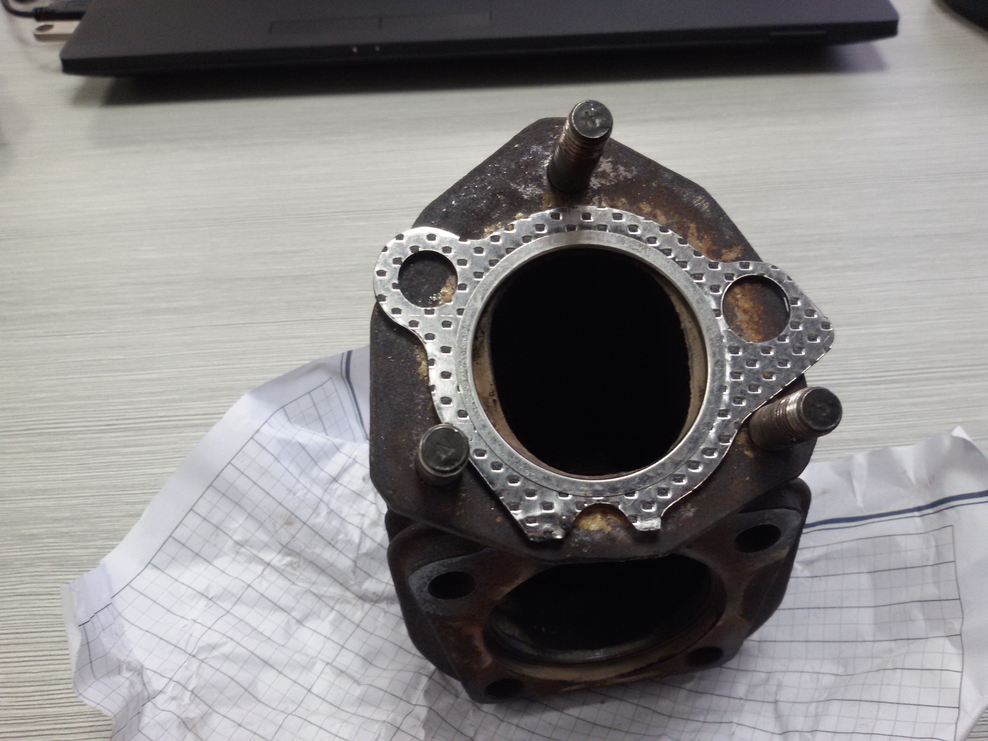

Диафрагма отдельно продаётся ,а прокладка меж половинами думаю армированый паранит прокатит из тракторных магазов

А такая прокладка пойдет? Родные через недели 3-4 будут....((

Прокладку от Калины, Приоры поставь:
