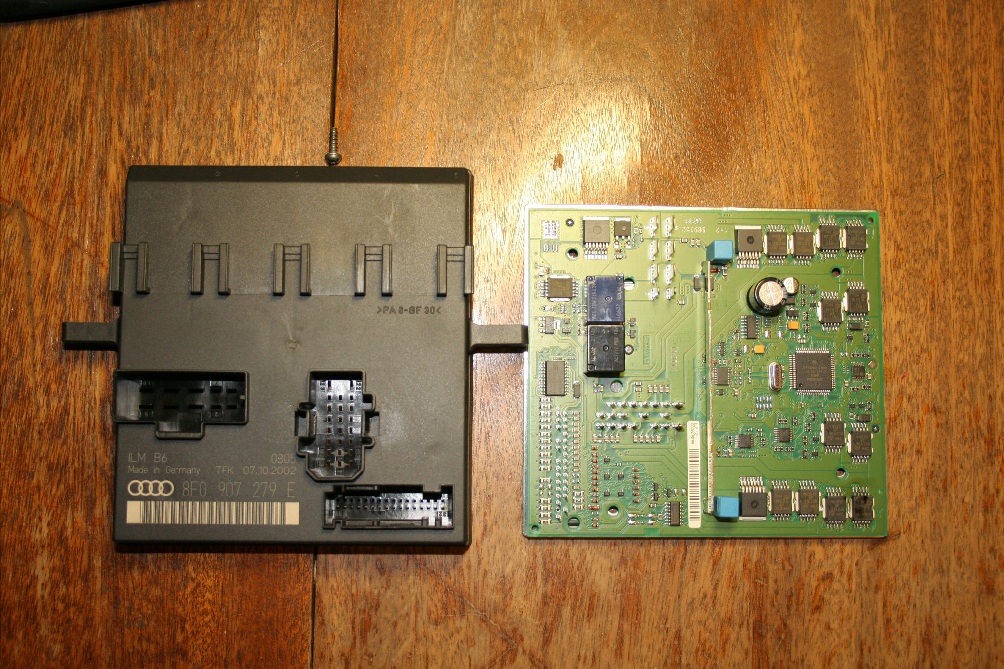

Serega51 писал(а):Валера,перед промывкой фильтр старый откручивал или просто через пробку?
Почем блок,сильно попал?
Промывал на старом фильтре, потом новый поставил перед заливкой нового масла.
Новый 11.5р. Б/у нашел за 3р, ща пойду ставить.

Patriot.msk писал(а):Промывал на старом фильтре, потом новый поставил перед заливкой нового масла.
3р еще куда нишло.
Ай сцуко всё равно не заработало...

Валер, а что не работае после замены, стопарь или весь блок? То, что на фото, очень похоже на транзисторный ключ. Возможно при его повреждении были задеты цепи питания и где нибудь сгорел пред на этот блок...

Godlike_S писал(а):Валер, а что не работае после замены, стопарь или весь блок? То, что на фото, очень похоже на транзисторный ключ. Возможно при его повреждении были задеты цепи питания и где нибудь сгорел пред на этот блок...
После замены не работает ничего :)
Преды проверил вчера. Все целы. Блок не диагностируется.
Машина в руки Макса Е попала на данный момент.

Patriot.msk писал(а):После замены не работает ничего :)
Что то с питанием значит. МаксЕ должен разобраться )))

Godlike_S писал(а):Что то с питанием значит. МаксЕ должен разобраться )))
Уже... :bz:
Он просто поставил мой блок...

Patriot.msk писал(а):Уже... :bz:
Все гениальное просто )))

Patriot.msk писал(а):А ещё из сюрпризов - кончился блок управления бортовой сети. Проявилось в том, что почти сутки простоя горел правый стопарь. Почти высадил весь АКБ, потом стопарь гореть сам по себе перестал, но и включаться не хотел.
Психанул - поменял все лампочки. Не помогло. Снял этот блок, а там сгорела микруха. Заменил микруху - теперь не работает ничего и не опрашивается вагалкой. Такой вот эдакий сюрприз.
