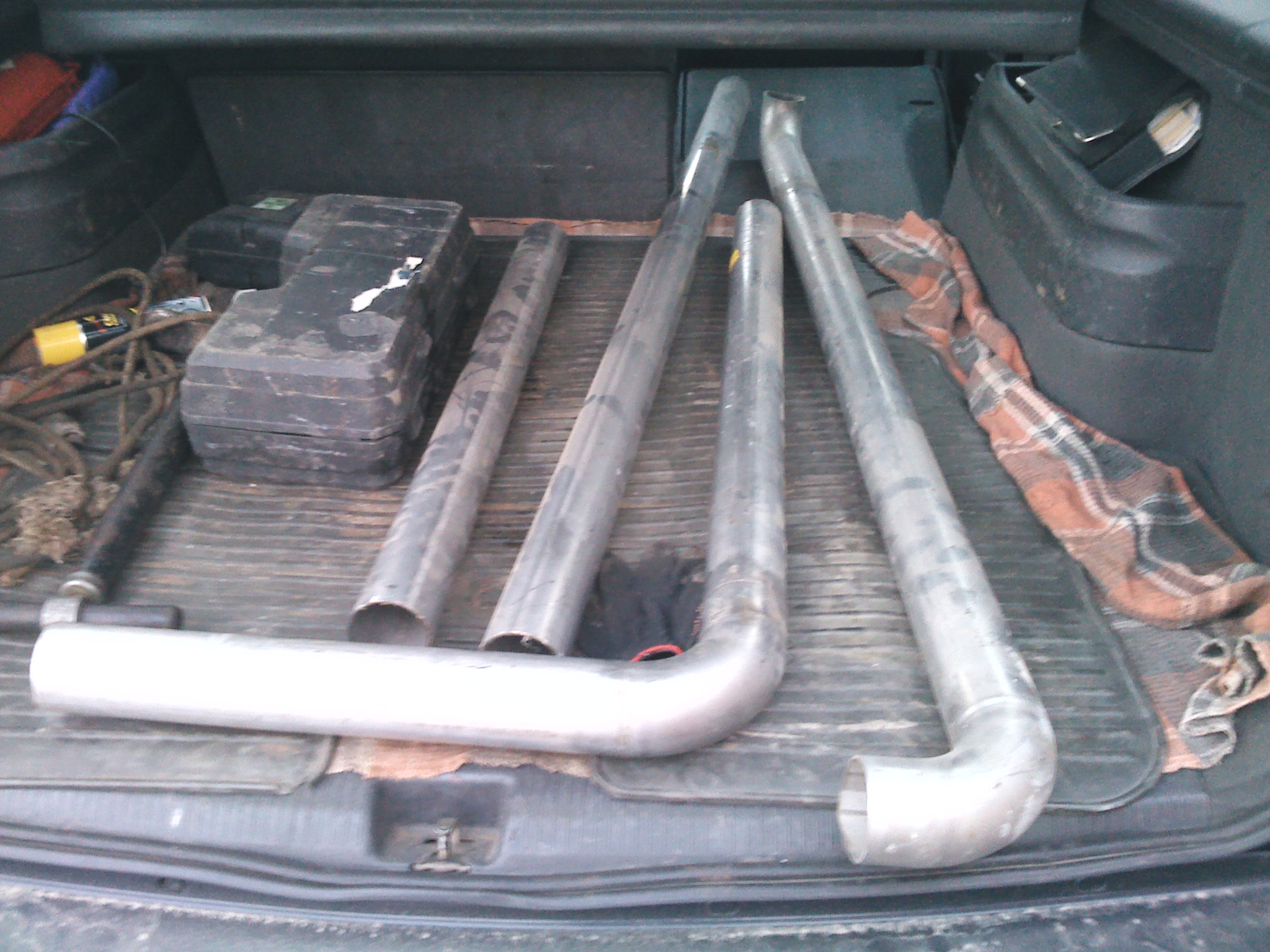

петро » Вт мар 13, 2012 7:51 pm
Купил трубы на выхлоп: хорошо что в нашей стране есть бухарики)))) 300000 бел.рублей.))))))))))
