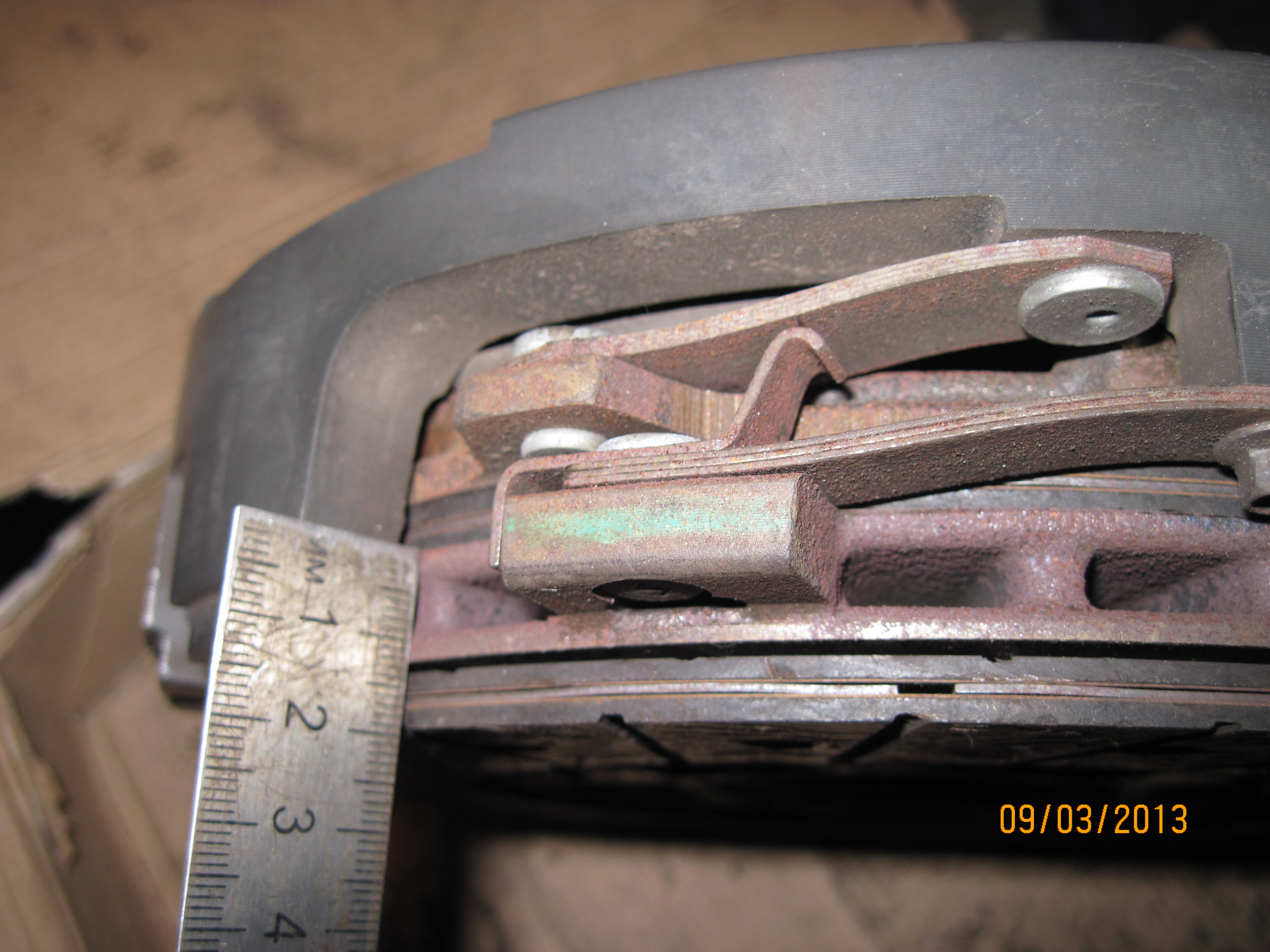

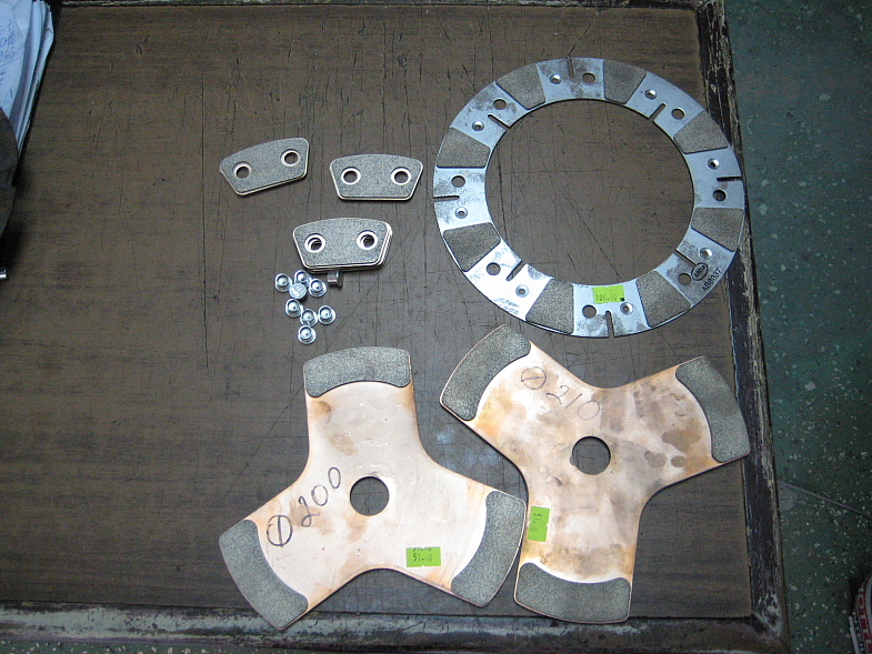

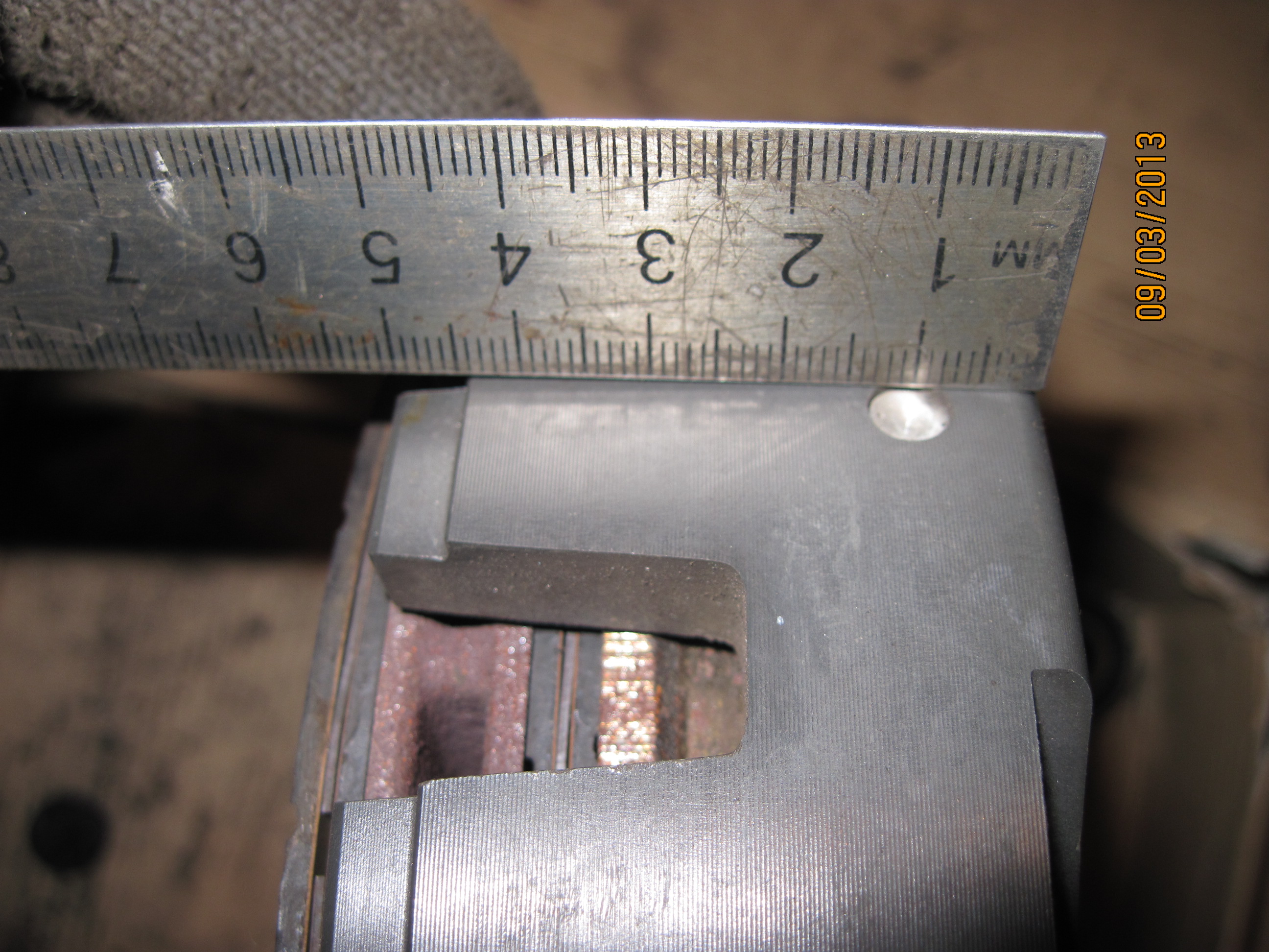

Лежат две сцепы двухдисковые от мазерати 4,3л, средняя плита из чугуна. Если надо могу фотки сделать. Были мысли поменять шлицевую часть и поставить на свой маховик.sspils писал(а):Вопрос, кто в курсе из какого материала промежуточный диск в двудисковом сцеплении ?
