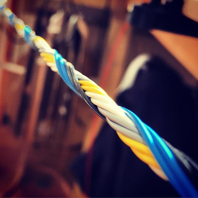

TAXIst писал(а):Твист = http://magus-tm.ru/shop/provod-vitoj-serii-twist ????
кто как может )

то есть проводка всех 5 форсунок в одну витую пару и + и - все от мозга напрямую?
