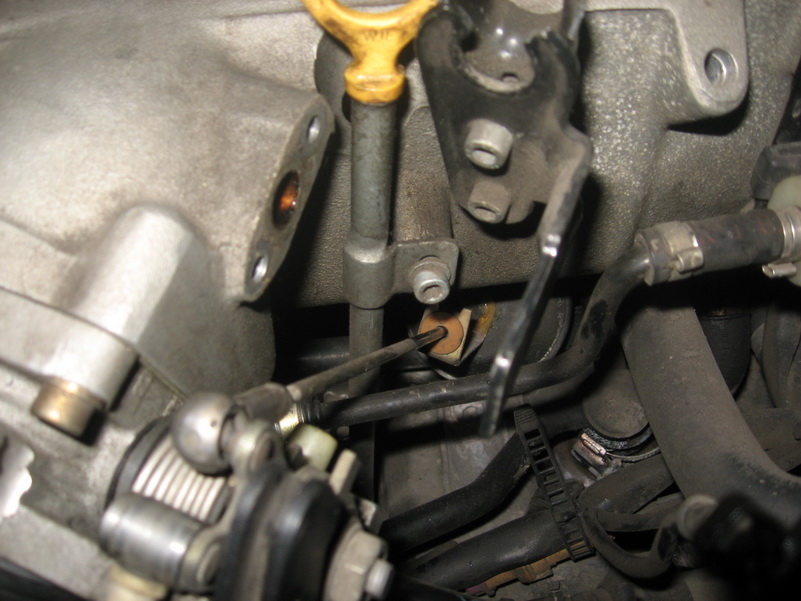

Интересно а как еще этот болт открутить кроме газового ключа? Стопорить распред клапанами??? У меня похожая ситуация недавно была, но там чисто мой касяк был. Я когда ГБЦ собирал распред шестерню обратной стороной поставил. У нее зараза мтеки были с двух сторон, но со смещением этак зубов на 8мь!, собрал метки вытсавил, надел ремень, не зная того что со смещением, благо не заводил :) Перед пуском, колено для страховки прокрутил на 360, чуствую подклинивает, нифига себе! Давай черепить, что да как. Вобщем вычислил что шестерня другой стороной стоит. А затягивал болт на распрешестерне со сторопом, вобщем при затягивании шпонку то и коцанул на шестрене....... Пришлось в мега экстренном порядке напрягаться и найти новую шестерню.......
Есть вариант еще один. Чисто гиботетически во время производимых работ была сдвинута маслянная трубка, в которую щуп вставляется. И когда масло было злито по уровню, по факту перелив. Либо просто тупо перелив. При "переливе", масла выше уровня, переводя в милилитры, даже на 250 мл, по факту будет такая же петрушка. Утечка масла по направаляющим клапанов.
Тогда низ во всех выпускных окнах колектора будет замаслен.
Ну больше, чисто даже гипотетически еще из за чего то, сразу после замены при том что МСК стоят на направляющих, пусть даже с покоцанными пржинками, все равно так "жрать" не будет.
А на счет того что бы смотреть, это чисто страховка. Что бы потом когда собрал уже не гадать как там чего поставил.

Имелось ввиду насаживать МСК оправкой, но без молотка, просто надавливая на оправку. Я незнаю каким нужно быть "музыкантом", что бы пальцами без оправки насадить МСК на направляющую.
Интересно а как еще этот болт открутить кроме газового ключа? Стопорить распред клапанами??? У меня похожая ситуация перед новым годом была, но там чисто мой касяк был. Я когда ГБЦ собирал распред шестерню обратной стороной поставил. У нее зараза мтеки были с двух сторон, но со смещением этак зубов на 8мь!, собрал метки вытсавил, надел ремень, не зная того что со смещением, благо не заводил :) Перед пуском, колено для страховки прокрутил на 360, чуствую подклинивает, нифига себе! Давай черепить, что да как. Вобщем вычислил что шестерня другой стороной стоит. А затягивал болт на распрешестерне со сторопом, при затягивании шпонку то и коцанул на шестрене....... Может быть если бы не стопорил то шпонка и осталась бы жива....Пришлось в мега экстренном порядке напрягаться и найти новую шестерню....... прилип на 2 рубля......
Есть вариант еще один. Чисто гиботетически во время производимых работ была сдвинута маслянная трубка, в которую щуп вставляется. И когда масло было злито по уровню, по факту перелив. Либо просто тупо перелив без сдвига трубки. При "переливе", масла выше уровня, переводя в милилитры, даже на 250 мл, по факту будет такая же петрушка. Утечка масла по направаляющим клапанов.

koenig_man писал(а):Что тебе на этот раз не понравилось, поясни.
Трубка щупа намертво прикручена к впускному коллектору и её не сдвинуть ни на йоту.
А на счет того что бы смотреть, это чисто страховка. Что бы потом когда собрал уже не гадать как там чего поставил и в конечном итоге не прилипнуть на барабосики.
А об этом: фантастика :D
При существенном повыщении уровня масла (2-3 и т.д. уровня- это не 250мл), масло ч-з направляющие не пойдёт так как описано (при нормальных втулках и МСК) .
А вот через систему вентиляции картера (причём по разным каналам) во впуск попрёт ооочень весело.
