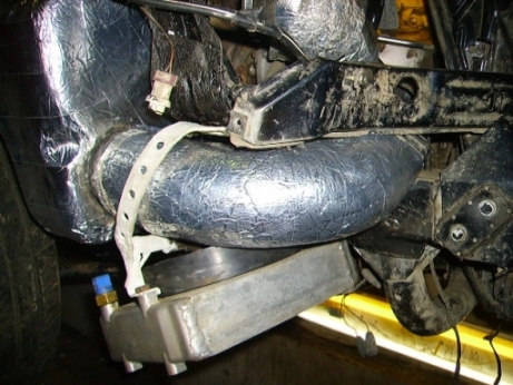

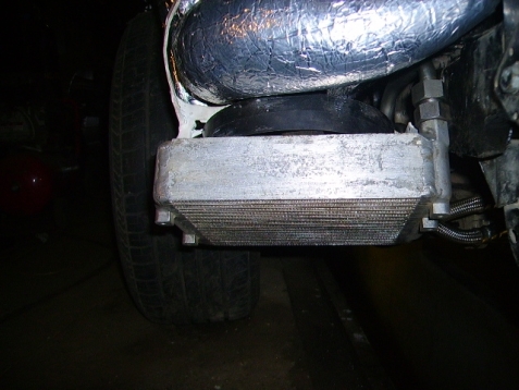

радиатор от автомата с вентилятором что ли?
или длинный моторный?
фото как поставили выкладывай ...
фото ещё без воздушных направляющих ..
Радиатор от V8 с пропеллером. Пропеллер снимут, потому как он не пашет и мешается для реализации полного проекта усовершенствования системы охлаждения.
фото попробую. Лучше бы Миха сам выложил. Можно даже на своём сайте.
Patriot.msk писал(а):Радиатор от V8 с пропеллером. Пропеллер снимут, потому как он не пашет и мешается для реализации полного проекта усовершенствования системы охлаждения.
имхо ,сцуко маленький радиатор, но это понятно только после установки и первого отжига при 0* ,а масло всё равно 120 ... при +30* на улице будет ещё горячее очевидно ...
какие-такие усовершенствования системы охлаждения (тосола?)? ..колись ...
Я хочу вместо вебасты поставить радиатор. Я тебе об этом говорил.
у меня 120С при 0 на улице не получается долго держать... страшно.
В +30 было 130С если валить... Думаю теперь Т масла выше 100 не поднимется.
