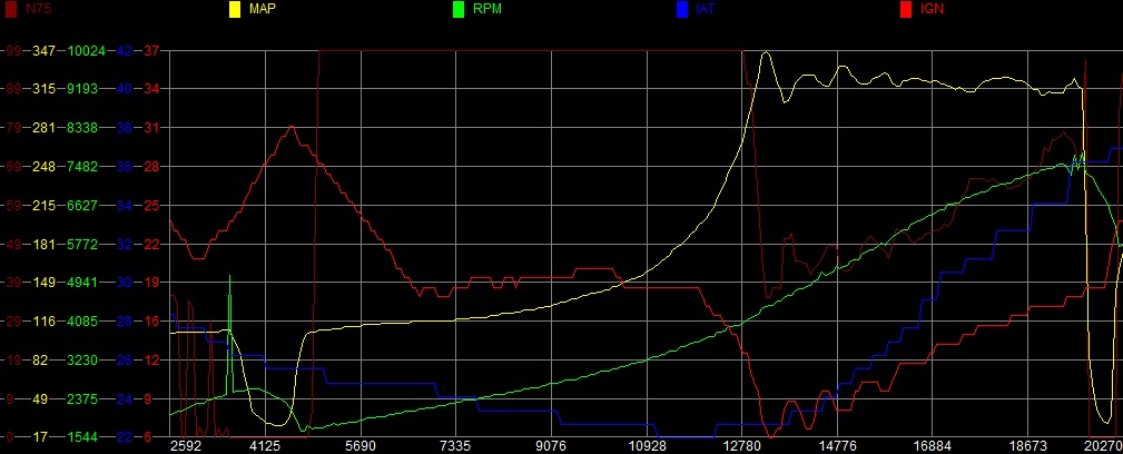

Не нужно разбираться 2.6 бара хороший наддув, а 2.2 избытка это не додув, дай машине ебашить как она сама того хочет))))Штурман писал(а):Снял вчера логи,машина ехала хорошо но,после хорошего прогрева начался передув в 2.6 бара,буду разбираться что не так..
Вот удачный лог разгона на 3ей передачи,полный буст 4200 2.2избытка, иат выше 36 не поднялся до отсечки,на улице было +18,детонации 0 во всех цилиндрах[ATTACH=CONFIG]36539[/ATTACH]
а нормальный лог не покажеш? очень хочется поглядеть.Штурман писал(а):Снял вчера логи,машина ехала хорошо но,после хорошего прогрева начался передув в 2.6 бара,буду разбираться что не так..
