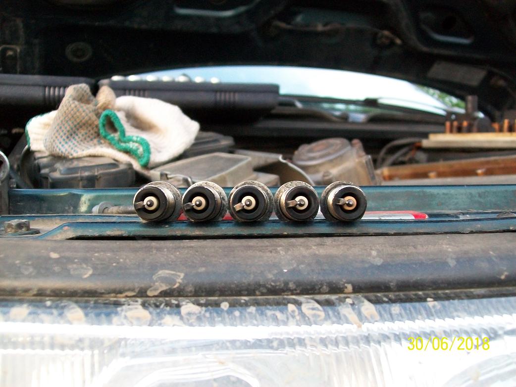

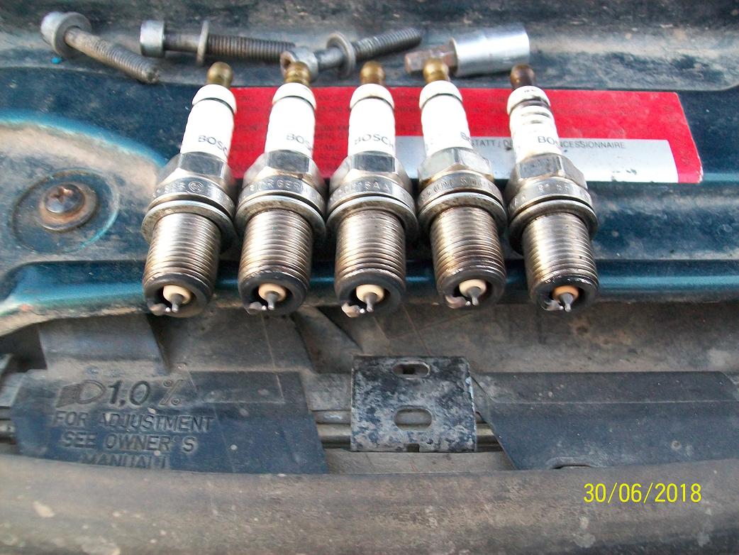

вот так сейчас выглядят мои свечи. из них 4 старые, которые стояли при покупке.

Приборка как известно ещё умеет погоду на марсе показывать. А максимальное давление наддува какое?
И не плохо бы свечки со стороны изолятора показать. А так свечки обсолютно живые с этого ракурса.

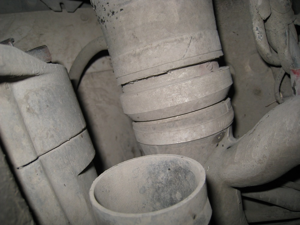

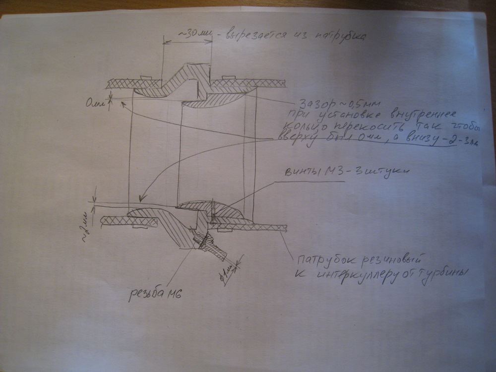

Если в турбине нет люфтов, то ей не трындец. Масло скорее всего забрасывает через систему вентиляции картера. Не знаю точно как на AAN , но у меня (двиг. 3В) кушала масло именно через эту систему. Причем очень даже не плохо кушала. Помыл клапан (не знаю как точно называется, тарелка что-ли?), который ограничивает всасывание картерных газов в на вход компрессора и поставил маслоотделитель в трубу за компрессором. Вот на днях прокатился 1300 км - расход масла - 0 литров. Маслоотделитель сделал сам. Если интересно могу рассказать, как он устроен. До его установки вся система подачи воздуха начиная от ДМРВ, трубы, интеркуллер и т.д. были в масле. Сейчас почти сухо.
Гриценко Вячеслав писал(а):поставил маслоотделитель в трубу за компрессором.
расскажи и фото покажи...

Vetal_36 писал(а):Приборка как известно ещё умеет погоду на марсе показывать. А максимальное давление наддува какое?
1,8-1,9. а без шланга на васгейте - 2,4.
что то не понял.. это как со стороны изолятора?
RussianMan писал(а):для обкатки, при условии что ты собрал мотор на старом блоке, это нормальный жор масла. + ты еще и газу давал не обкатав
но если не притерлись кольца, то масло будет гореть в камере сгорания, а изоляторы на свечах не будут такими белыми или не так?

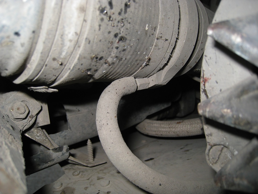

Маслоотделитель
Сообщение Гриценко Вячеслав »
dimo61 писал(а):расскажи и фото покажи...
Фотки маслоотделителя
Гриценко Вячеслав
Сообщения: 4538
Откуда: г.Новосибирск
Про маслоотделитель
В патрубок,выходящий из компрессора (резиновый) на хомутах вставил. вот этот маслоотделитель. Изготовлен из дюралевого круга диаметром 90 мм. Можно было сделать немного побольше, но не было материала. Работает примерно так. Картерные газы, богатые маслом засасываются компрессором и выбрасываются в нижний патрубок. Масло, как более тяжелое протекает в основном по его внутренней поверхности, попадает в кольцевую щель и далее в нижний штуцер с отверстием 1 мм (можно меньше если есть сверло). Из турбокомпрессора масло (то которое поступает для его смазки) сливается через трубку в поддон. Снял болты крепления этой трубки и в нижнем резьбовом отверстии просверлил отверстие 2 мм, выходящее в поддон. Болт заменил полым с таким же штуцером как и на маслоотделителе. Соединил дюритом 4 мм, на хомутах. При возникновении избыточного давления в патрубке масло из этой щели выдавливается в поддон. Вес наверное грамм 100 - 150. До этого в верхнем гофрированном патрубке масло стояло по уровню гофров, а в нижнем так вообще был филиал поддона. Сейчас практически сухо. Масло практически не расходует.
