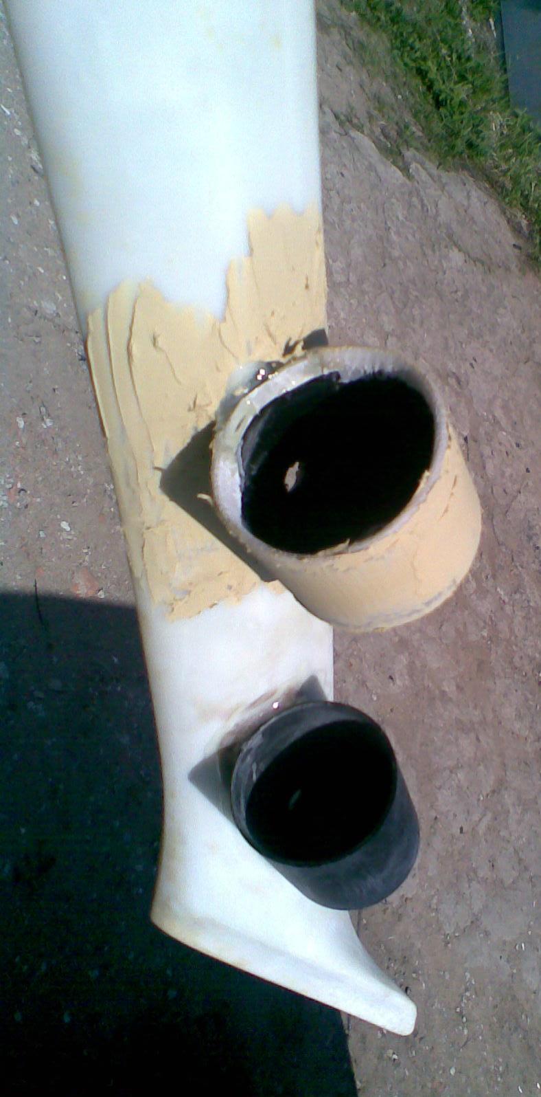

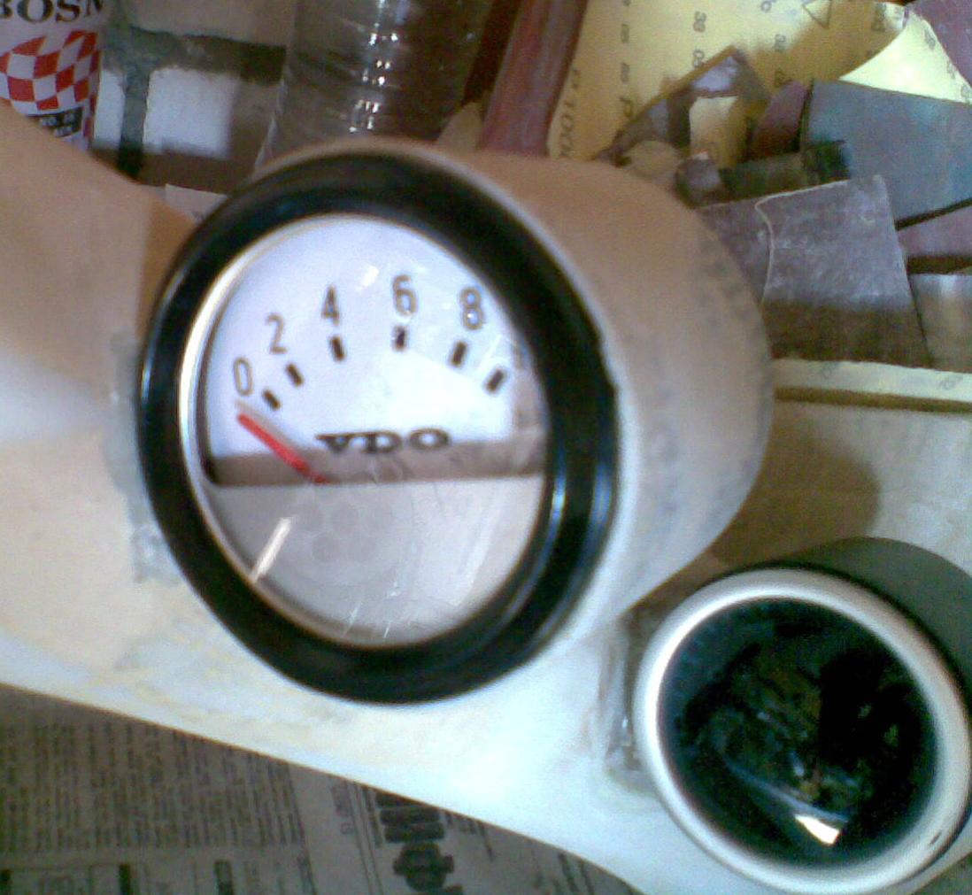

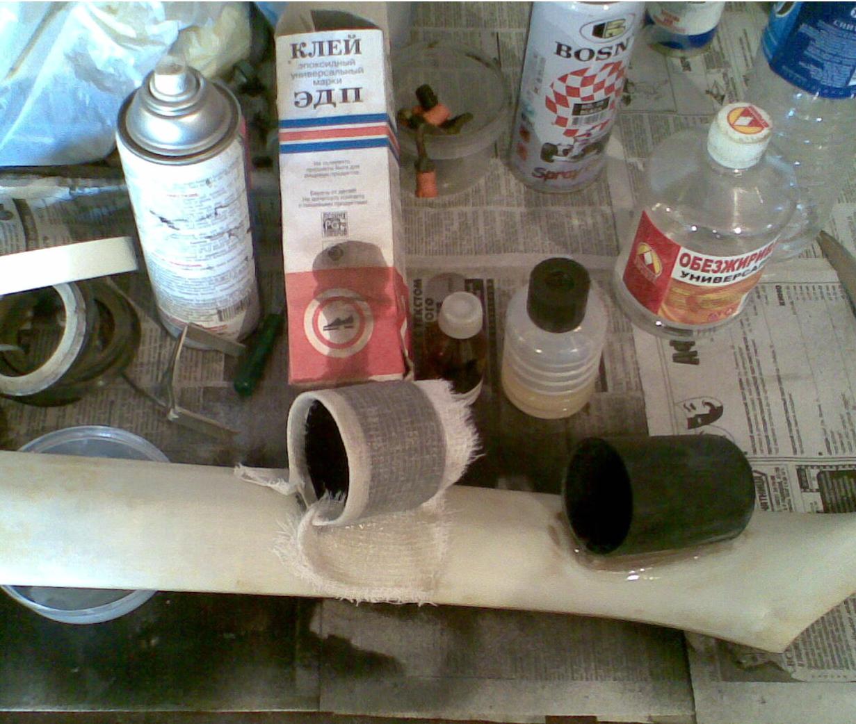

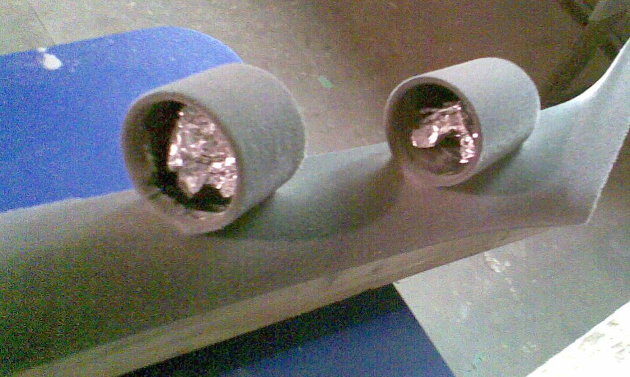

вот сделал подиумы и зафлочил
...начинайте кричать колхознег)))

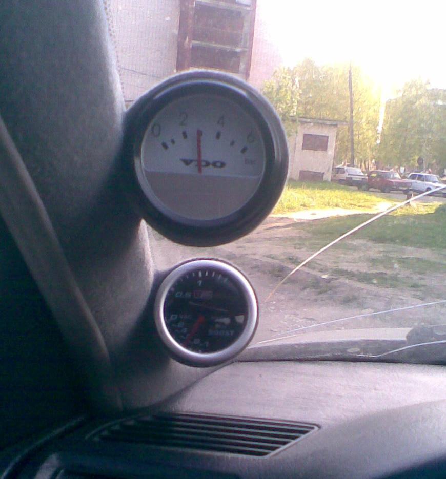

Владимир Васильевич писал(а):вот сделал подиумы и зафлочил
А чего не сгладил жопы у приборов? Было бы лучше намного :ad:
Владимир Васильевич
Сообщения: 2289
Откуда: Tver
ну это,как там его-пробный вариант))))
...лень было
да и на вкус и цвет))))
просто это ты аккустический подиум показал,и угол поворота к стойке у него больше,ели так запенить и отшпатревать колодец под 63й прибор,то ИМХО будет нелепо с таким углом поворота,хотя...
Владимир Васильевич писал(а):ну это,как там его-пробный вариант))))
...лень было
Ну да, я их в центр салона ориентировал, но там и диаметр больше чем приборы, для приборов можно было тоже сделать вполне. Из салона они у тебя нормально смотрятся, а вот снаружи некомильфо, переделывай :bf:

anton 44
Сообщения: 8433
Сообщение anton 44 »
я себе такой же бустметр прикупил. ток не успел поставить. хочу в дефлектор средний вставить. с тонированным стеклом нормально? удобно?
Владимир Васильевич
Сообщения: 2289
Откуда: Tver
ну вродь ниче так,подключается на + от замка,светит приятно,ночью не напрягает
