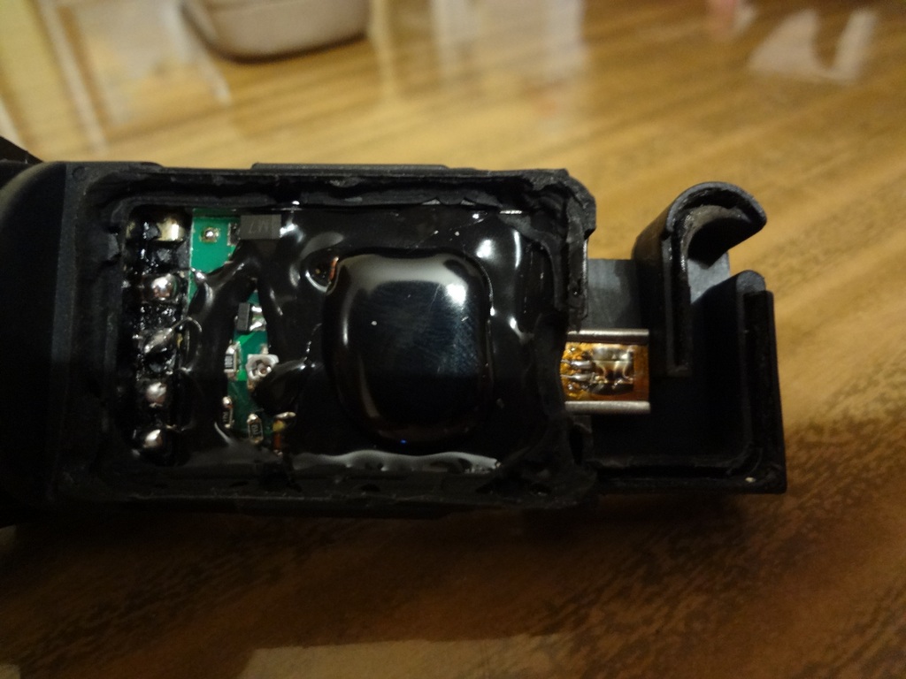

С момента последнего поста был поменян левый интеркулер. Машина один хрен передувала и достала с ДТОГ, паял их, перепаивал, в конце концов замкнул на один рабочий, полегчало. Съездил на опрессовку дымом - дыр нет, менял туда-сюда n75 - бестолку, щелкал компрессором вестгейты - норм. И тут во второй раз дохнет МАФ, и машина поехала

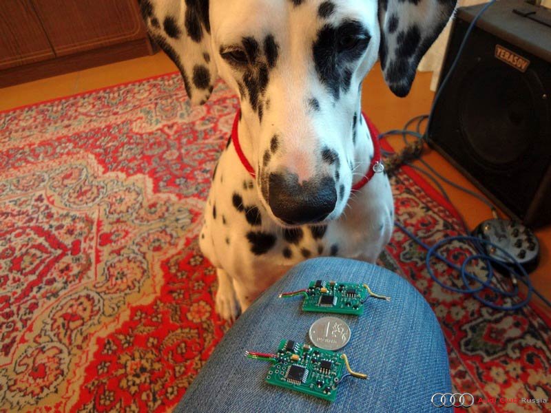

В поисках вставки (не покупать же за 10-12 родной) наткнулся на беспрецедентное предложение - маф хитачи, перешивка мозгов под него и заодно зальют апгрейд с выкушенными ДТОГ. Согласился, перешился (спасибо Sergeynik и Dus72), машина поехала, как никогда не ехала, пропали всякие глюки с разгоном, с реакцией на педаль газа и прочее. Пока все хорошо
Ну и картинка - не покупайте китайские мафы:

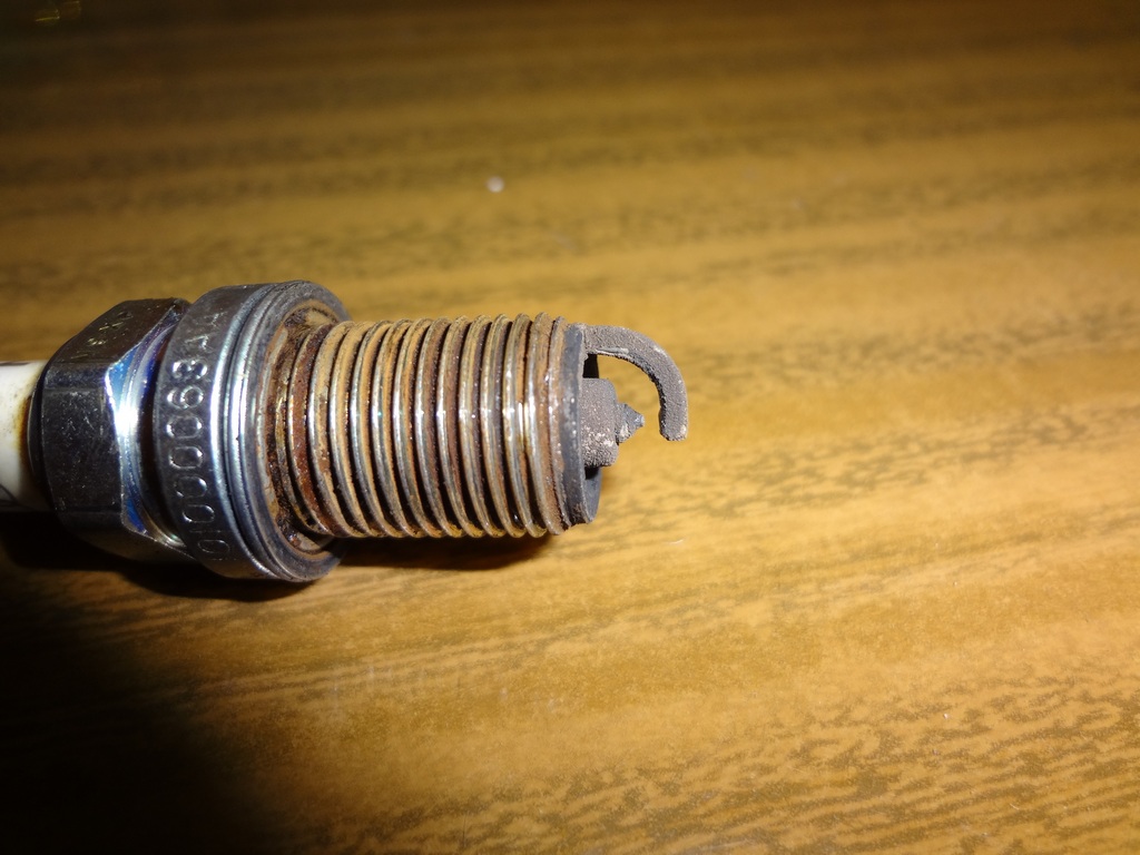

Машина дергалась при разгоне, заменил свечи - как отшептало. Старые были NGK оригинал, новые точно такие же NGK, хотя мне говорили, что в оригинал бош идет.
