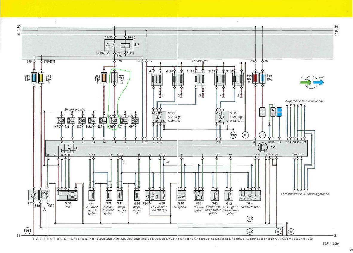

на тактовый какие сигналы подходят? постоянный + там должен быть?
там 2 провода. красный и оранжево-красный. так вот оранжевый до мозга прозванивается. а на красном плюса нету

тактовый проверил. раотает он, щелкает, дуется как надо. + подается, сигнальный до мозга прозванивается. при смене мозгов я его не перепутал. запитал на 33 пин.

anton 44 писал(а):на тактовый какие сигналы подходят? постоянный + там должен быть?
Точно не помню, но "+" вроде должен висеть. А коммутация минусом. Хотя могу ошибаться
Гриценко Вячеслав писал(а):Точно не помню, но "+" вроде должен висеть. А коммутация минусом. Хотя могу ошибаться
Всё так:
Схема AAN.JPG (142.59 КБ) 295 просмотров
