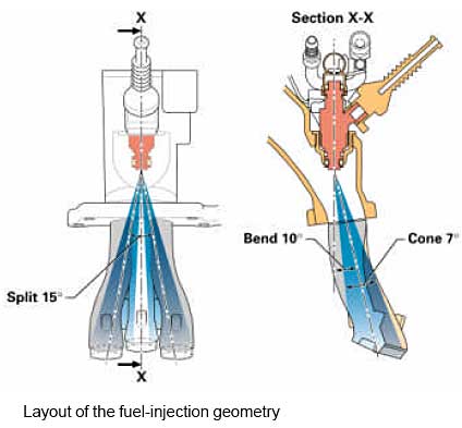

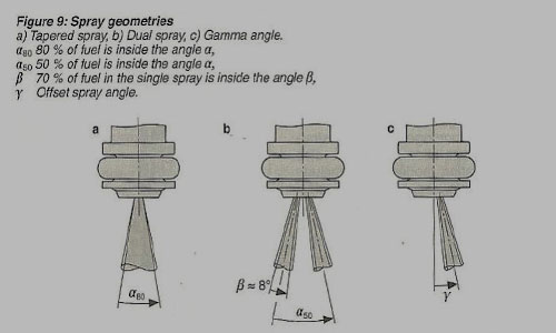

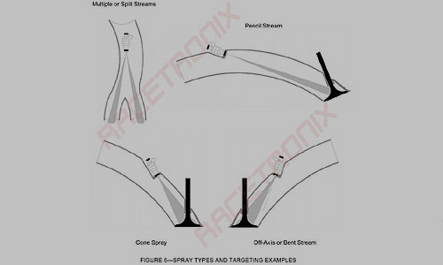

Думается мне, что при хорошем расходе воздуха, малозначительно, куда пылит форсунка( имею ввиду разницу обычных и двухконусных)Avanturist писал(а):Раз про топливную заговорили.
Кто-нибудь пользовался двухконусными форсами?
[ATTACH=CONFIG]48168[/ATTACH][ATTACH=CONFIG]48169[/ATTACH][ATTACH=CONFIG]48170[/ATTACH]
Ну и так.. для размышлений.
