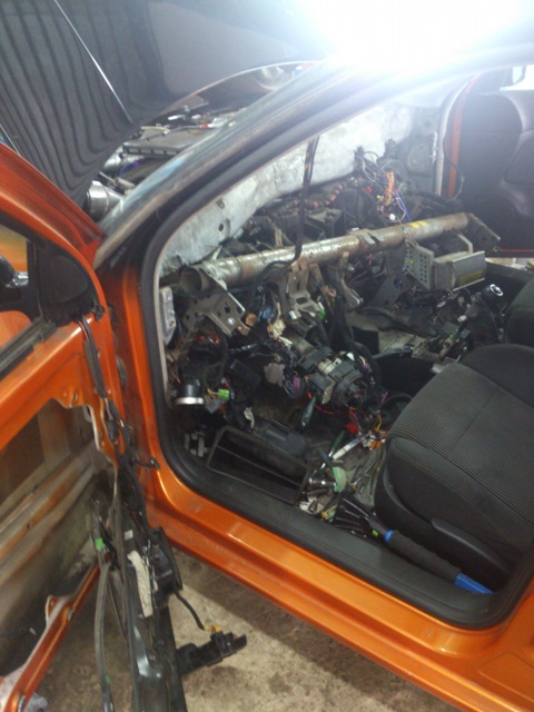

есть 2 печальных опыта по ним, и все по радиатору печки, потекли через год.Drujinnik писал(а):да эт мож просто я просто лоханулся...
Вопрос? Ответ!
- gesha
- Сообщения: 849
- Зарегистрирован: Чт дек 29, 2011 10:25 pm
- Откуда: sarov NN region
летом ставил AVA.
нигреет нифига.
на вид точная копия оригинального, стоявшего ранее.
замена в моей модификации агрегата заняла две сутки с вынужденной разгерметизацией кондея, ..остались одни педали. примерно так.
обозначений не было никаких, только "шина" на большой картонной коробке.
буду опять менять. чё брать?
интересует максимальное качество, цена значения не имеет.
будут интересны подробные доводы и рекомендации..
нигреет нифига.

Ава говно адское...gesha писал(а):летом ставил AVA.
нигреет нифига.

главно чтоб не стали граблями, второй раз я этого не переживу.Drujinnik писал(а):печки - это вилы..
всю зиму приходилось перемещаться на грани отсечки..

я уже в курсе.Neman писал(а):Ава говно адское...

Так то спрашивать надо )) Люди с разносторонним опытом на форуме...gesha писал(а):я уже в курсе.
последний раз радиатор пекчи на 45 был ещё нормальным оригиналом-французским...costya048 писал(а):Бехр хелла тоже китай пошел,на гелекси клиент привез ставить а он люминь!легинький такой !оригинал стоял как положено трубки медь
а вот хелла радиатор мотора уже пару лет китай....немного получше Авы внешне,а так китай он и есть китай
на печку бехр-хелла китай идёт. Люминь. Но надо отдать должное, хэлла сильно отличается от AVA. Потому что я снял у себя Аву, а поставил хэллу. Они ОЧЕНЬ разные. на хэлле ламели тоньше и чаще, и если не ошибаюсь в хэлле были в каждой трубке пластиковые шнэки для перемешивания потока жидкости внутри трубки....

ну, и..costya048 писал(а):..валео кто щупал?
