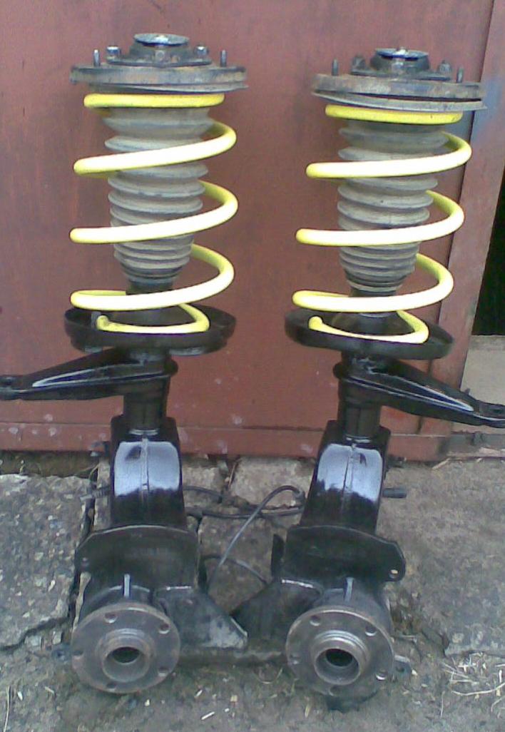

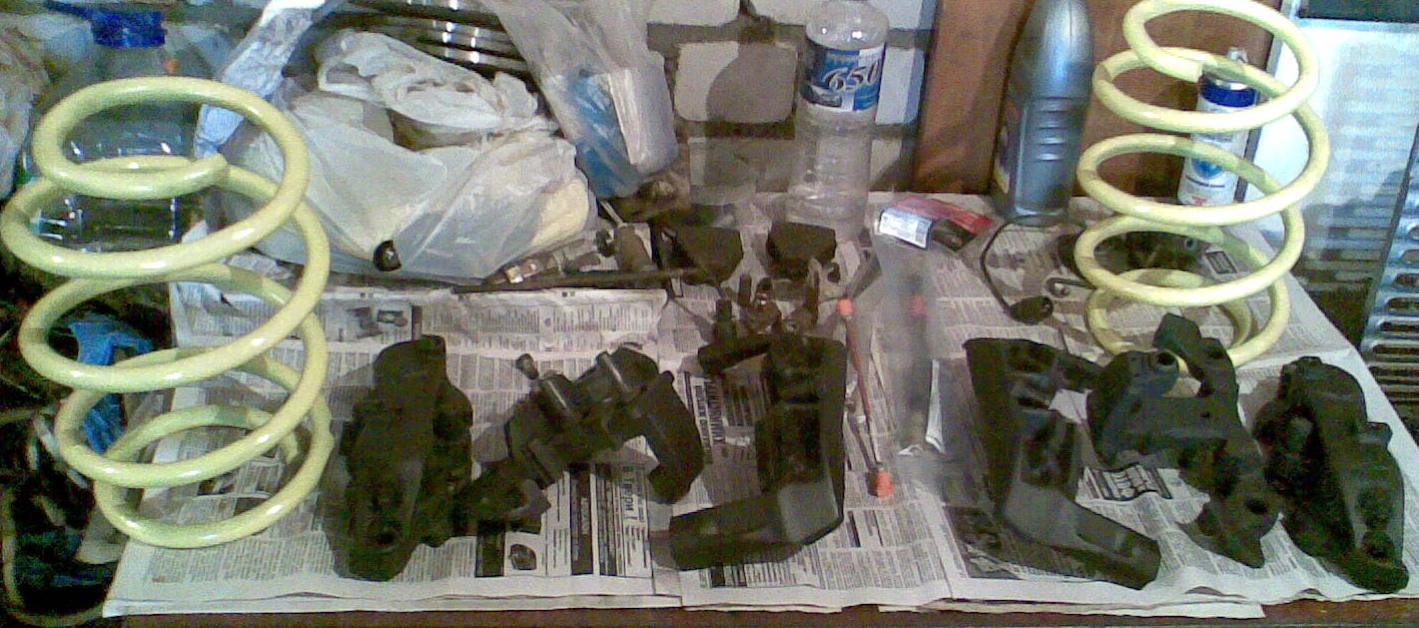

Ставлю наконецто тормоза эс6,с сопутствующем рефрэшем подвески.Ну как тормоза ставить писать не буду(че баянить то),а про наблюдения по выбору комплектующих остановлюсь.
В общем по осени ставил все резинки лемфердер(есче тогда они мне не очень понравились своей мягкостью),к весне почти все померло.Резинки в рычагах под стаб сдохли,сайлетны основные в рычагах настолько мягкие что можно руками втулку шатать(трещин нет).
Покатавшись по магазинам и посмотрев товар пришел к выводу что толи лимфердер китай пошел,толи его на форуме переоценивают.
В общем по качеству(визуально) из имеющихся в наличии рычагов(от кетая по 1100р до лемфердера пости 5000 за рычаг) выбрал МАПКО.Из всех самый толстый и жесткий сайлет в рычаге,сайлетны под стаб(которые ромашки) тож самые жесткие,похожи на ощупь на полиуритан.Про шаровую ниче не скажу-пробег покажет.Но учитывая разницу в цене с лемфердером-считаю мапко отличной альтернативой.
Если ставить чтото лучше-то однозначно только хенд мэйд,за остальное отдавать бабос неразумно.
Владимир Васильевич
Сообщения: 2289
Откуда: Tver
вот))
