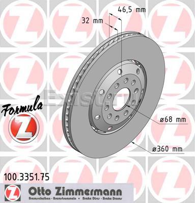

Есть ли вариант придумать что-то с составными дисками и суппортами Кай турбо 18Z? Ключевой момент - очень хочется составные диски. Колеса и так минимум 18".

Прикинул на еще одну ногу, все подтвердилосьSerzyk писал(а):Чё показывать?)) это пока результат примерки, вот и хочу выяснить так это и есть на сомом деле, либо я был пьян и чтото не доглядел)))
347мм диск, колодка свисает наружу на 4мм, внутри соответственно столько-же недотирает..
хочу попробовать 360мм диск примерить...
