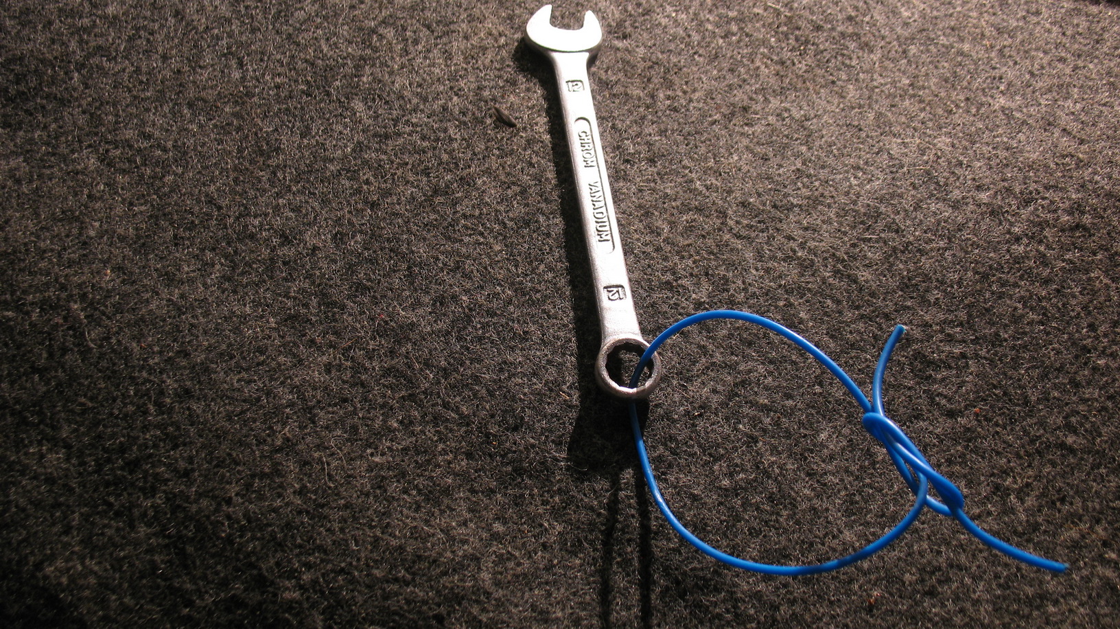

https://www.youtube.com/watch?feature=p ... FT_MvjKSt8
всё чисто.
вынимаем АКБ, ставим его в багажник и напрямую подсоединяем к 1 и 4 клемме на разъеме на крышке бензонасоса. Насос молчит. Всё ясно, приступаем к разборке…[h=3]Гениально простое приспособление для снятия топливных насосов Audi.[/h]Упираемся "рожком" в один из 4-х выступов (кто знает, тот поймёт), накидываем кольцо на 180* противоположный и толкаем ключ вперед, одновременно таща кольцо назад. При монтаже ставим наоборот.
Быстро. Практично. Бесплатно.
всё чисто.
+7 921 883 0921
А в момент проворота дышим полной грудью и обмораживаем руки в ледянящем топливе. Я 2 раза менял и каждый раз в полевых условиях при температуре в - 15-20vitaly-tar писал(а):https://www.youtube.com/watch?feature=p ... FT_MvjKSt8
всё чисто.
вынимаем АКБ, ставим его в багажник и напрямую подсоединяем к 1 и 4 клемме на разъеме на крышке бензонасоса. Насос молчит. Всё ясно, приступаем к разборке…[ATTACH=CONFIG]11722[/ATTACH]Гениально простое приспособление для снятия топливных насосов Audi.
насос надеюсь нормальный купил?
