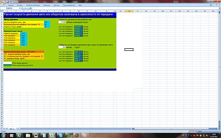

у меня есть эксель файл-программа расчета скорости в зависимости от оборотов.
На сбл-е на 6 передаче 6000об-это 242км.ч
и так:

TAXIst

Веталь писал(а):225/50/16 вбей родной размер)
вот:
TAXIst
Сообщения: 10236
Сообщение TAXIst »
вот так получается:

TAXIst писал(а):вот так получается:
странно-у меня по другому считает
наверно не видно.
Ввод данных Скорость движения автомобиля при Ширина профиля шины, мм 225 7 500 об/мин коленвала будет: Отношение высоты профиля к его ширине, % 50 Диаметр обода, дюйм 16 на 1-ой передаче - 62 км/час на 2-ой передаче - 115 км/час Передаточные числа: на 3-ей передаче - 165 км/час главной передачи - 4,110 на 4-ой передаче - 210 км/час 1-ой передачи - 3,500 на 5-ой передаче - 298 км/час 2-ой передачи - 1,889 3-ей передачи - 1,320 4-ой передачи - 1,034 5-ой передачи - 0,730 Обороты коленвала двигателя при скорости движения авто 250 км/час будут: Пример обозначения шины - 175/70R13 на 1-ой передаче - 30 217 об/мин 175 - ширина профиля шины, мм на 2-ой передаче - 16 308 об/мин 70 - отношение высоты профиля к его ширине, % на 3-ей передаче - 11 396 об/мин 13 - диаметр обода, дюйм на 4-ой передаче - 8 927 об/мин на 5-ой передаче - 6 302 об/мин Поле ввода данных Поле результата рассчета
a6 2.7 rs)

та прога что у меня ни разу не подводила. Как вариант передаточные числа я напутал. Но цбл где то тут на форуме находил кто-то давал, сет здесь в теме кажется в твоем посте. Колеса как ты и просил я сменил. У меня по всем авто все соответствует действительности.

TAXIst писал(а):та прога что у меня ни разу не подводила. Как вариант передаточные числа я напутал. Но цбл где то тут на форуме находил кто-то давал, сет здесь в теме кажется в твоем посте. Колеса как ты и просил я сменил. У меня по всем авто все соответствует действительности.
CBL(AAN) 3,5 1,89 1,32 1,03 0,86 0,73
CET (5ст) 3,5 1,89 1,23 1,07 0,76 -
a6 2.7 rs)

Веталь писал(а):CBL(AAN) 3,5 1,89 1,32 1,03 0,86 0,73
да, всё верно. у меня такие же числа

странно,помню точно что 3000 оборотов у меня 122 по спиду и 120 по навигатору.
и 6000 -240-зависимость линейная.
a6 2.7 rs)

Веталь писал(а):странно,помню точно что 3000 оборотов у меня 122 по спиду и 120 по навигатору.
ну прогу считает банально передаточные числа и диаметр колес) её не обмануть.

TAXIst писал(а):ну прогу считает банально передаточные числа и диаметр колес) её не обмануть.
а ты у себя на машине проверь)
по спиду,климату и жпс)
a6 2.7 rs)
действительно странно О_о на второй больше сотни валит...на 100 спидометр, 102 жпс.

TAXIst писал(а):и так:
странненько у меня на 6200 (дальше не крутится, отсечка срабатывает) 265 по спидометру 257 по навигатору мотор ааn с cbl с увеличенной туриной (занимает все свободное пространство от фильтра до мотора), фронтальником и не бог весть что залито в мозги (купил такую в литве). резина 225\45\17.
Я таксисту давно говорил, что его эта прога полная лажа, не верит, упирается :ag:

BlindHorse писал(а):Я таксисту давно говорил, что его эта прога полная лажа, не верит, упирается :ag:
дело ваше) верить или нет мне по барабану. Она у меня не первый год и всё всегда по ней совпадало. На эске этой правда не смотрел, на 4.2 все было тюиелька в тютельку.

TAXIst писал(а):дело ваше) верить или нет мне по барабану. Она у меня не первый год и всё всегда по ней совпадало. На эске этой правда не смотрел, на 4.2 все было тюиелька в тютельку.
дык не то чтобы неверю просто для моего зверя несоответствует правда и зверь нештатный уже
