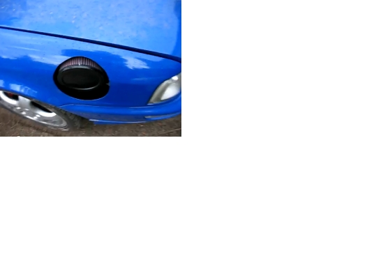

вот как радикально сделали под фильтр(GT42R турбина)
только решёточку-жаллюзи какую то надо делать от дождя

dimo61 писал(а):вот как радикально сделали под фильтр(GT42R турбина)
http://www.youtube.com/watch?v=mHvnEPLh ... re=related
Мне так не нравится, фильтр будет под лонжероном у самого бока бампера ;-)
