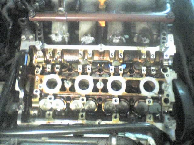

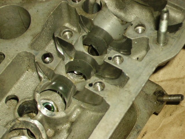

За 2 часа управился, ну думаю времени дофига и уже испачкался, поменяю ка я себе МСК, а заодно и фоты сделаю, для упорно сомневющихся что в "колодце" впускного клапана не видно как сидит колпачек.
Конечно если сверху смотреть, ничего не понято, но под правильным углом очень даже хорошо и видно. Телефон правда старенький и камера ни ахти.

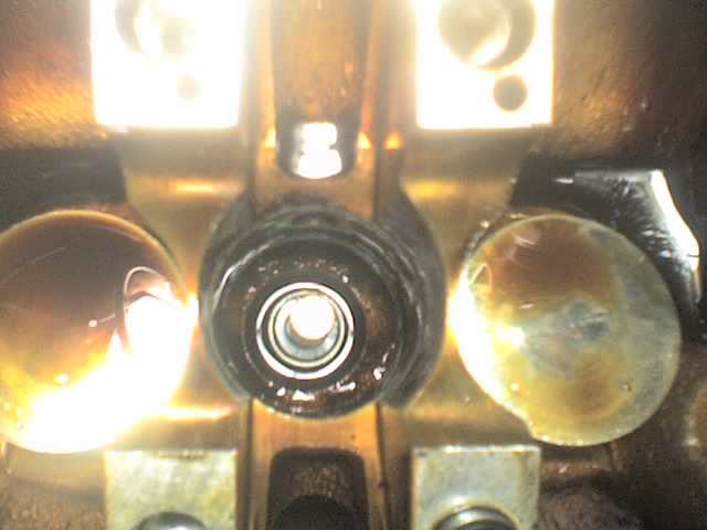

dimo61 писал(а):ты вроде видел оправку для жигулёвских сальников .....и может заметил полусферический конец --- для удара ..... чтобы усилие было "осевым" .....
много ты увидишь в 24 мм впускном колодце пятиклапанной головы 1,8 ..."под разными углами " ....

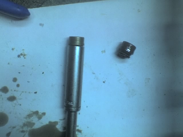

Ну и вдовесок фота оправки.
ИМХО.
На счет молотка.
МСК можно даже пинцетом на напраляющую одеть, какого то собого усилия не нужно.
Когда рукой давишь на оправку, очень хорошо чуствуется когда колпак на "месте", молотком же вдарил и вдарил, нипОнЯтноо.

ну что доказывает твоё фото ? то что головка никак не центруется относительно сальника?ну так это и так понятно было с самого начала ...
ну если тебе "нипОнЯтноо" ,то как говорится ,это твои проблемы ....
и молотком не "вдаряют",а легонько постукивают вообщето ...
попробуй один раз правильно сделать,должно стать "пОнЯтноо"....
как привык,так и работай,через тырнет хочешь что доказать всем ? ...наивно ...
в крайних колодцах всё равно толком не видно ,когда голова на машине круговой обзор ещё более затруднён

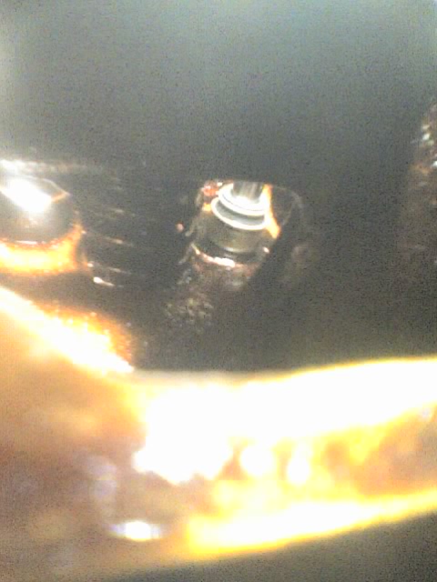

Какраз таки фото я специально выбирал крайний цилиндр, так как обзор там более затруднителен. И заметь фоты сделаны на не снятой ГБЦ, что еще более усложняет обзор. Но нет, все видно.
Вот еще фото, 1 цилиндр 1 впуск клапан, предыдущии фото были 1 цилиндр 2 клапан и 3ий

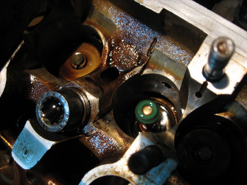

И даже на твоей фоте, хорошо видно, правда на выпуске. что МСК сидит на месте, а так же очень хорошо видно что МСК "уставшие" и ГБЦ "жрала" масло. Врнутри МСК конкретный маслянный нагар.
Тебе бы фотик развернуть в другую сторону но под тем же углом :) и ты увидишь так же и впускные МСК.

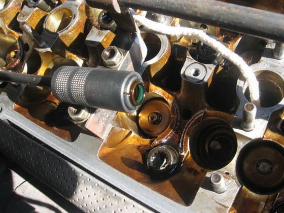

Ну вот фотки моего процесса замены МСК, нихрена там толком в колодцах не видно. Осаживал МСК кстати трубкой подходящего диаметра, сначала от руки с усилием, чувствуется как на направляющую садится, а затем маленьким молоточком пока звук не изменится - значит колпачок металлической юбкой сел.
1 фото снята пружина колпачок старый
2 фото снят старый колпачок цанговым съемником
3 фото новый колпачок готов к одеванию

BlindHorse писал(а):Ну вот фотки моего процесса замены МСК, нихрена там толком в колодцах не видно. Осаживал МСК кстати трубкой подходящего диаметра, сначала от руки с усилием, чувствуется как на направляющую садится, а затем маленьким молоточком пока звук не изменится - значит колпачок металлической юбкой сел.

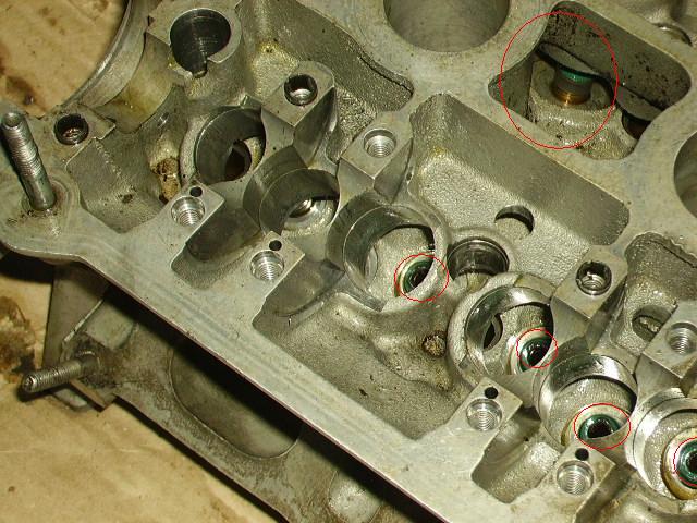

У тебя ГБЦ с "большими" гидриками, там и так видно, только смотреть нужно не сверху, а под углом.
1.8 специльно упомянут был, что бы меня "подковырнуть", потому как гидрики там в разы на впуске меньше. Но и там видно. Фото прилагаются.
И я написал, мало верится, что ты дважды, криво поменял МСК.

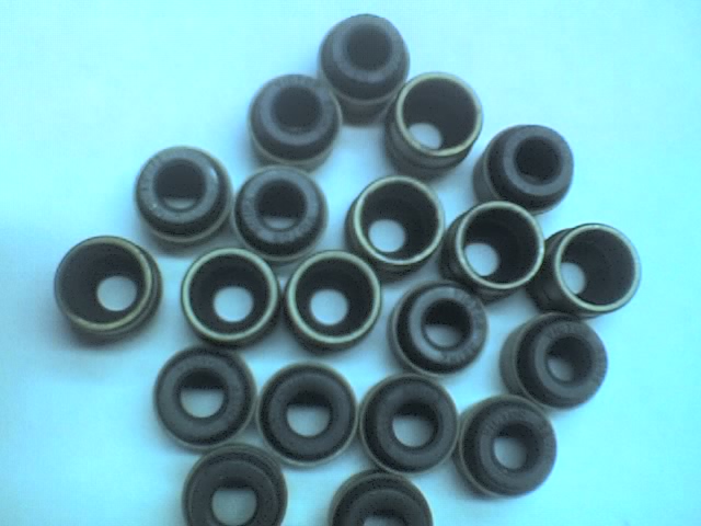

Специально выложил фоту, нашего виктор райнц, он темно серый, а у вас светлозеленый с заусенцами на краях резины, что в свою очередь говорит о их качестве. Таких заусенцев не должно быть. Я бы даже такие МСК и не пробовал ставить, оставил бы их на память, если нет возможности обратно сдать.
Если ты снова собираешься ставить или уже поставил МСК с заусенцами, опять ты вернешься к тому с чего начинал..
С той лишь разницей, направляющие у тебя новые, они будут выполнять какое то время часть функции МСК, до тех пор пока их нагар на клапанах от масла не "раздраконит" Но жор масло все равно будет, 20 клапанов это не 10, утечка масла через МСК очень чуствительна.
МСК сейчас стоят Goetze, второй раз ставил тоже их вместо VR. Причем и те и другие покупались в Экзисте и используются несколькими местными ремонтиками без проблем. Какие бы не были там допустим огрехи в изготовлении МСК - не дадут они жора литр на 350 км. сразу после их замены.

BlindHorse писал(а):МСК сейчас стоят Goetze, второй раз ставил тоже их вместо VR. Причем и те и другие покупались в Экзисте и используются несколькими местными ремонтиками без проблем. Какие бы не были там допустим огрехи в изготовлении МСК - не дадут они жора литр на 350 км. сразу после их замены.
Эхе. Ты до сих пор не понял, значимость МСК. В ГБЦ это самое уязвимое место.
Это на 2х клапаниках, не так чуствительно, а вот все что больше 2х клапанов на цилиндр, утечка масла по МСК очень большая. У тебя же аж наружу через прокладку выпускного коллектора вытекало.
По поводу заусенцев. Заусенцы говорят о качестве. На хороших пусть даже не оригинальных МСК их никогда не будет.

:bz: Вот неугомонный, ну даже на фоте любезно предоставленной BlindHorse видно посадочное место под МСК.
