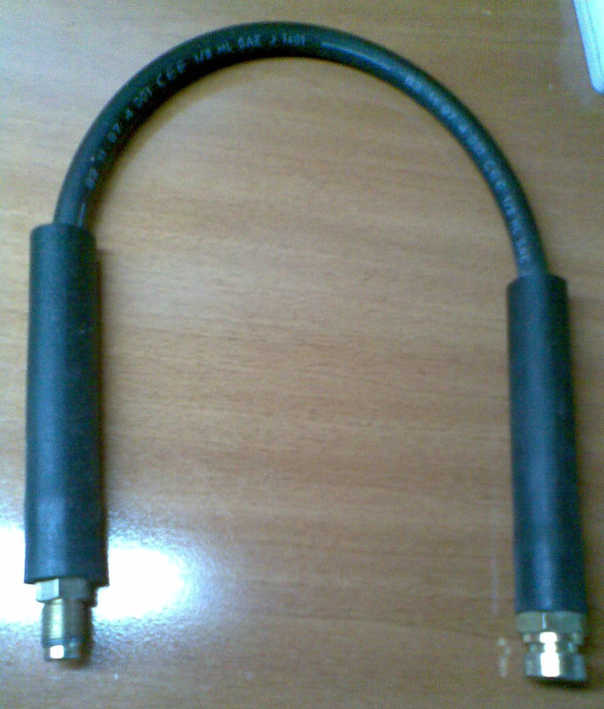

ну тада и я немного напишу про свою
Владимир Васильевич
Сообщения: 2289
Откуда: Tver
В суботу ночью я научился ездить без сцепления))))
в общем лопнул шланг.На утро я полетел в магазин с надеждой купить этот скромный девайс,как мне объявили,что ждать будешь 2 недели и стоить он будет в районе 3х тыщ((((((
Я в надежде съэкономить поехал в кантору по изготовлению РВД,где с умным видом раздербенили шланг и сказали иди нафиг,не мешай работать(починить не смогли).
До сегодняшнего дня я не спал думая че можно придумать(жалко 3тыщи и все тут).Катался по магазинам разным всяким в поисках озарения.
В итоге сегодня(пасибо продавцу с пониманием) купил щланг тормозной от какогото мэрса(целиком резиновый)с нужной длиной и папой/мамой на концах под стать ауди эс4(цена вопроса 185р))))
Резиновые уселители на концах достаточно жесткие чтоб удержать шланг от перегибов в местах опрессовки.В общем как достойная альтернатива,имеющаяся в наличии.этот шланг более чем подходит.
Владимир Васильевич
Сообщения: 2289
Откуда: Tver
вот фотки шланга
...извиняюсь за качество

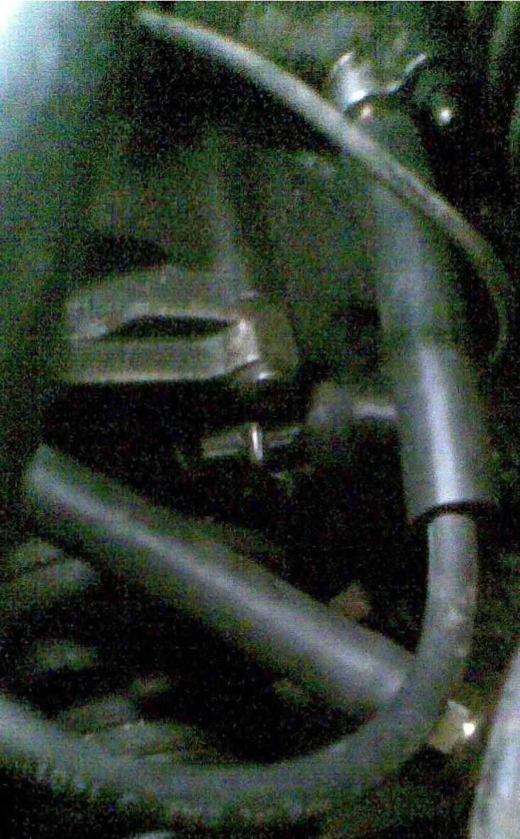

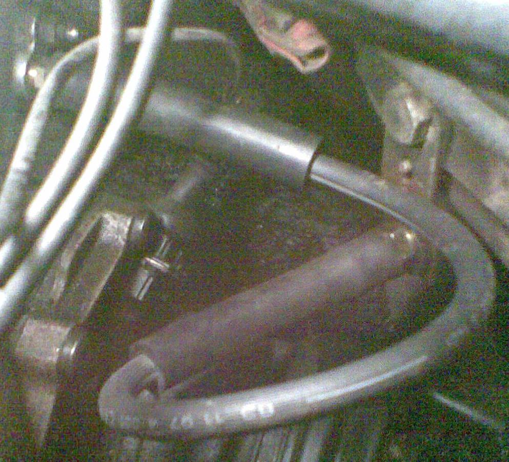

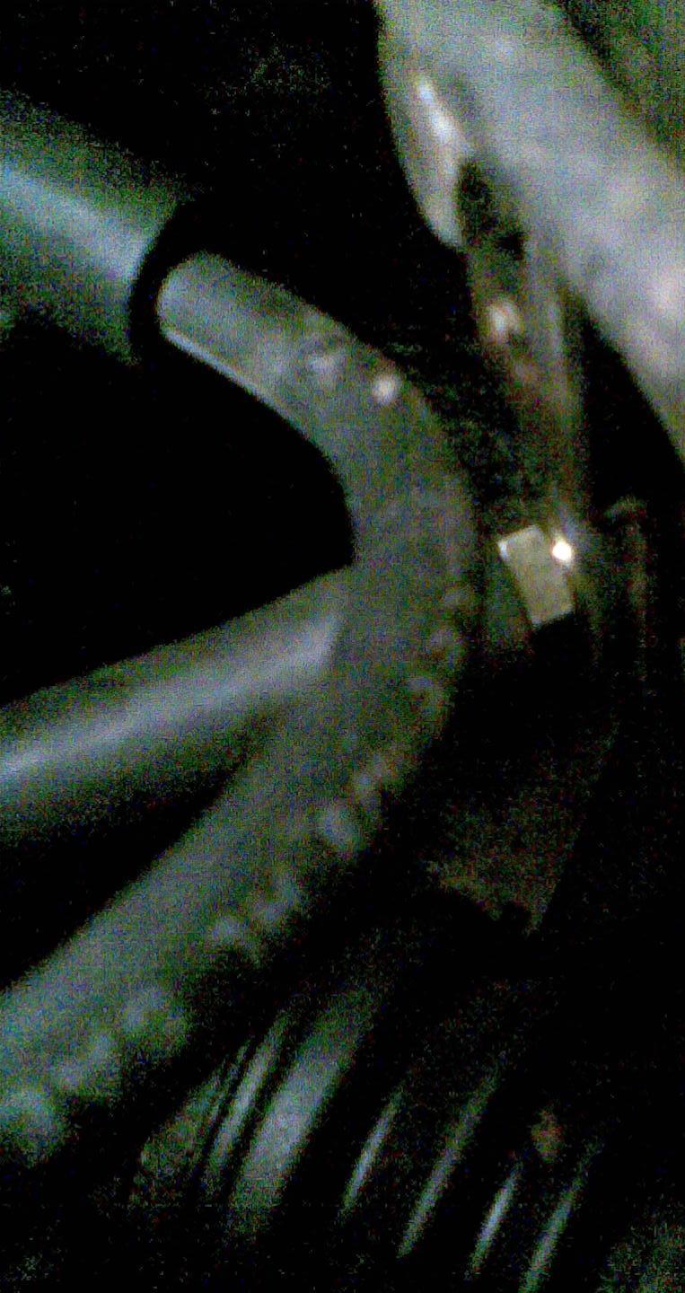

Владимир Васильевич
Сообщения: 2289
Откуда: Tver
вот так стоит на месте.
Никаких резких изгибов,переломов,касаний кузова нет,встал лучше родного)))

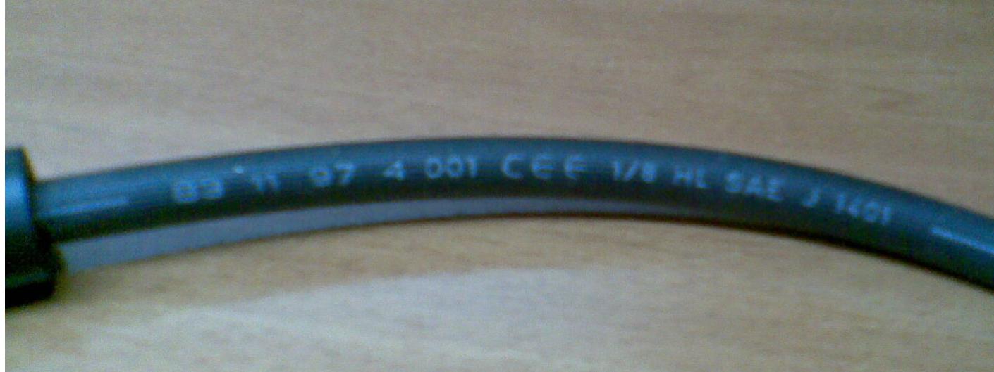

Номер напиши.
Вообще всё равно не по стоковому стоит, но он тормозной.
Владимир Васильевич
Сообщения: 2289
Откуда: Tver
Номнр на фотке,шланг тормозной,от грузового мерса.

Владимир Васильевич писал(а):Номнр на фотке,шланг тормозной,от грузового мерса.
Ты есче скажи не по феншую он стоит)))
че-то номер не видно....напиши
Владимир Васильевич
Сообщения: 2289
Откуда: Tver
могу лишь то что на шланге написать
03 11 97 4 4 001
но он по экзисту не бьется.Никаких других номеров нет.
