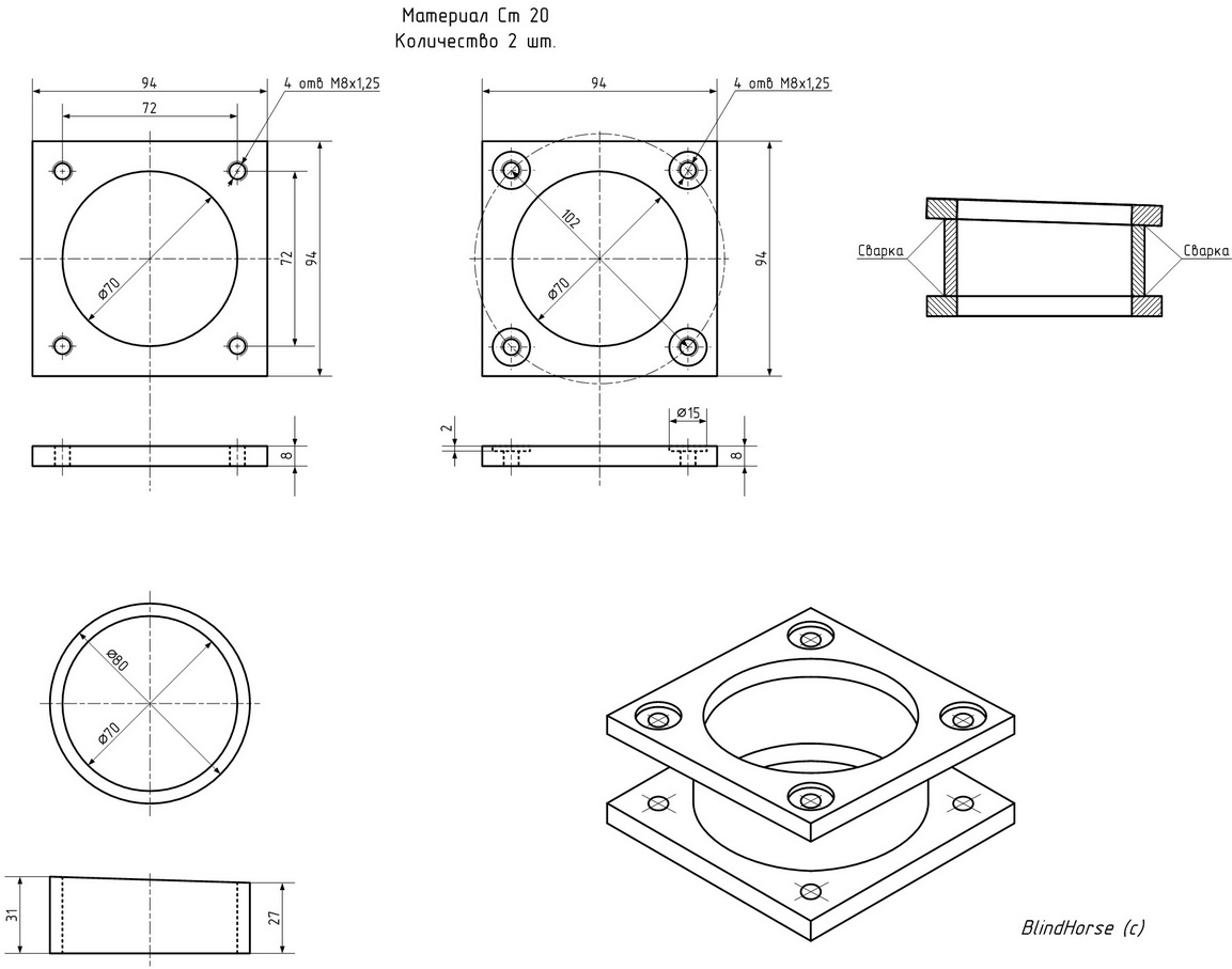

Парни что еще нужно для перехода на вакуум от А8, кроме Вакуумника с ГТЦ и бачка а8...?
переходник, как я понимаю вот такой
Вложение Проставка под в&#1.jpg больше недоступно
и что еще потребуется?
Проставка под в&#1.jpg (129.14 КБ) 209 просмотров

удлинитель штока еще нужен, там же есть схема
Alexei
Сообщения: 1745
Сообщение Alexei »
igor007 писал(а):удлинитель штока еще нужен, там же есть схема
Да да Игорян, все нашел :) Как считаешь, обязательно ли точить переходник? Может шток сделать как раз для установки без переходника :) ?
igor007
Сообщения: 2196
Сообщение igor007 »
можно без проставики поставить, тогда удлинитель штока не нужен
