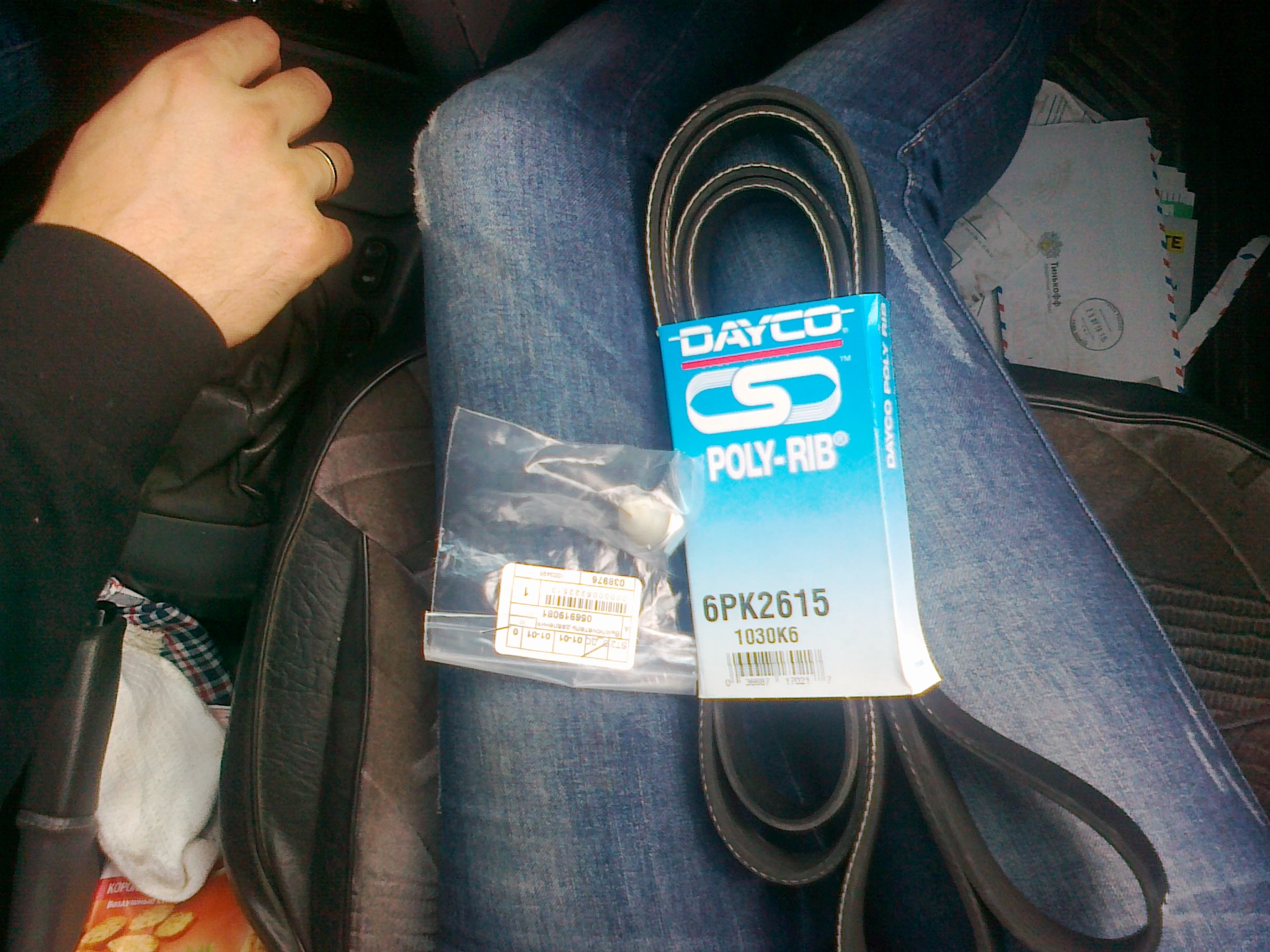

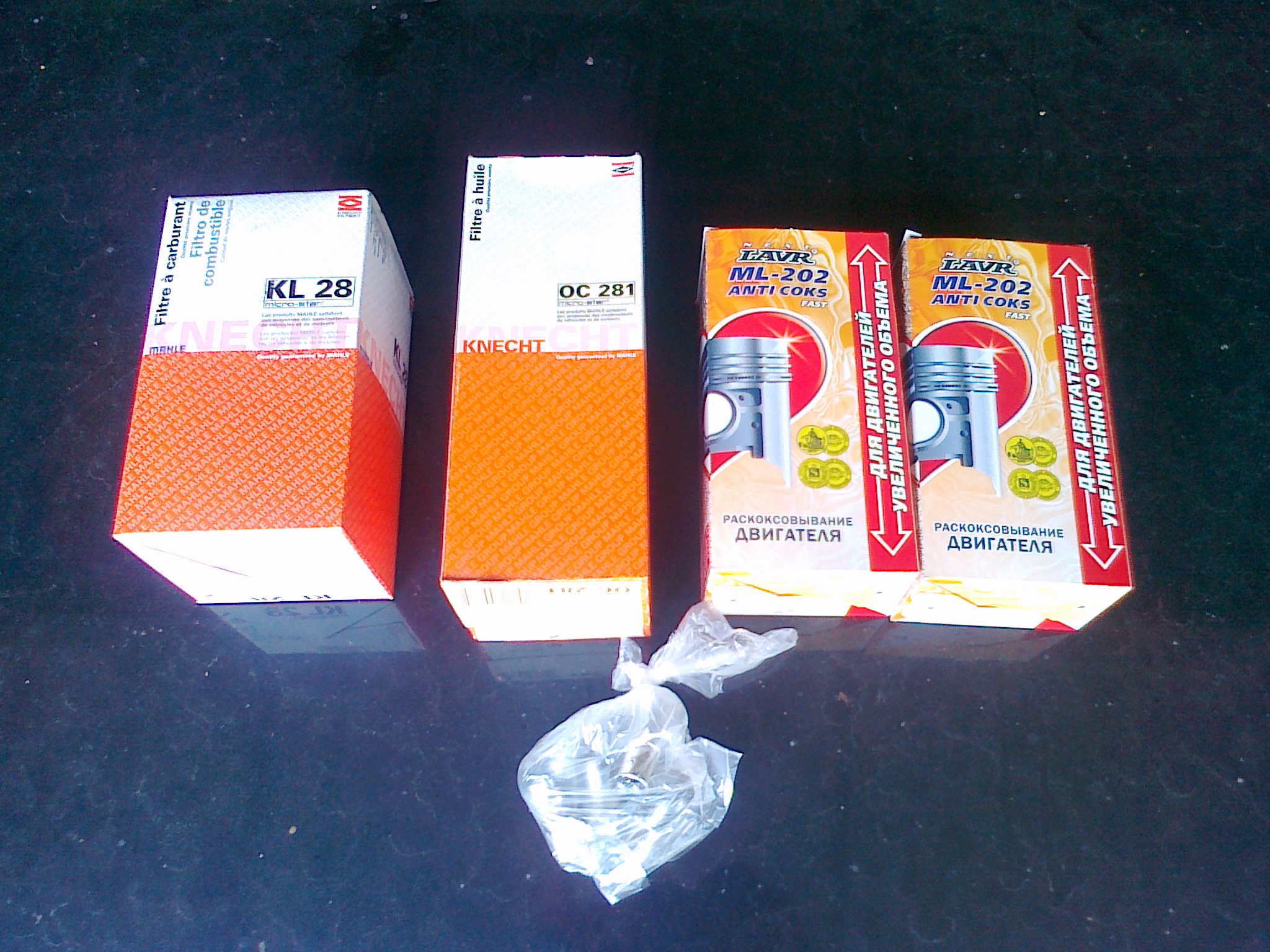

пришел оригинальный датчик температуры масла и ремень:

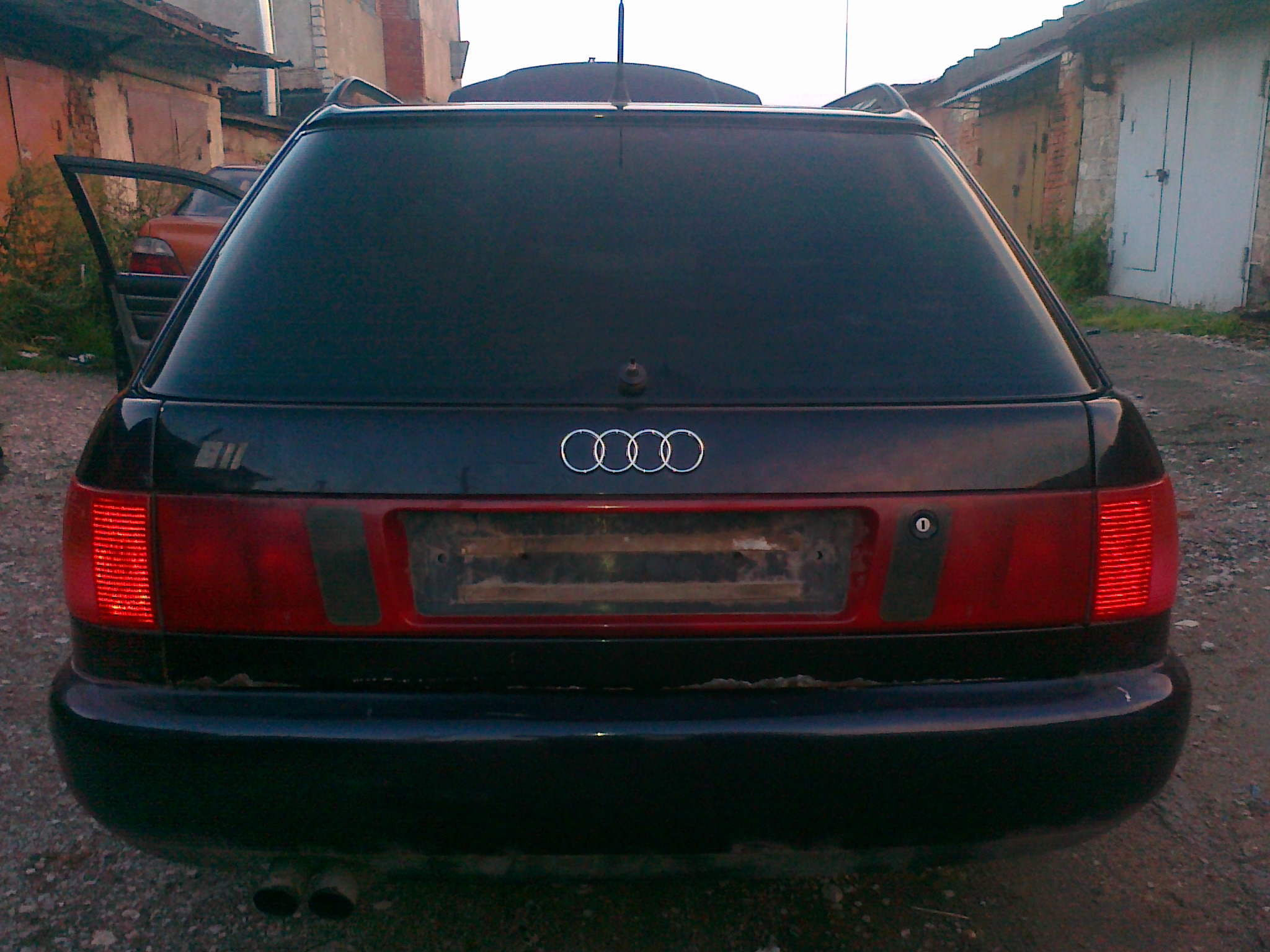

завтра отрегулируем дверь багажника(поставили другую, а то моя подгнила...)

Кстати, ты б фотик в режим макро поставил бы, а то он у тебя в самой дали фокусируется.Andreit4 писал(а):пришел оригинальный датчик температуры масла и ремень:
[ATTACH=CONFIG]17564[/ATTACH]

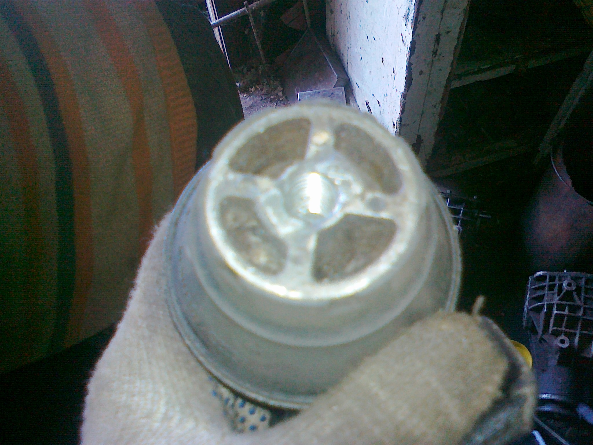

при снятии верхней подушки двигателя - умерла верхняя шпилька, волшебный токарь за 200 руб высверлил шпильку, нарезал резьбу.....

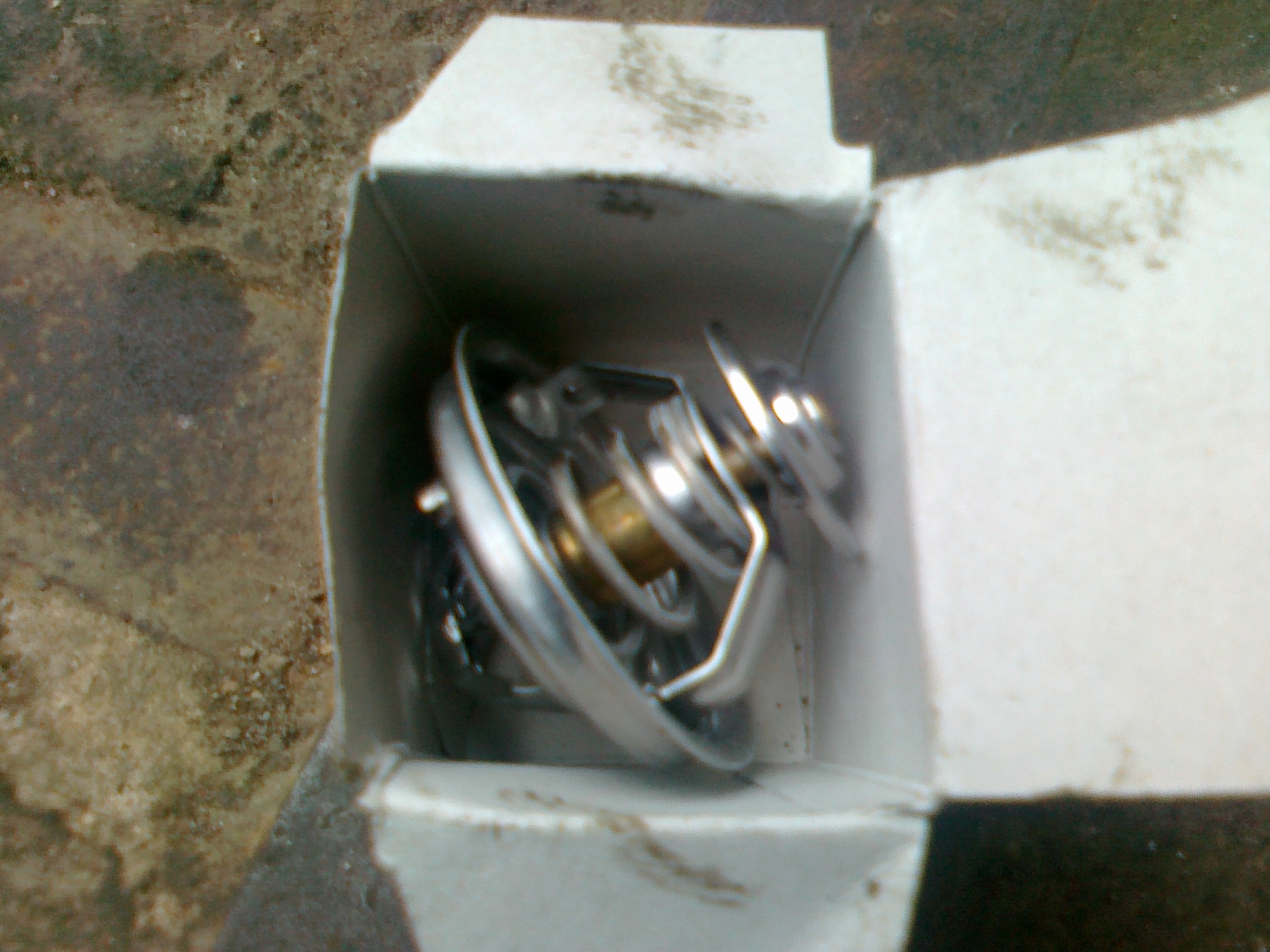

оригинал термостат(заменил на всякий случай)

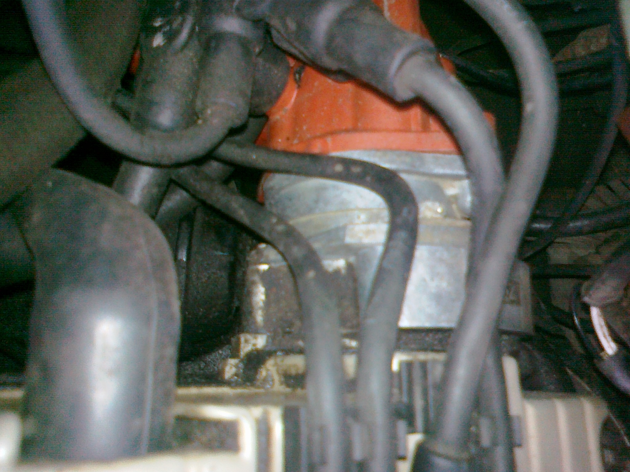

снял трамблеры, заменил уплотнительные кольца, отмыл, отчистил, добавил для надежности немного герметика...
[ATTACH=CONFIG]17567[/ATTACH]

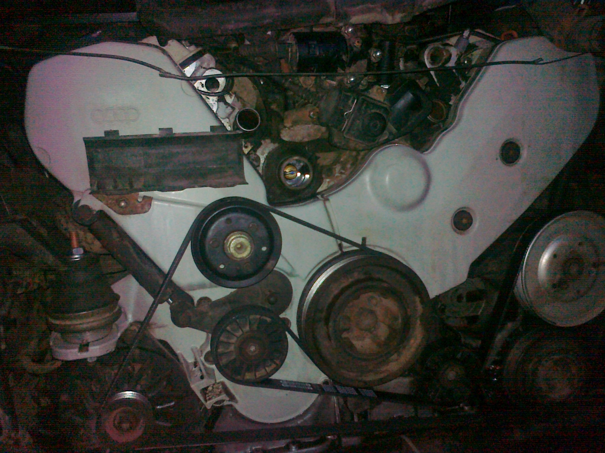

ну а дальше был наведен марафет, одет ремень, защита, и начали собирать морду!!!
[ATTACH=CONFIG]17568[/ATTACH][ATTACH=CONFIG]17569[/ATTACH][ATTACH=CONFIG]17570[/ATTACH][ATTACH=CONFIG]17571[/ATTACH][ATTACH=CONFIG]17572[/ATTACH]

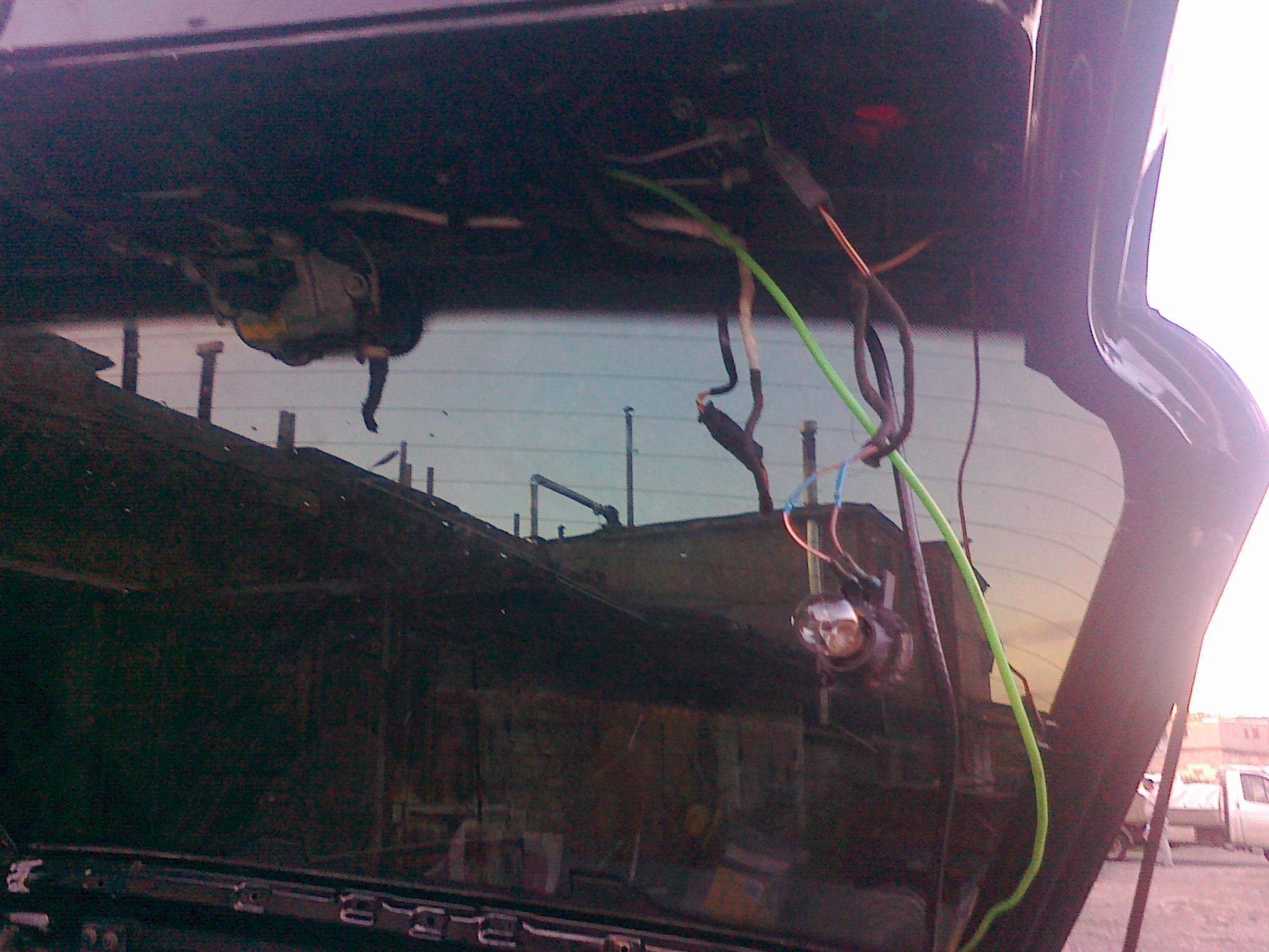

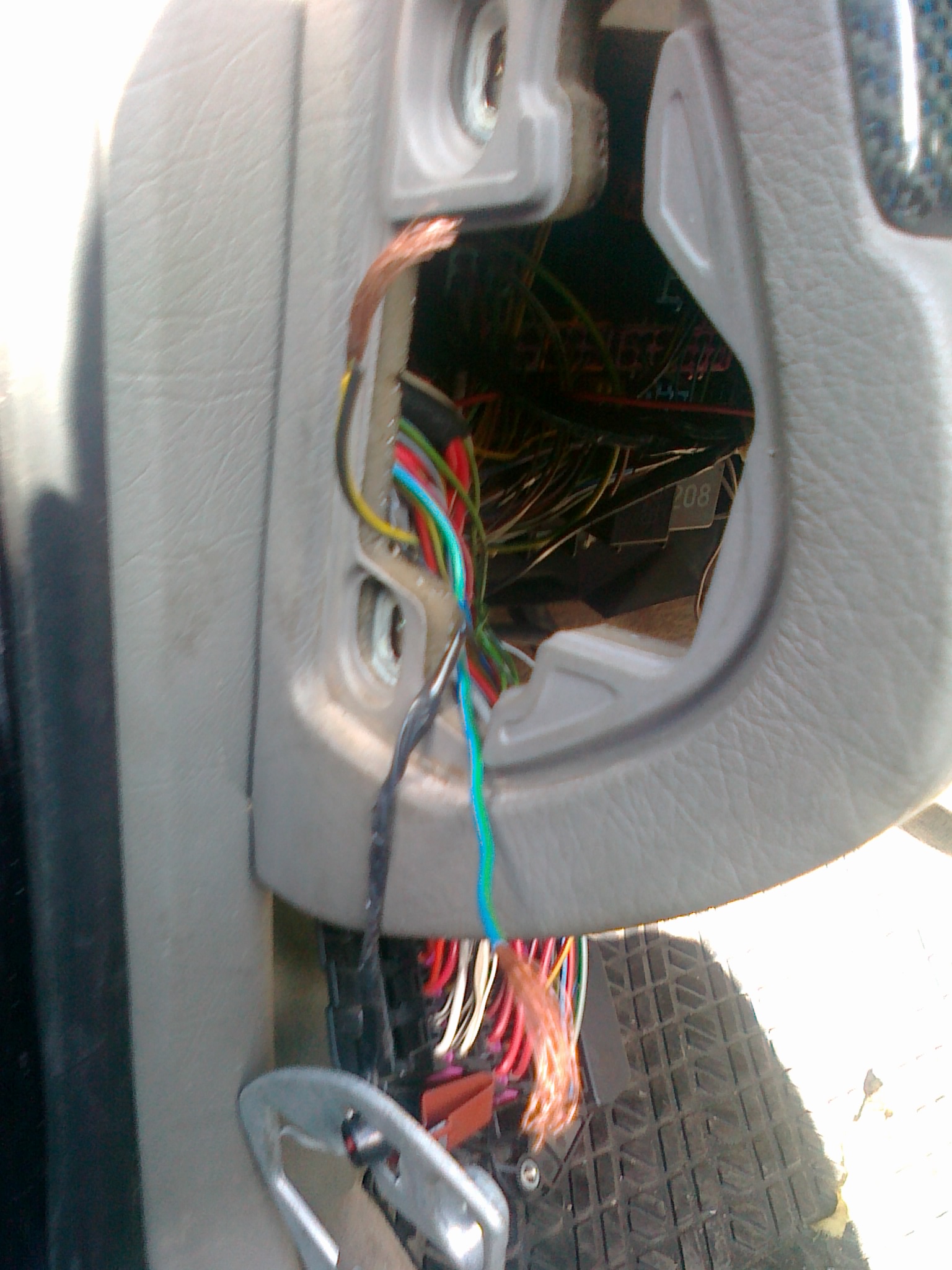

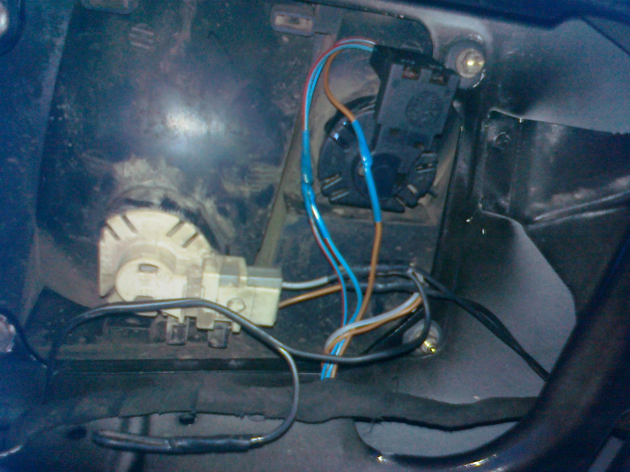

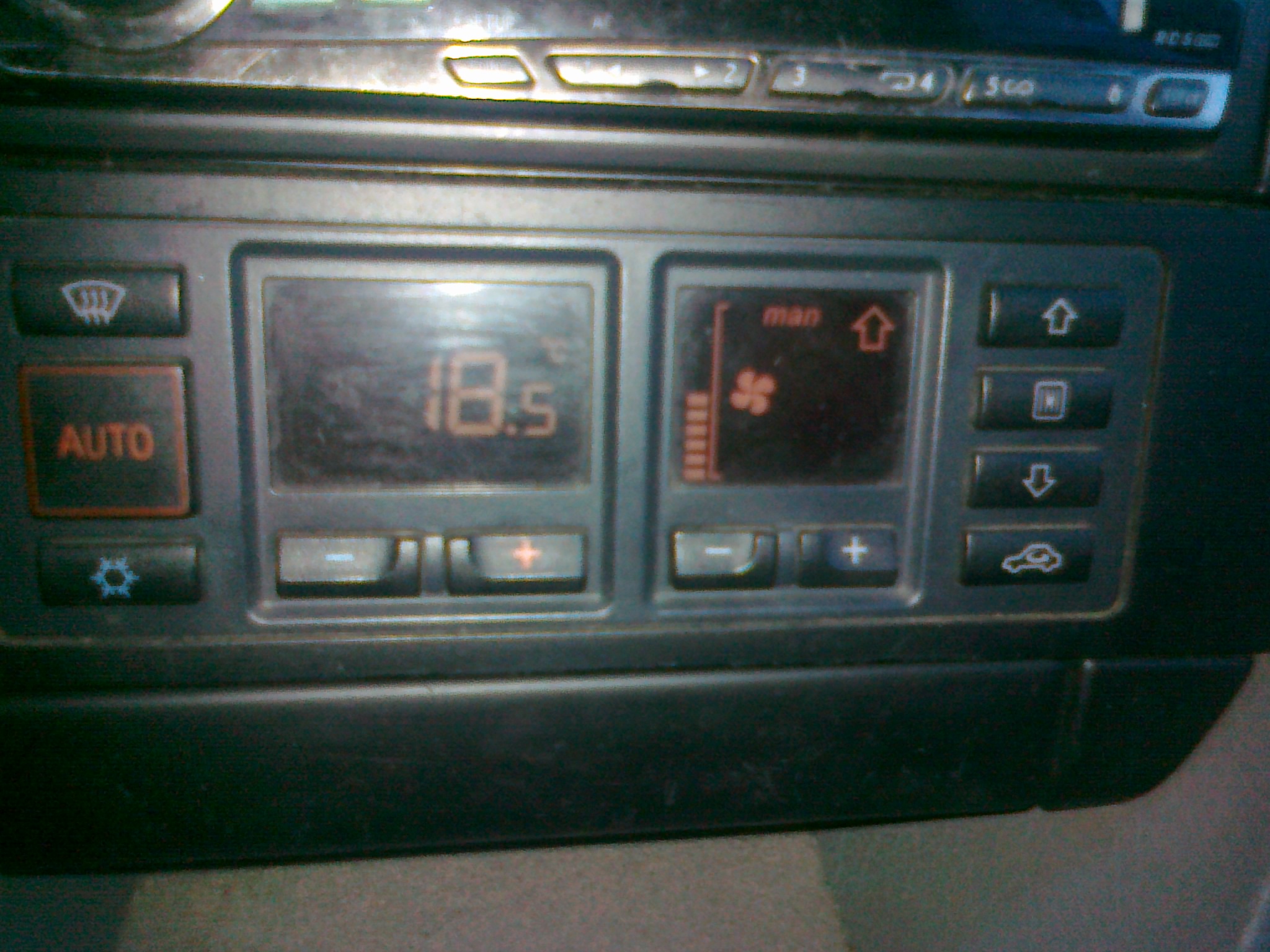

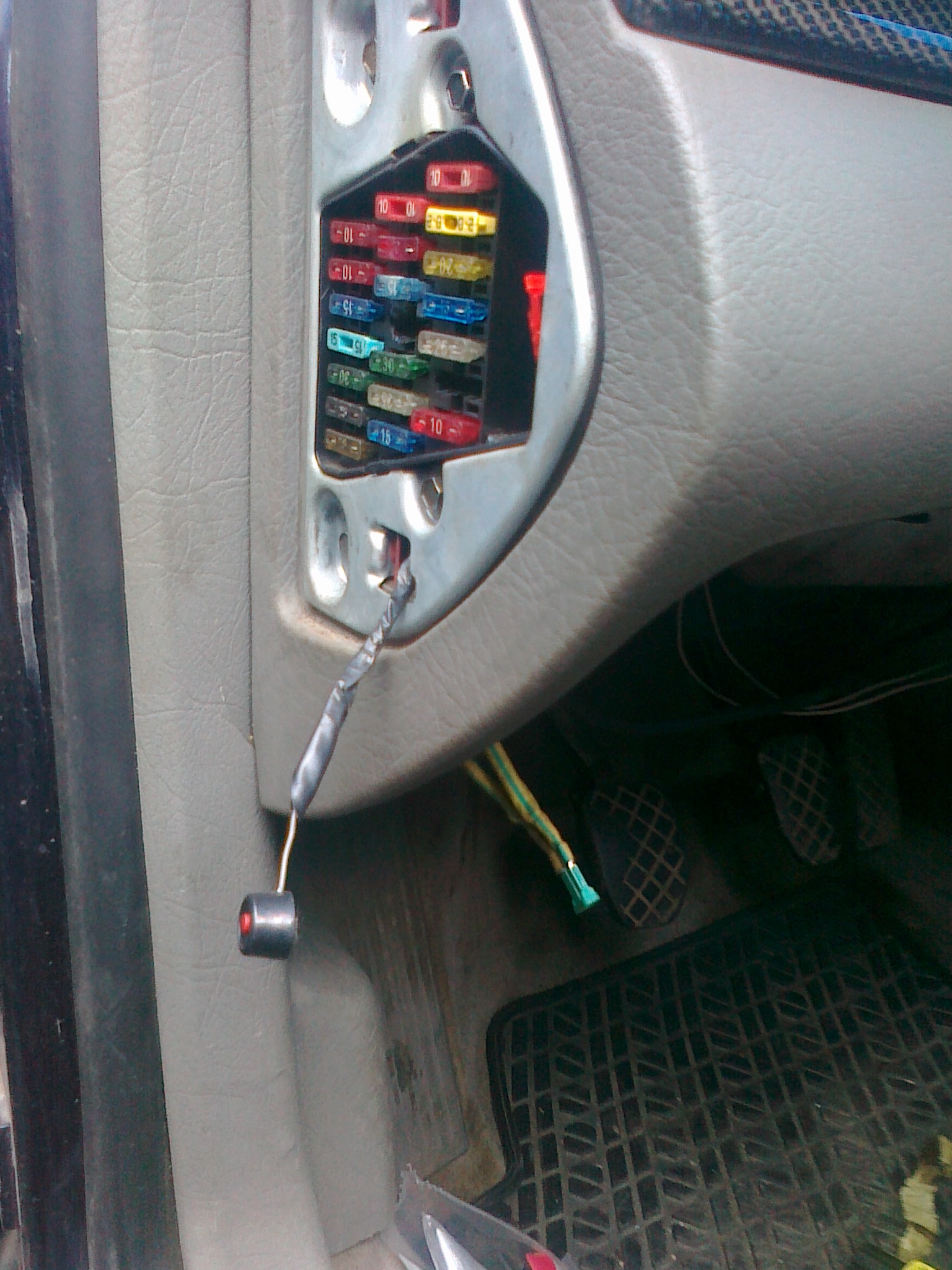

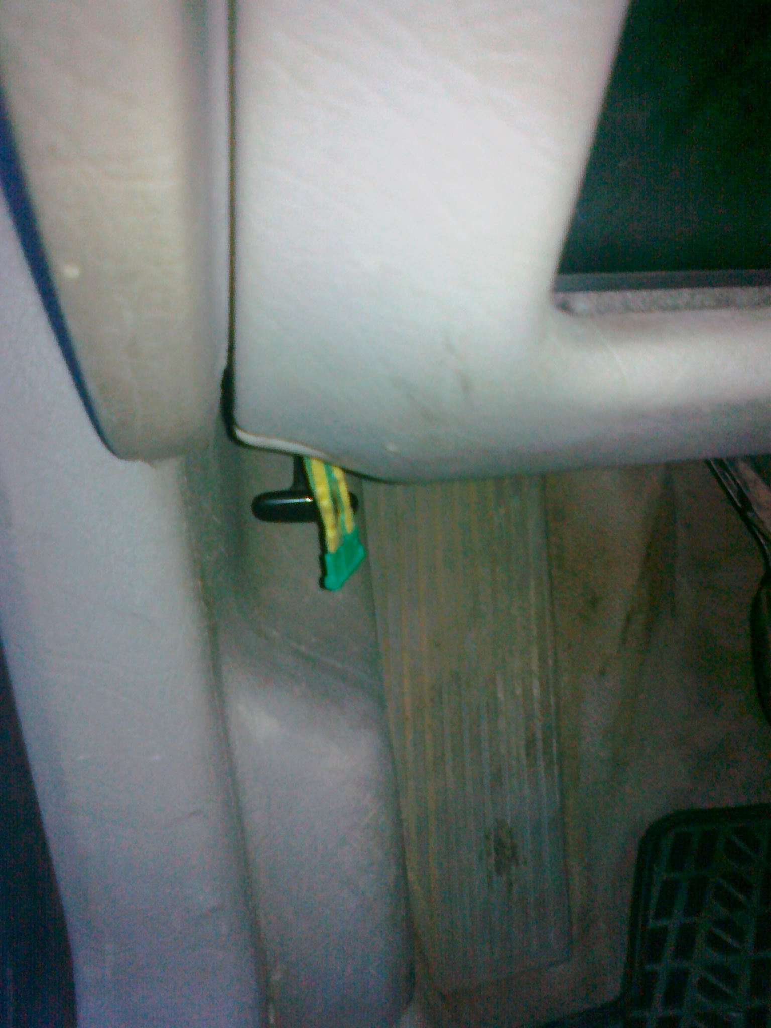

ну а теперь по поводу отсохшего климата: вот такую картину я увидел в блоке предохранителей.....
залип предохрон, и все сгорело к чертям собачьим!!! пришлось откусить провода от разьема, ибо они приплавились, и вывести их в соседний разьем(свободный был как раз один) но потом меня начали терзать смутные сомненья!!! вдруг в этом виноват не предохрон а КЗ где-нить до или после... и я решил вывести провода наружу и понаблюдать за ними так сказать в режиме онлайн!!! естественно все в термоусадке(2 слоя) ну а дальше заменили дверь багажника, раскидали в ней проводку, конечно все по феншую и в термоусадке!!! выставил примерно зазоры, а в идеал приведут кузовщики - мне это не под силу.... ну и результат пляски с бубном вокруг климата, предохранителей, моторчиков: короч все гуд, труды приносят результаты....

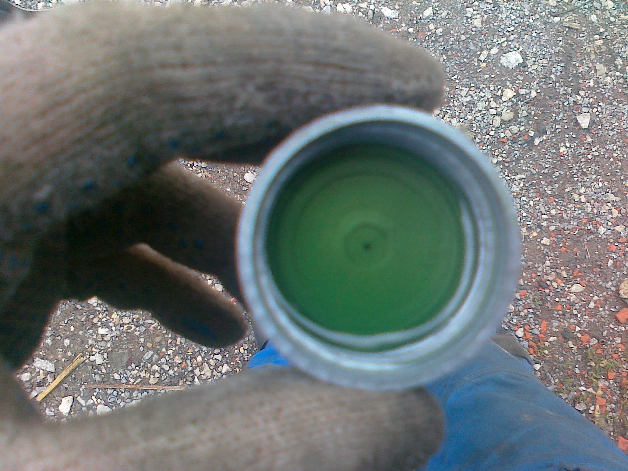

после этого промыли систему вот этим: кстати весьма подозрительно относился к этой марке, но на проверку оказалось, что промывка не вода, как обычно а действительно промывочное масло!!! слили жидкость ГУР-а, слилась жижа серо-черного цвета с примесями, заменили на оригинальную зелененькую!!! залили хайгировскую присадку....мож легче станет крутиться!!!

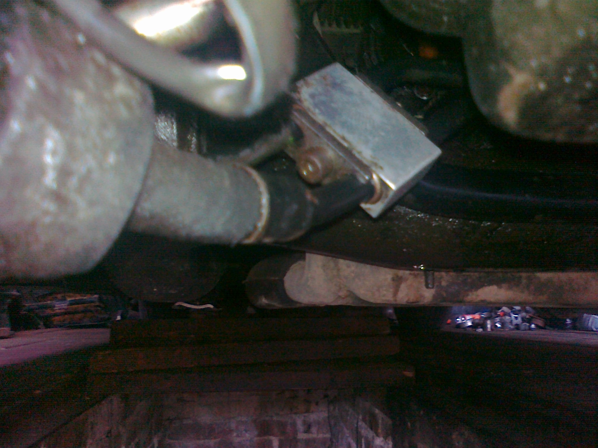

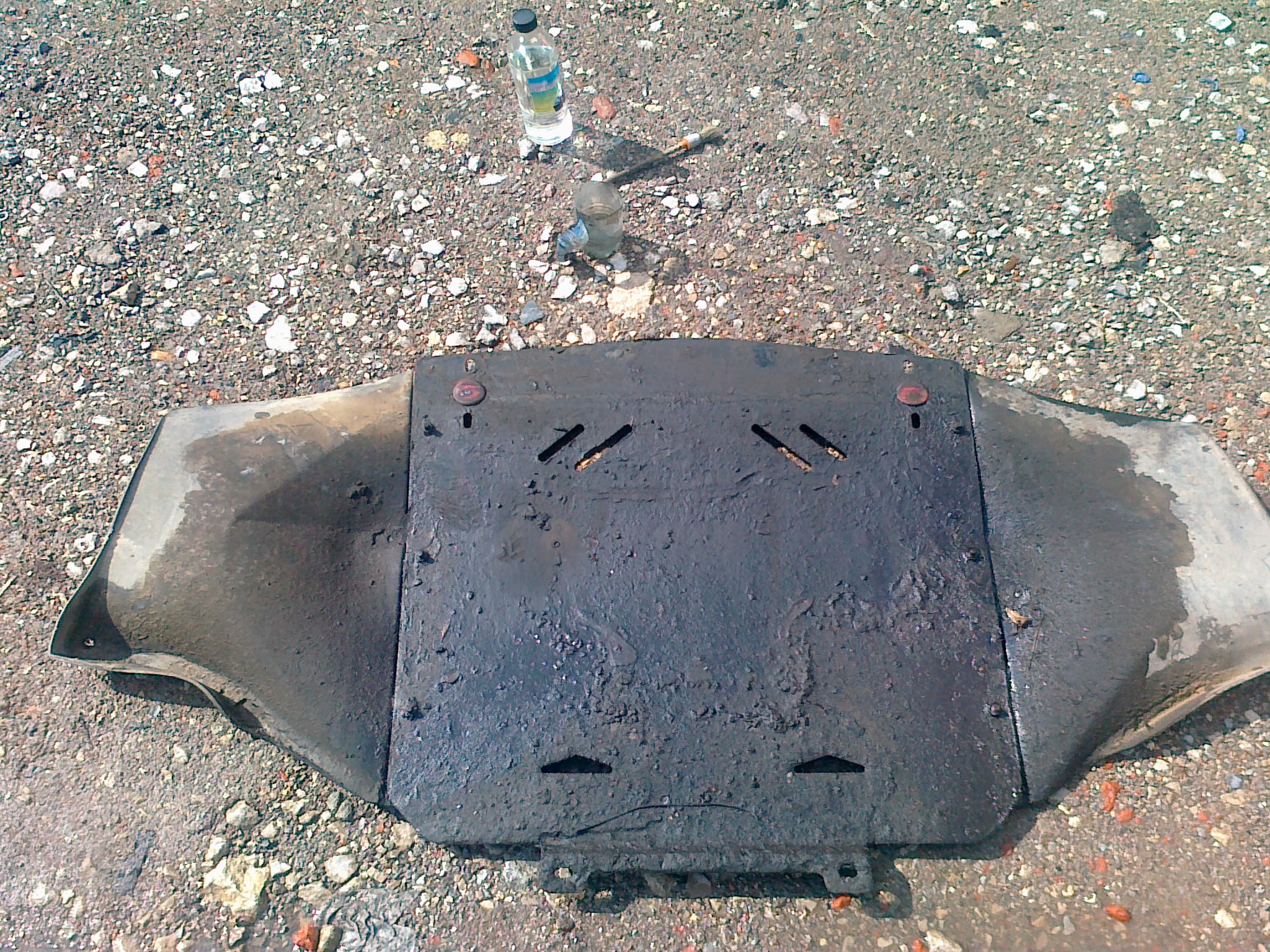

защита похожа на кусок фикалий, 2 литра обехжиривателя творит чудеса, теперь как новая!!! нашел еще одну течь масла после покатушек, маслотрубки двойника кпп шатались в посадочных отверстиях, снял, отмыл, отчистил, уплотнительные колечки протер, просушил и добавил немного герметика и подложил 2 шайбы для более глубокой посадки трубок на свои места!!! ну и про замену масла: масло в количестве 10литров было приобретено у ребят на СТО у оффициального диллера....некоторой марки

на последок заменил воздушник после замены двери багажника я так и не смог выставить зазоры, знакомый жестянщик подсобил немного: теперь красота!!!! я доволен как слон!!!

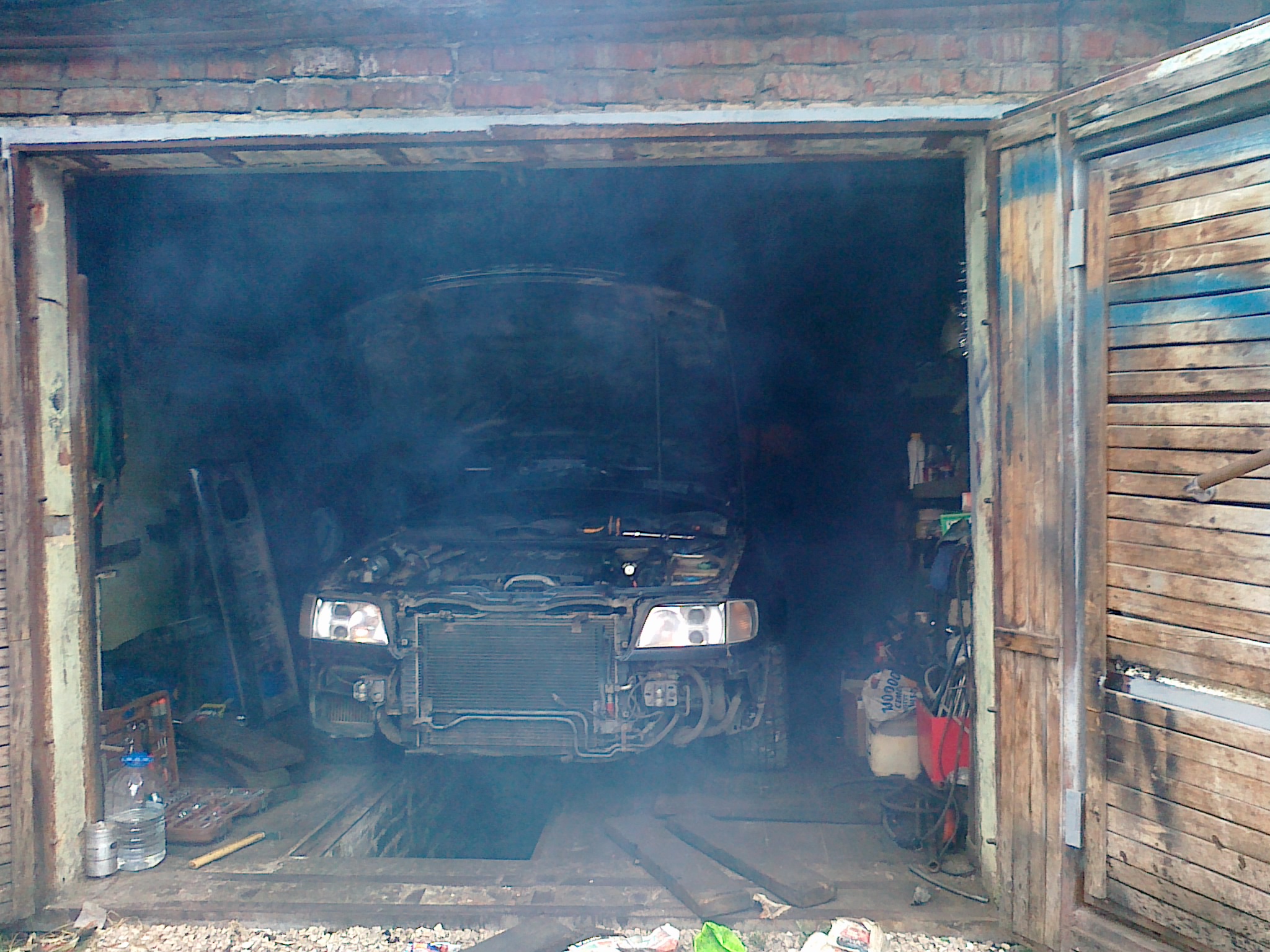

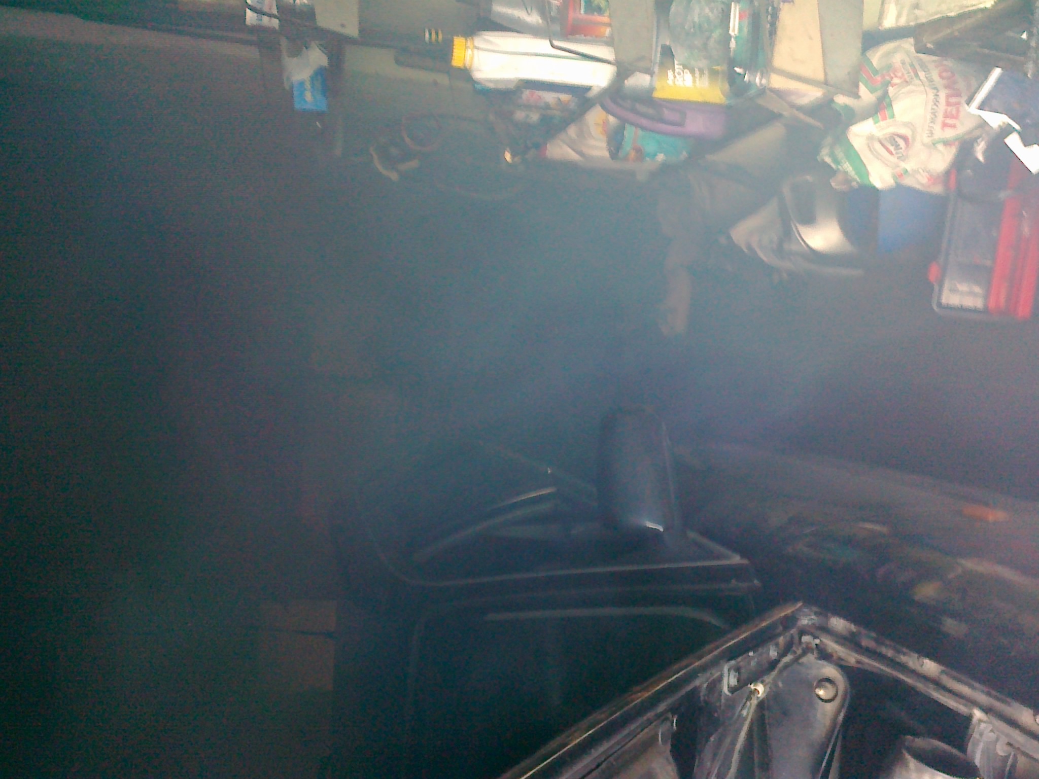

задымил весь ГК, дым такой едкий, что глаза слезяться....

Будь готов, гайка может не открутиться на редукторе.
сегодня раз 5 пробовали.....не получилось!!! откручивали болтом на 19, сточенным по краям и приваренной гайкой......
завтра возьму шестигранник!!!!
что делать если не откручу???? как менять масло то???
