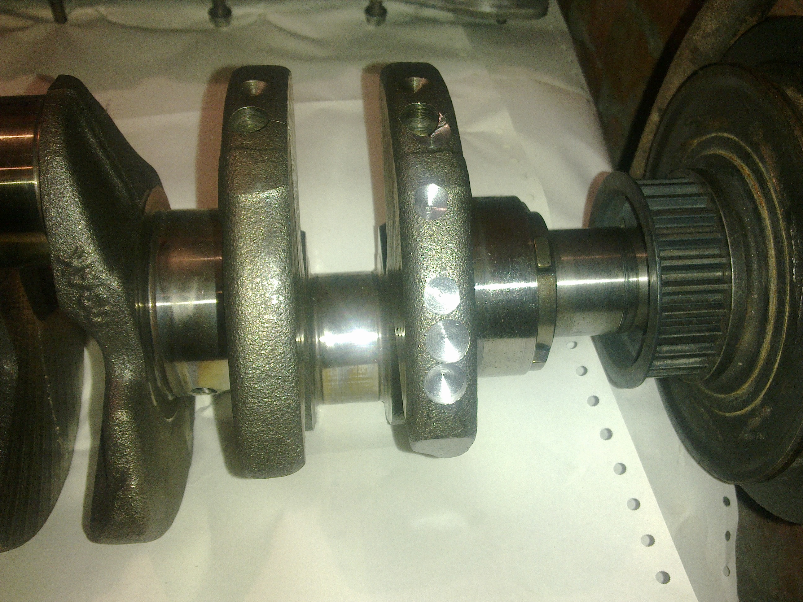

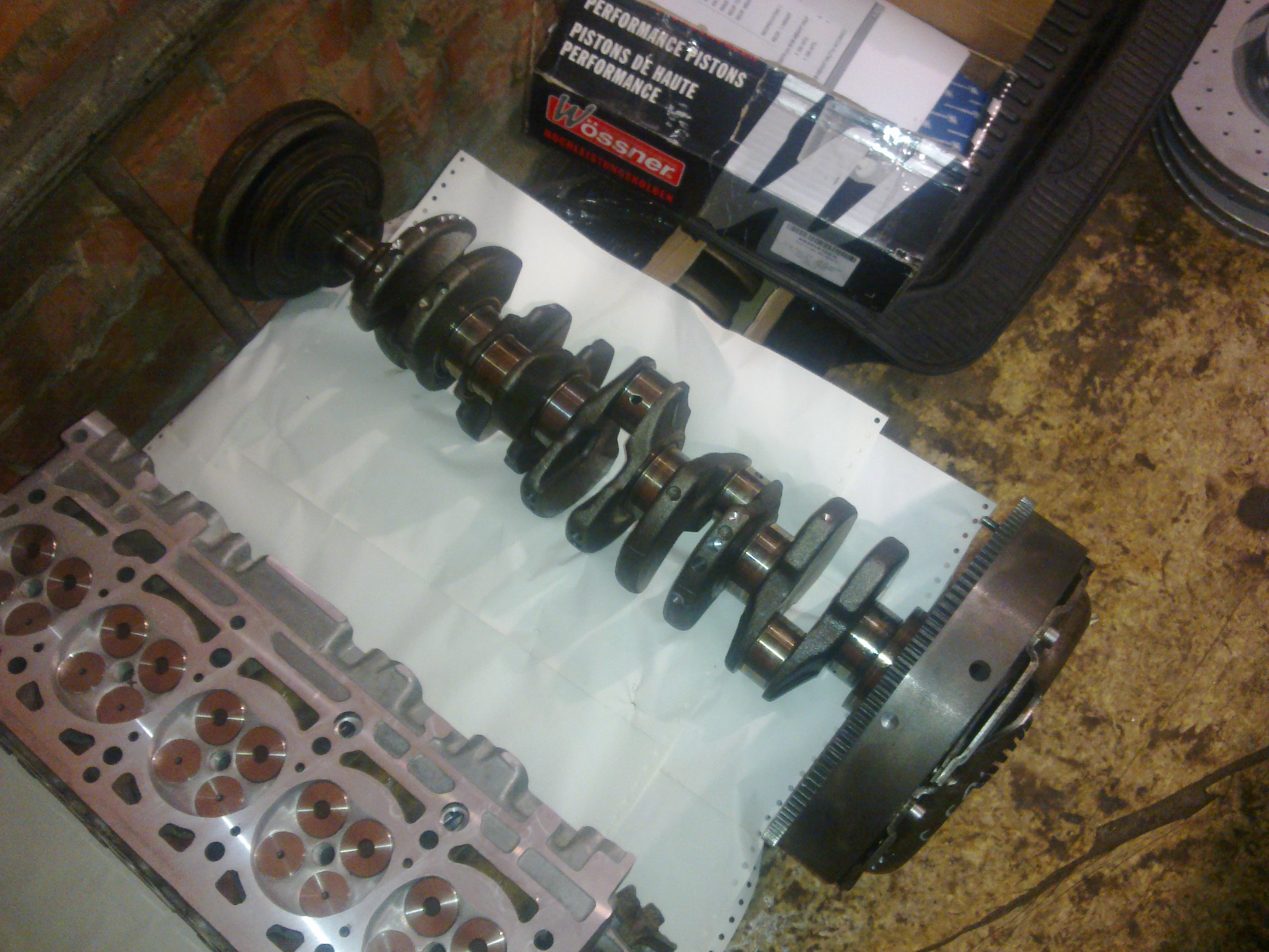

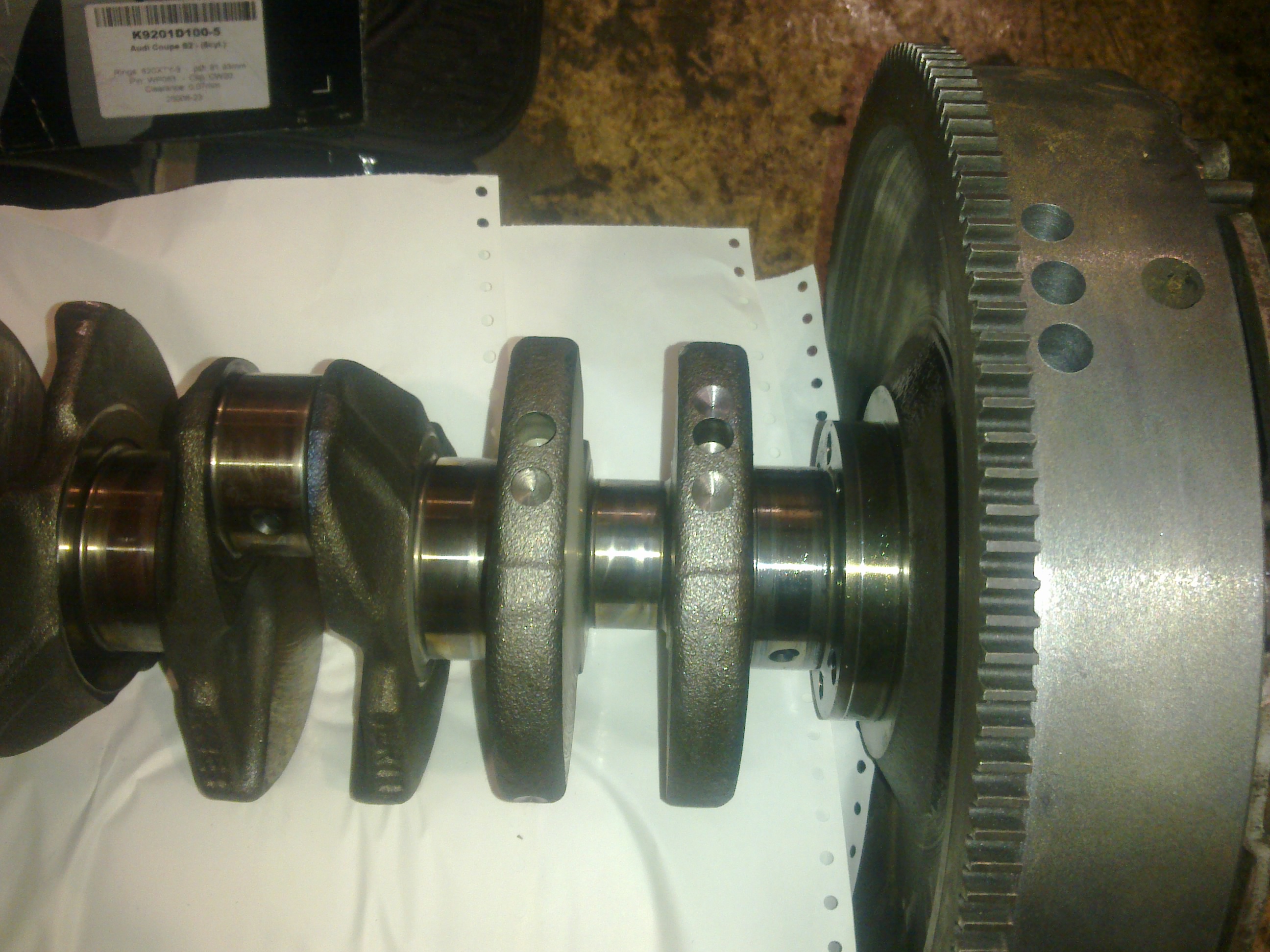

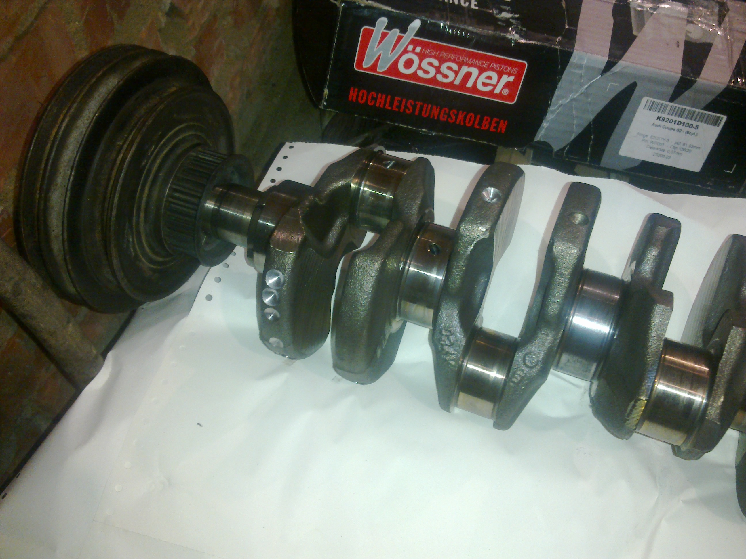

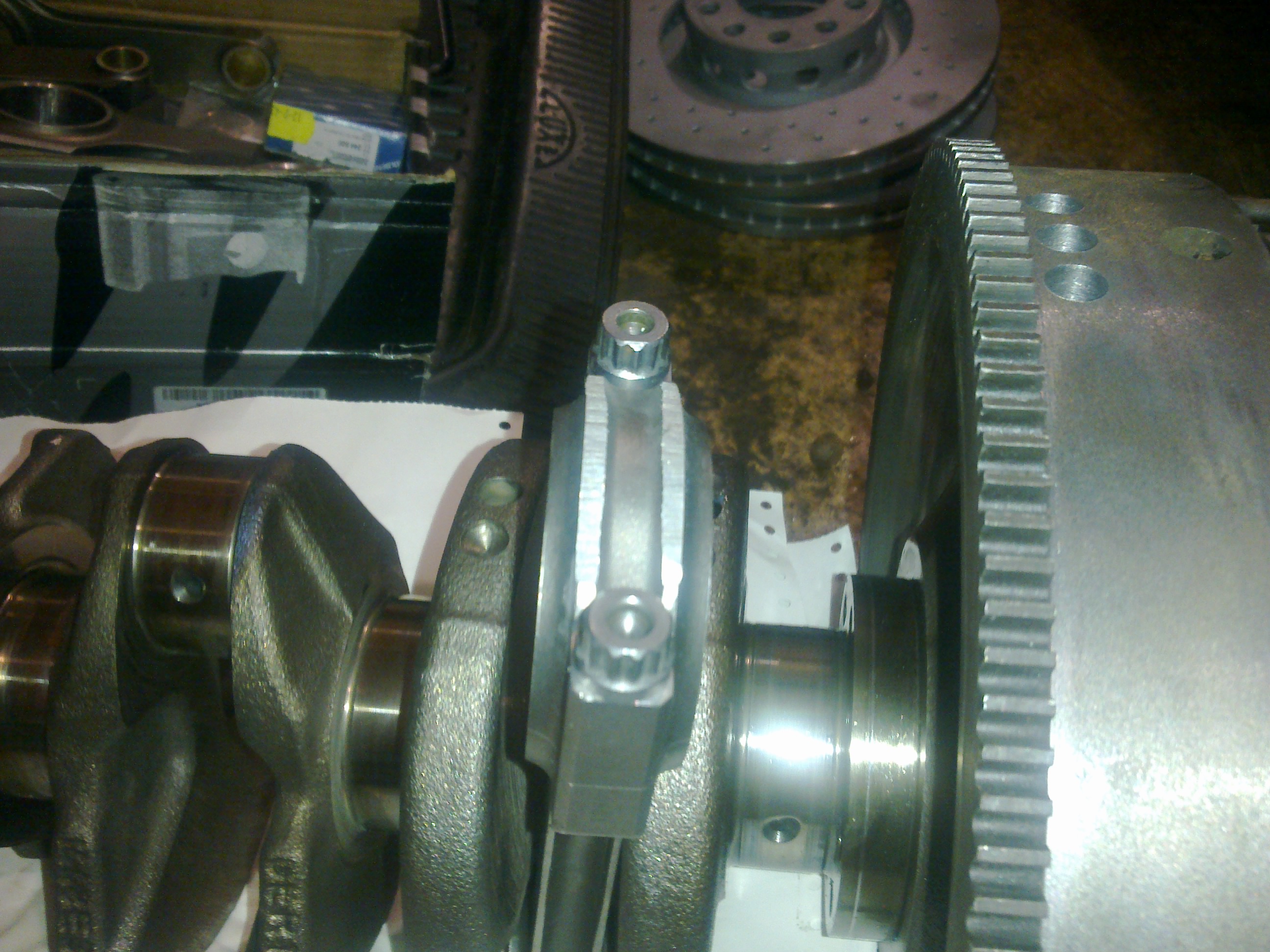

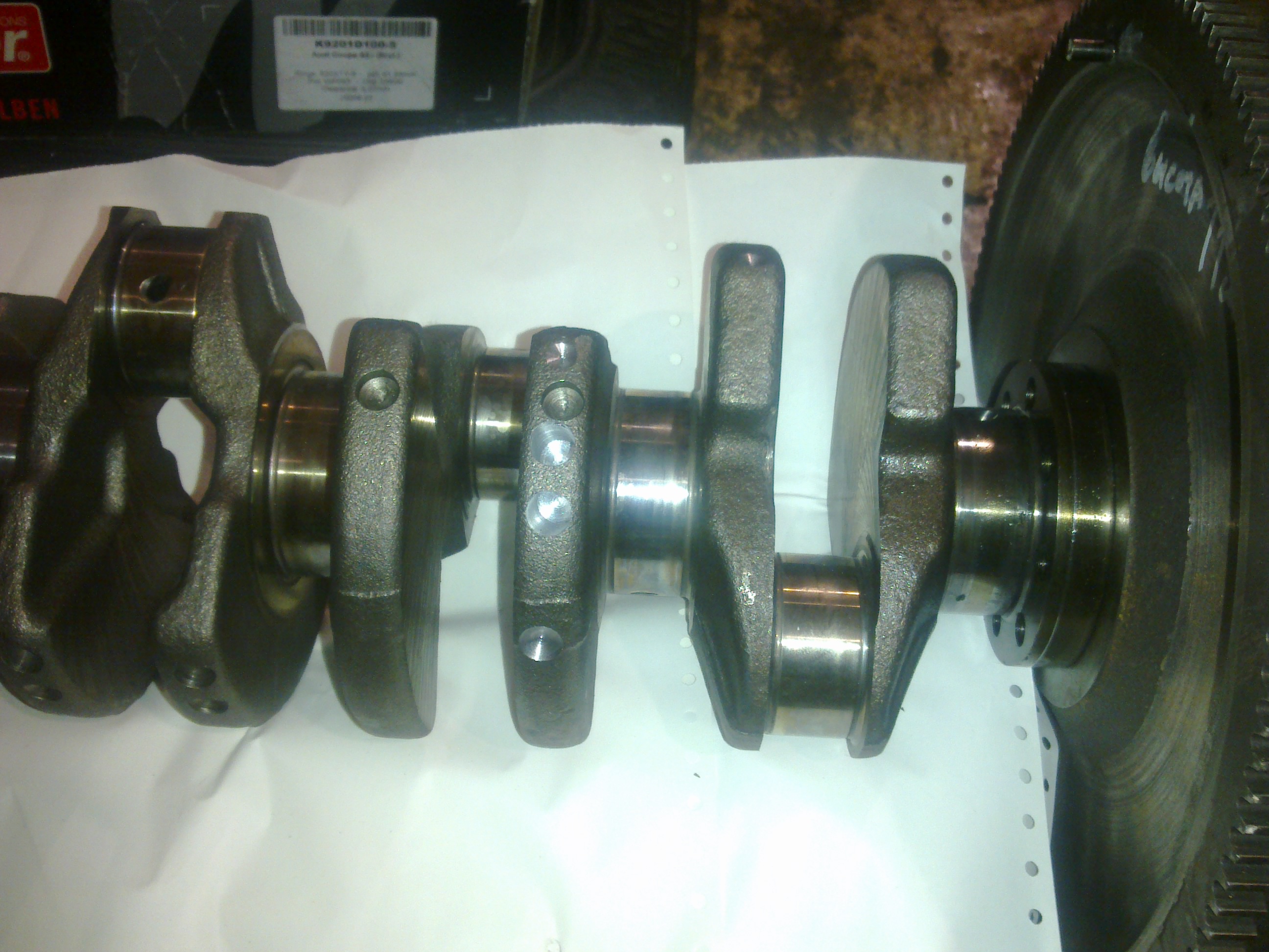

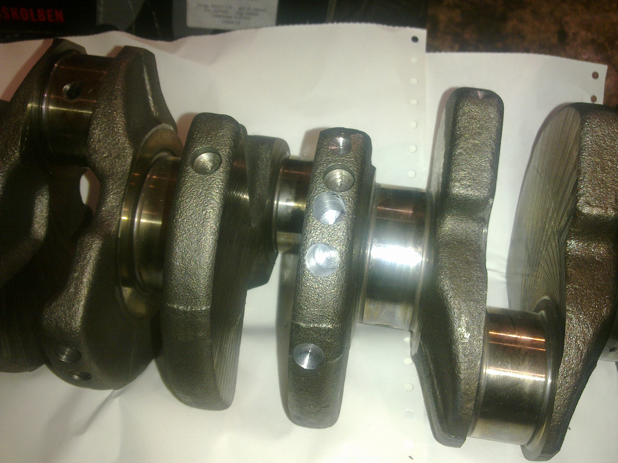

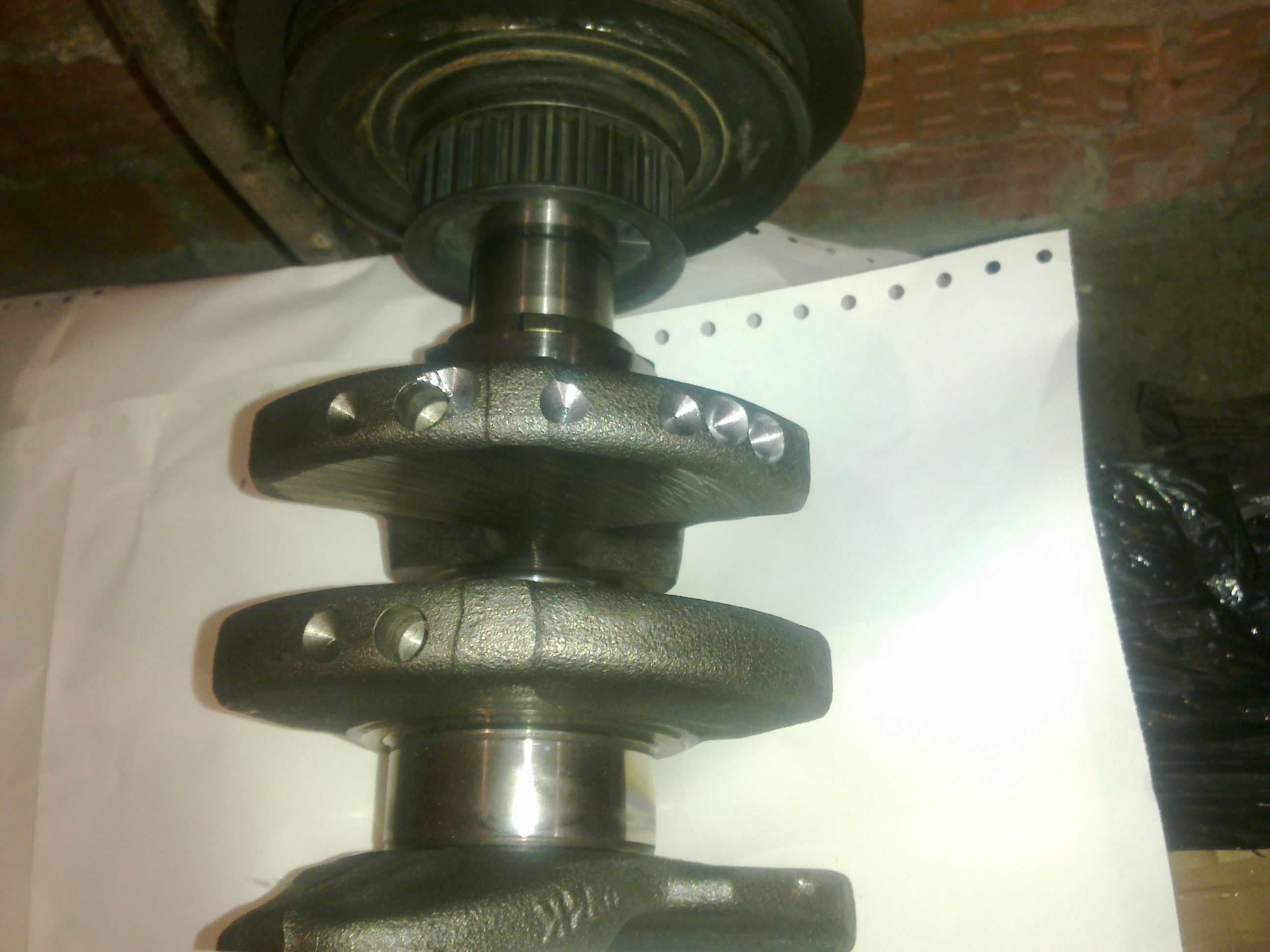

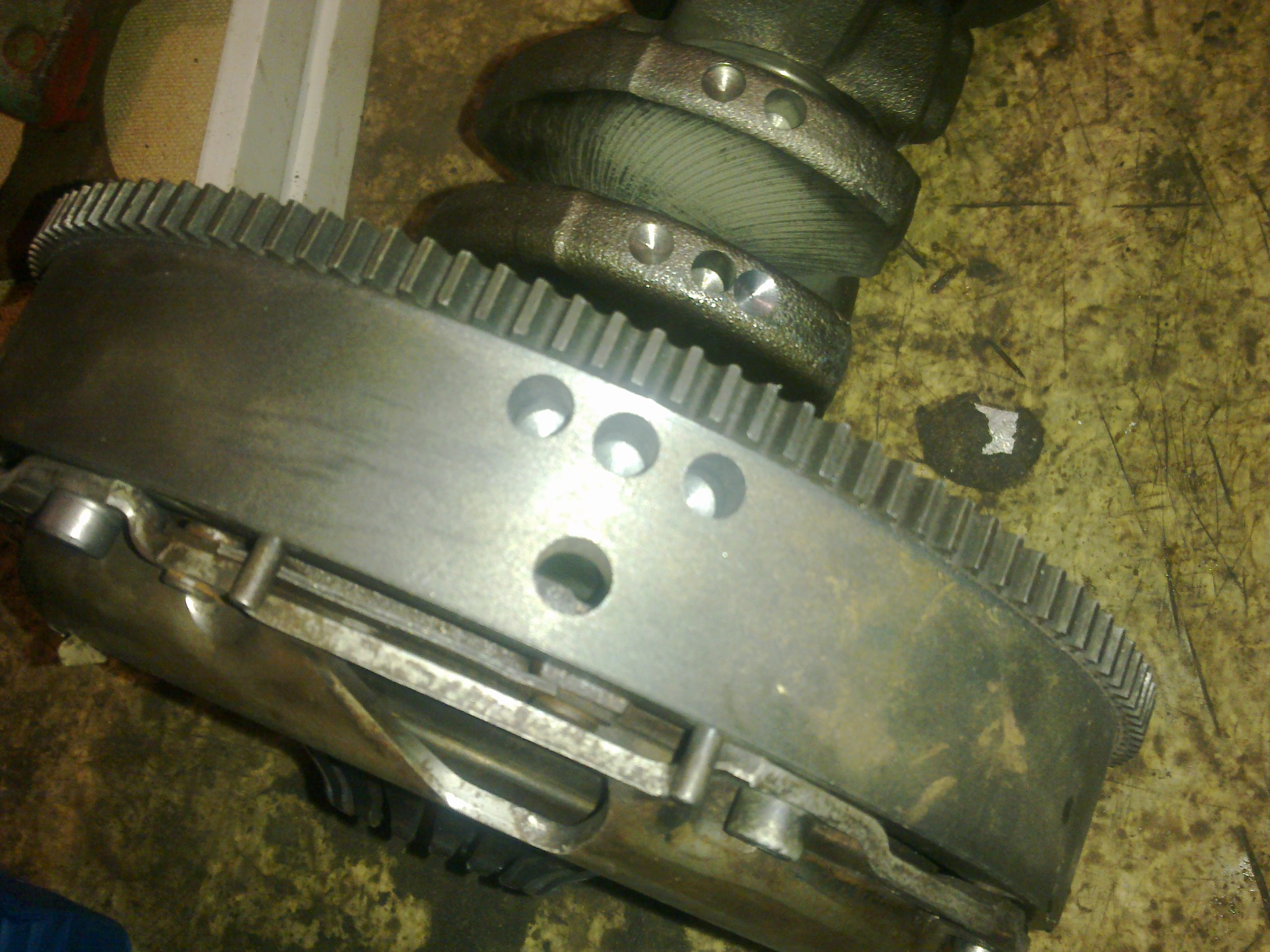

Колено балансировка и развесовка
Доказывать ни чего ни кому не буду,просто приведу фото как делали именно мне и именно на аэне.Выводы делайте сами.
нихрена не понялtankist писал(а):сцепу поменяешь-дисбаланс-пизда рулю
Ни чего подобного!Все это балансировалось вместе и по отдельности.Не нарушает балансировку замена сцеплени в сборе и демпфера.Если меняешь маховик или колено то да сново балансируешь.Это делается для ремонтно пригодности.На шкиве колена и на корзине просверленных отверстий нет!Дисбаланс да приличный,т.к я сдесь втеме доказывал,что нельзя просто так прикрутить без последствий маховик дизель и сцепу в8-вот вам и наглядный пример.tankist писал(а):сцепу поменяешь-дисбаланс-пизда рулю

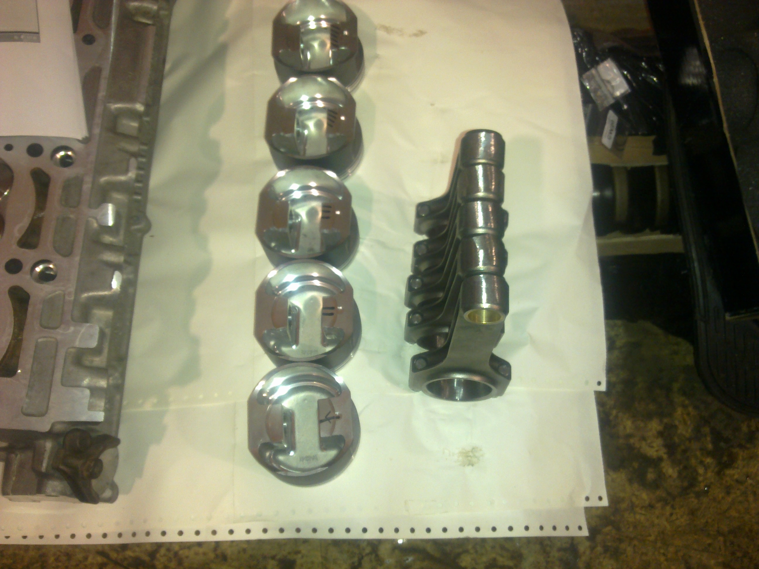

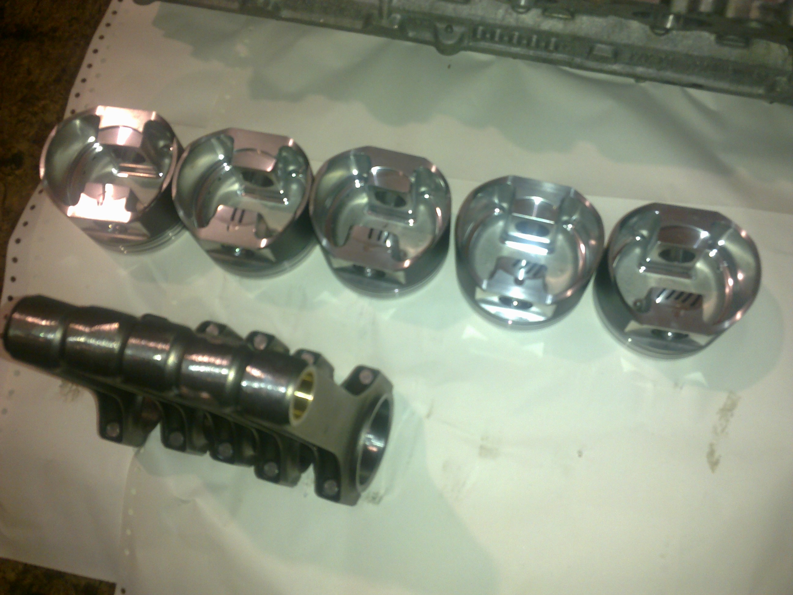

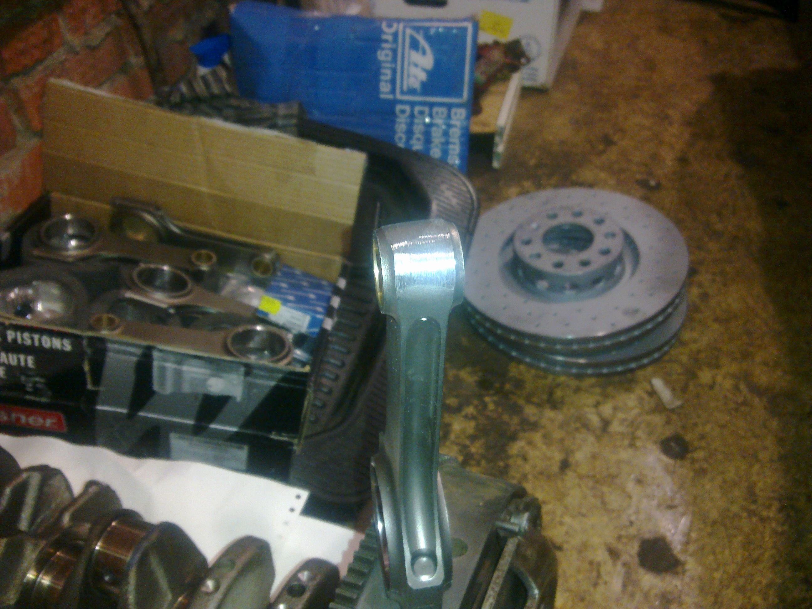

а я не вижу изготовленные болванки с приведенной массоч шатунов... Как балансировали в динамике то?ДИМОН писал(а):Ни чего подобного!Все это балансировалось вместе и по отдельности.Не нарушает балансировку замена сцеплени в сборе и демпфера.Если меняешь маховик или колено то да сново балансируешь.Это делается для ремонтно пригодности.На шкиве колена и на корзине просверленных отверстий нет!Дисбаланс да приличный,т.к я сдесь втеме доказывал,что нельзя просто так прикрутить без последствий маховик дизель и сцепу в8-вот вам и наглядный пример.
