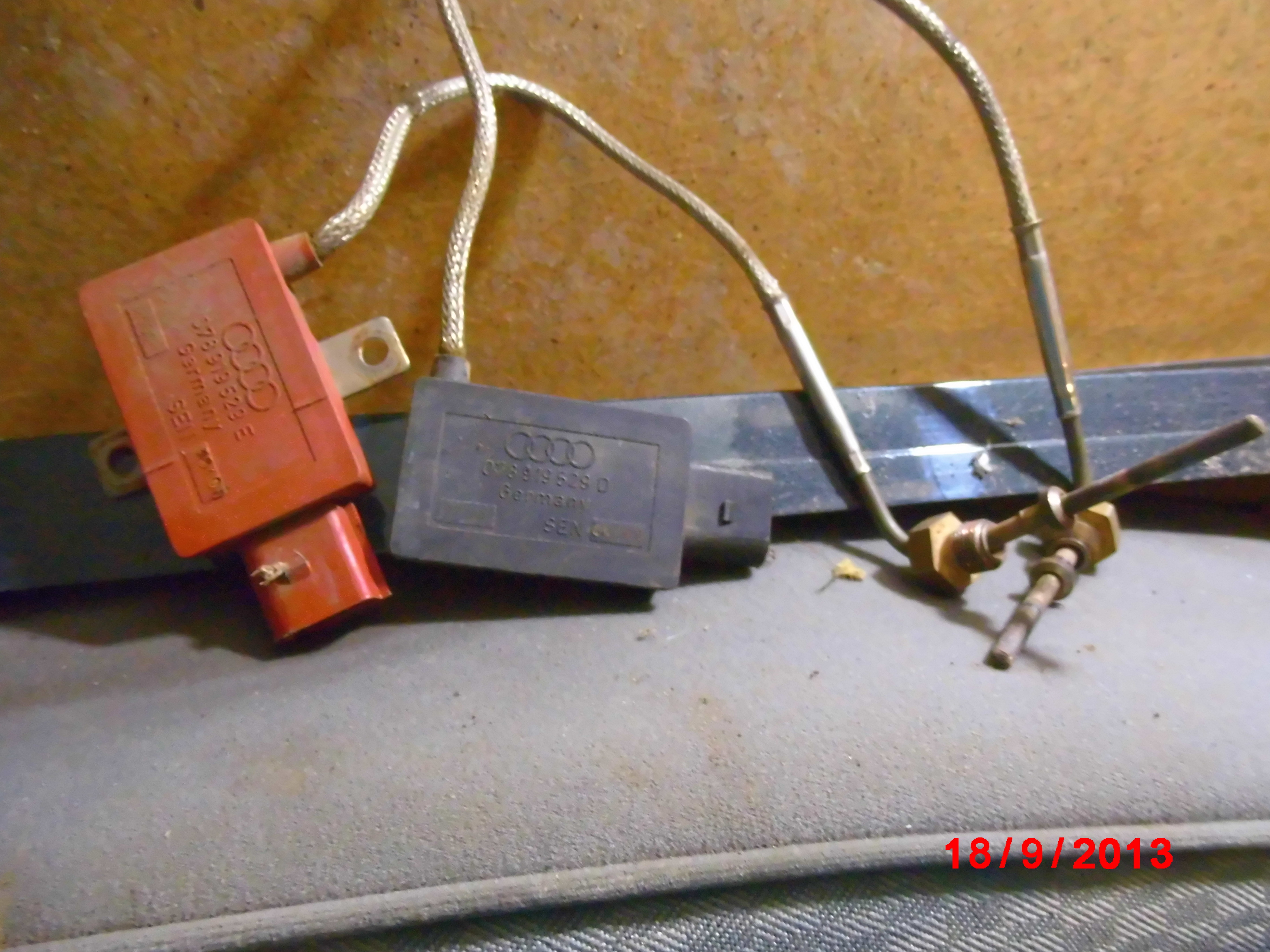

PRO-vokator писал(а):Вопрос к владельцам 2.7тт и тем кто знает... Хорошему знакомому нужен датчик t отработанных газов ... вроде так ... Что стоит ? Какие замены ? и т.д. и если можно оригинальный номер... Авто - А6 2000 АКПП...
Что никто больше не сталкивался ?

Да почти все с ними рано или поздно с ними сталкиваются, вариантов масса:
Купить новый, их 2, каждый больше 10к, отключить и забыть ( не рекомендуют), купить Б\У тот же гемор с заменой особенно левый. Либо открутить 2 болтика на 10, аккуратно разделить датчик, выгрести желе и поймешь что не так, отваливается один из контактов. В процентах 80 чинятся. Самый легкий способ чинить!!!!
Если не ошибаюсь номера 078 919 529E и 078 919 529D
Вложение CIMG0731.JPG больше недоступно

Спасибо огромное !... передам человеку...
