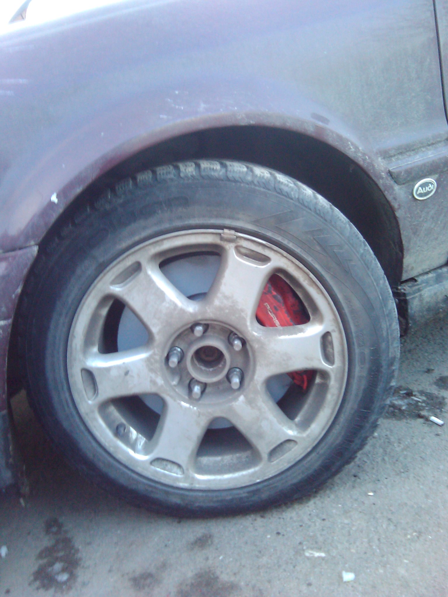

сегодня удалось сбежать от семьи на пару часиков, поставил тормоза с новыми дисками Отто Зимерман
С одной стороны ваще идеально все получилось, со второй пришлось менять трубку что на стойке, ну и на обоих поменял шланги к супорту. В перспективе хочу сделать армированные шланги от трубки в акре до суппорта, шлангов валяется в гараже 7 метров гудрича, оливки найти не могу гдето в гараже зарыты, покупал с запасом, на г2 были бронешланги от гтц до суппортов, теперь надо укорачивать, а оливки одноразовые 8(
Тормозами доволен, теперь поменяю вакуум на двухмембранник от а8, и ход педали станет поменьше.

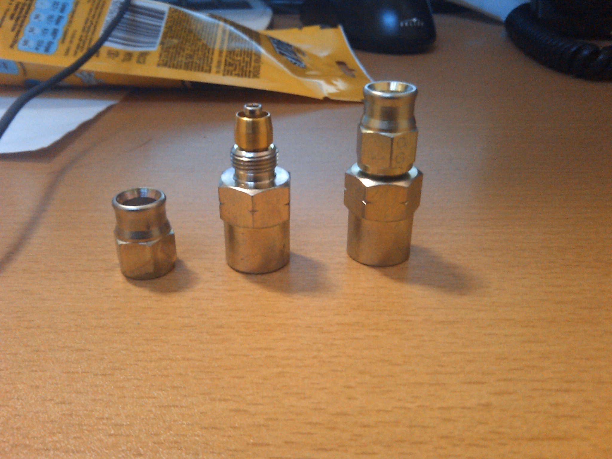

подготовка к выходным, приехали фитинги для бронешлангов, расточена проставка под вакуум, завтра буду ставить

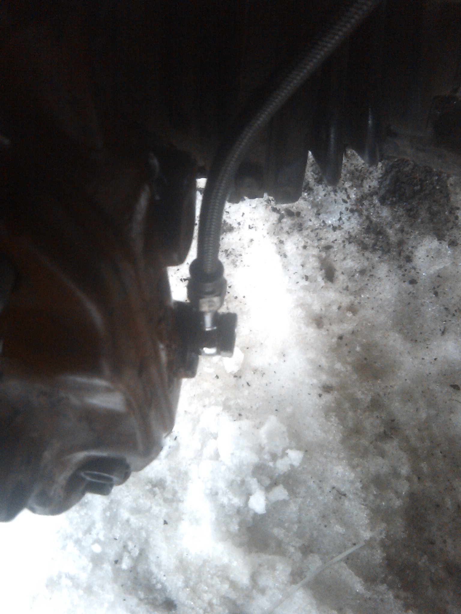

седня наконец то расделался с бронешлангами, педаль стала жоская, пропала ватность от кетайских шлангов
и поставил новые колодки
moorik
Сообщения: 1267
Сообщение moorik »
Чё-та с дисками беда...
