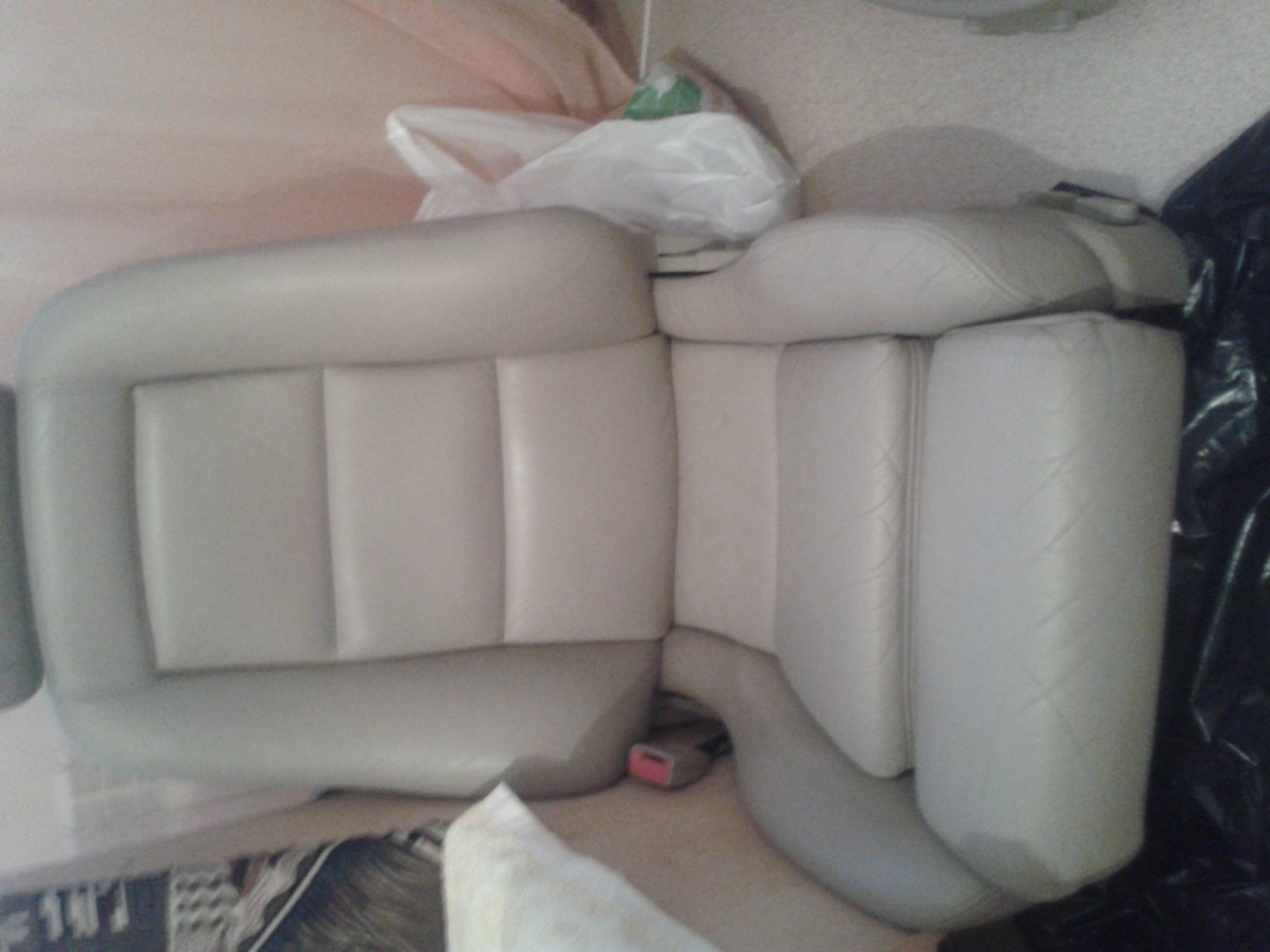

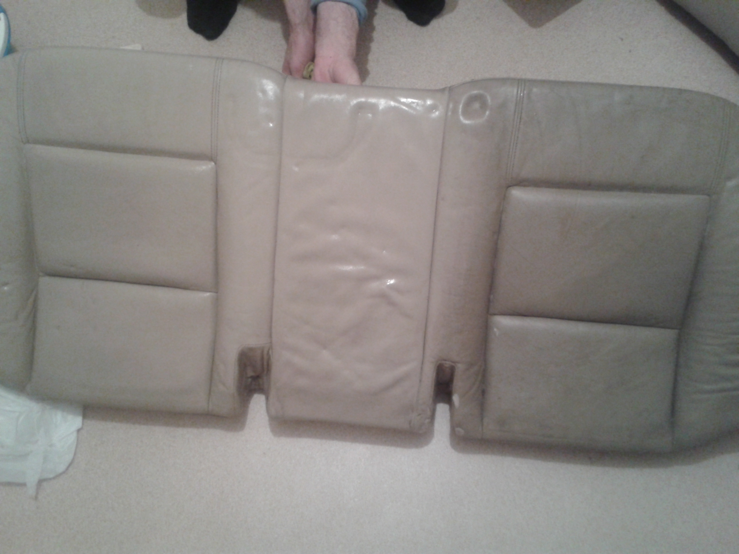

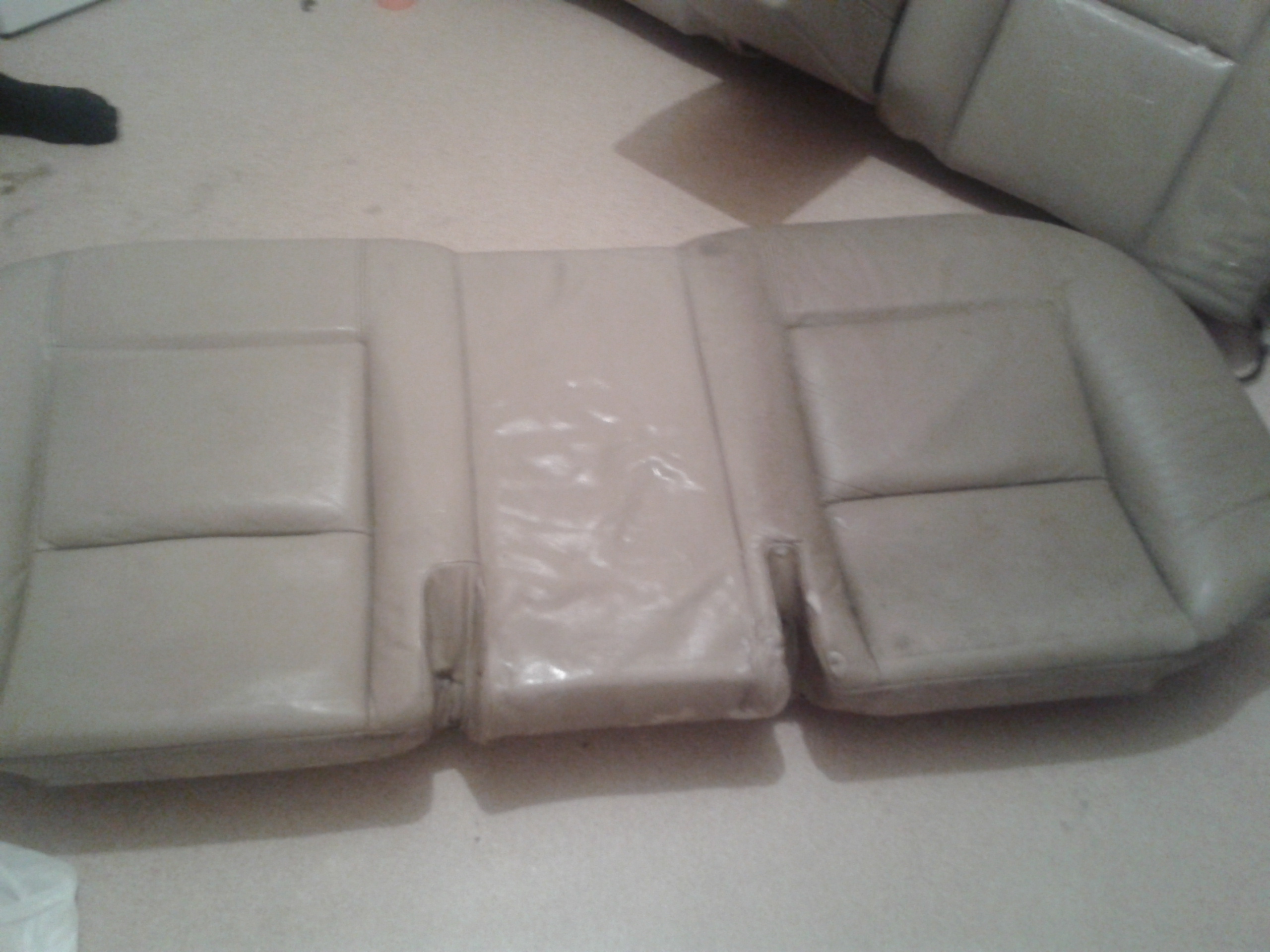

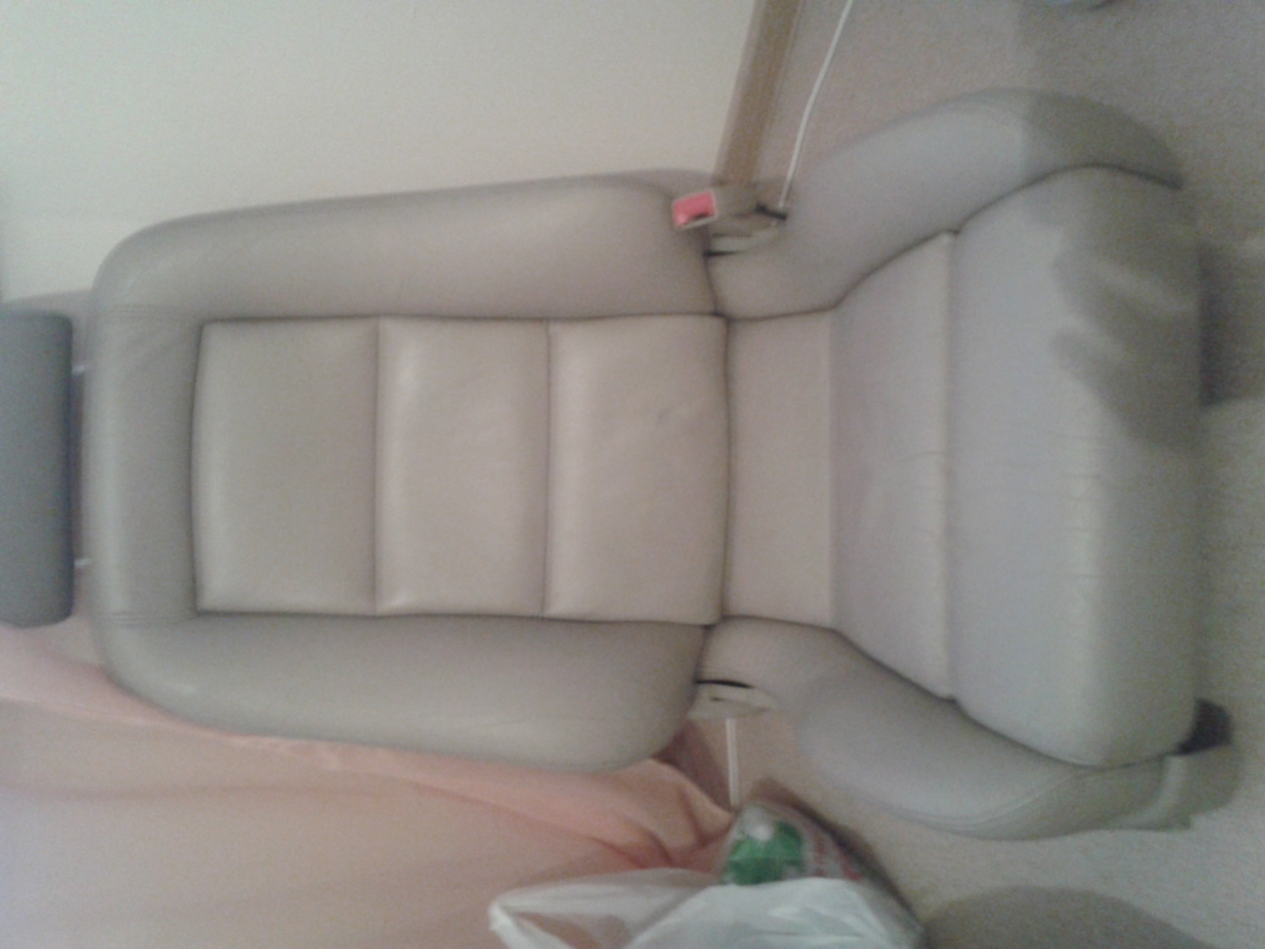

пока так :) позже еще отмою :)
Хуйня Война-главное МАНЁВРЫ:):):)
огонь че))как новые)даже лучше чем я ожидал)
den"quattro"s4
Сообщения: 2001
Зарегистрирован: Чт авг 04, 2011 5:00 pm
Откуда: Ростов-на-Дону
Сообщение den"quattro"s4 »
Вобщем вскрытие показало:все шпонки ЦЕЛЫЕ!ремень грм полностью ЦЕЛ!!!пять клапанов буквой зю :) остается лишь предположение:из за отсутствия кожуха грм весь механизм завалило снегом,хотя я по максимум что смог очистил,часть осталась и ремень не смог его вытолкнуть с шестерни и ремень проскачил!!головку забрал с ремонта теперь у меня там новые направляйки,плоскость шлефована,маслосъемные колпачки новье,едут новые клапана впуск и выпуск :)
